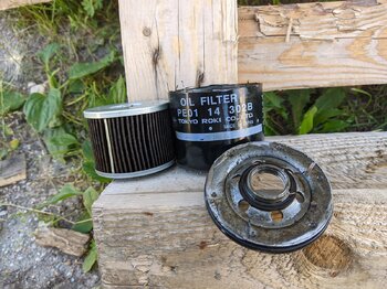

Оригинал PE01-14-302B9A распилил.
Смутило то, что фильтрующий элемент, с одной стороны, отодрался с клеем от пластины.

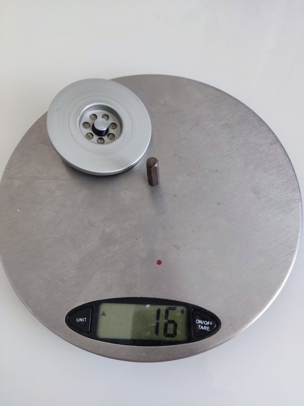

Завтра еще попробую на весах замерить усилие открытия клапана...)))
Соорудил вот такую конструкцию, через шестигранник давил на клапан. Начало открытия клапана при 2700-2800 грамм.

У него открытие клапана 1,2, а должно быть 0,8
