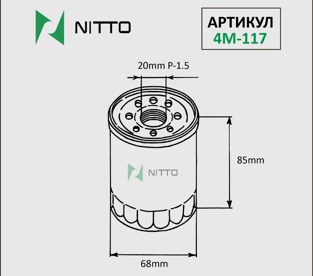

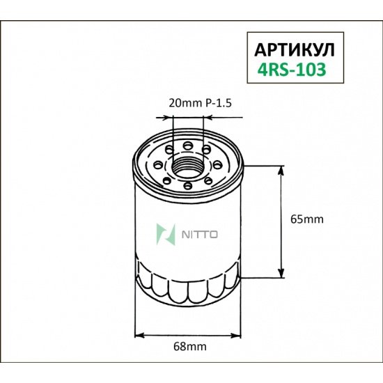

Весной поставлю 4M-117, по размерам как родной 4RS-103, только на 2 см выше, что дает +300 см2 площади ФЭ (852 см2 против 584 см2).
