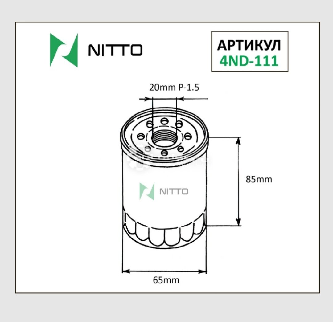

тогда имеет смысл еще рассмотреть фильтр Nitto 4ND-111 серии EcoFix
Если позволите, вернёмся к старой теме.
Nitto 4M-117 и 4ND-111, только последний относится к серии EcoFix.
При изучении информации, представленной производителем, усмотреть каких-то профитов окромя следования экологической повестке не представилось возможным.
https://www.nitto-kogyo.co.jp/english/filter04.html
При этом у 4M-117 диаметр больше на 3мм чем у 4ND-111 - 68 мм против 65мм.
Изменено пользователем Nuclear
Nuclear , ну да, похоже это маркетинговая эко-фишка
не более
ну а то, что диаметр больше, то вроде площадка позволяет фильтру разместиться без нарушения герметизации резиновым уплотнителем

По каталогу Nitto для оригинального номера PE01-14-302 подходит только 4RS-103. Все остальное - "+/- подошло". Это можно и свечи зажигания так же подбирать, не смотря на все характеристики свечей, просто подбирать из по размеру.
