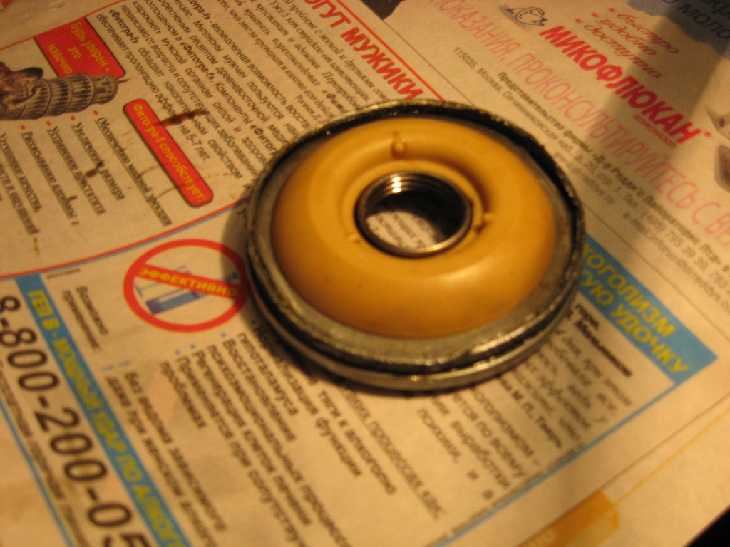

Резинка обратного клапана мягкая, хотя в гараже -110 С, прилегает плотно (фильтр три месяца стоял дырками вниз, но все равно уделал весь верстак, тк из него вытекла здоровенная лужа масла):

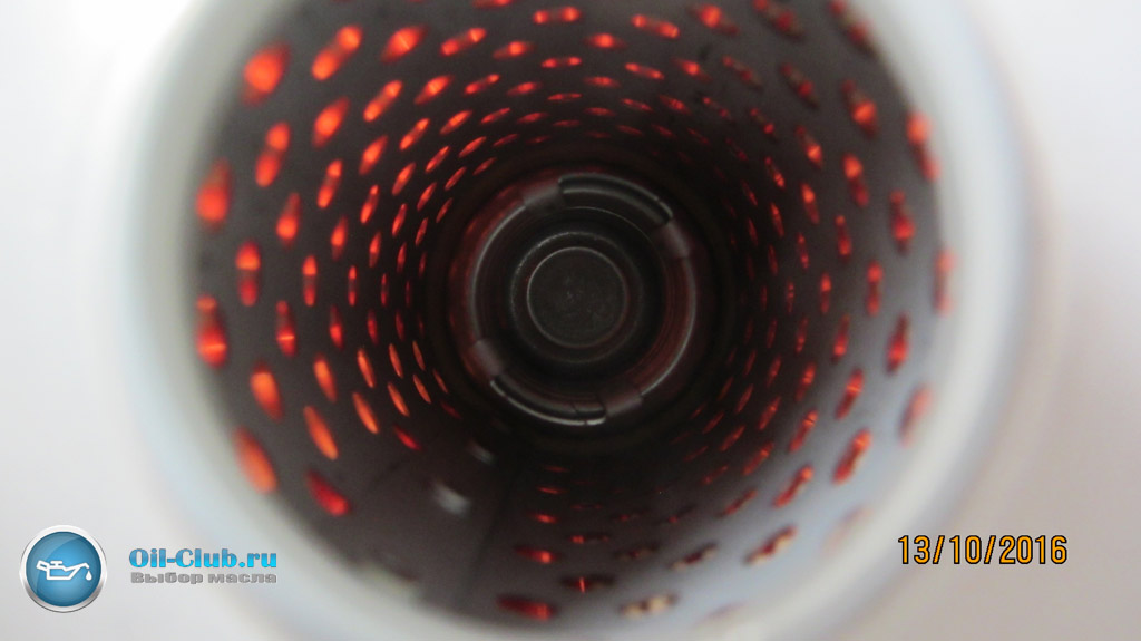

"Бумага" твердая, хрен порвешь, резал ножом, по тактильным ощущениям как в оригинале MD360935. Перепускной клапан прорезиненный :crazy: , пружина заневолена примерно с нужным усилием по отношению к площади отверстия, как и пишут в каталоге под давление 1 бар:
ХЗ, смотрите, вроде не подделка )))

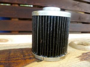

Масляный фильтр Mann 610/3
Высота самого фильтра 90 мм
Высота фильтрующей катушки 65 мм
Количество складок 51 шт
Глубина складки 10 мм
Все на уровне и катушка и укладка и фирменный (Parker) эластичный противодренажный клапан.
Но сильно бросается в глаза, не знаю плюс это или минус, что толщина фильтровальной бумаги очень тонкая по сравнению со всеми распиленными мною фильтрами, также жесткая прижимная резинка прямоугольной формы.
