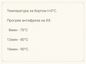

Не понимаю сути беседы. Начинаю путь обычно при +50..+70гр. Вот мои примерные замеры:
5 минут назад, mihail026 сказал:
У вас ещё и масло густое 5-40..я бы тоже чуть дольше стоял на ХХ в мороз. Сколько греть надо в -30 до 70* на ХХ?
И вообще запускается в такой мороз на этом масле)?
