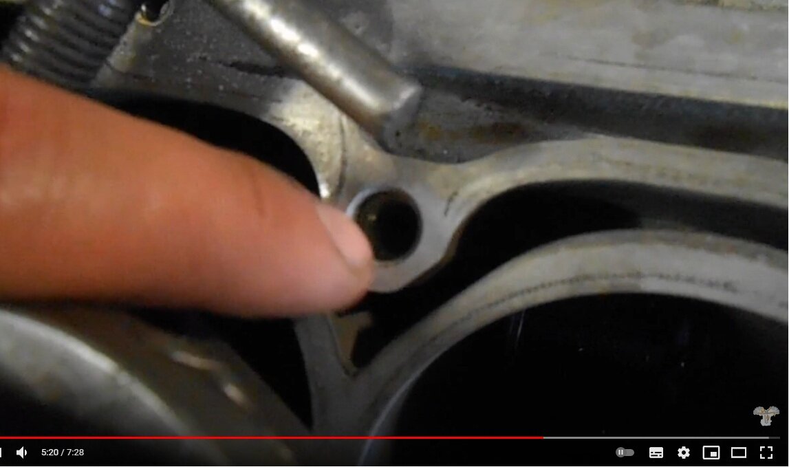

вот хорошо видно как вытянуто место подшпилькой относительно и цилиндров, и перекос относительно своей плоскости

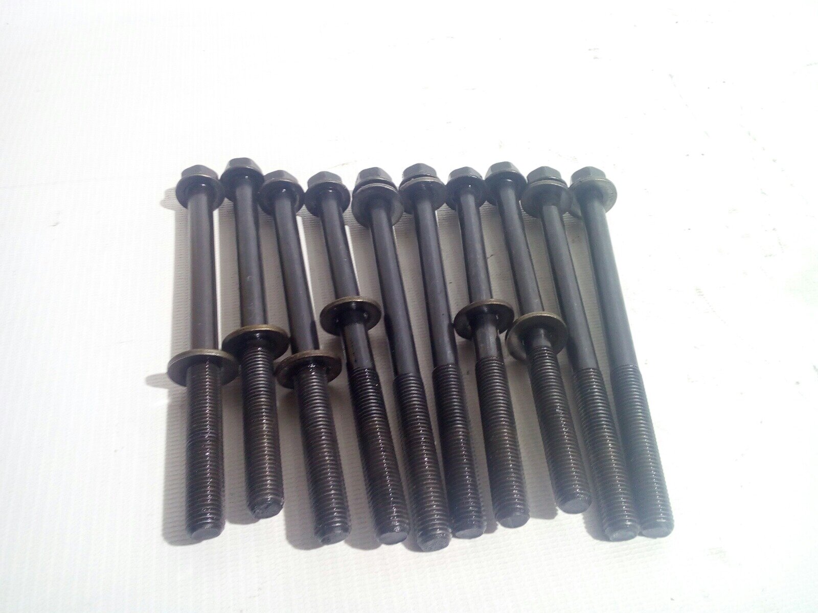

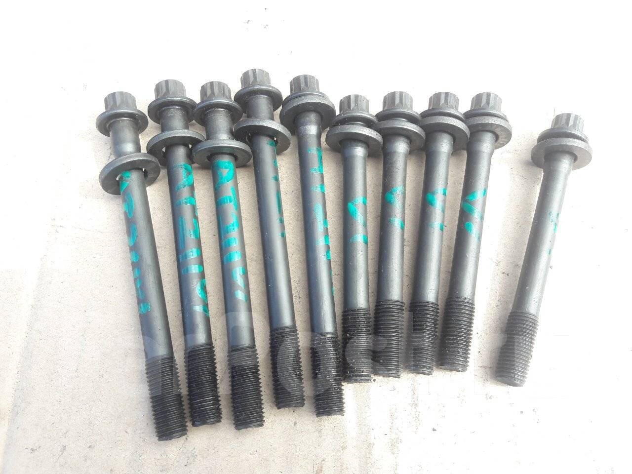

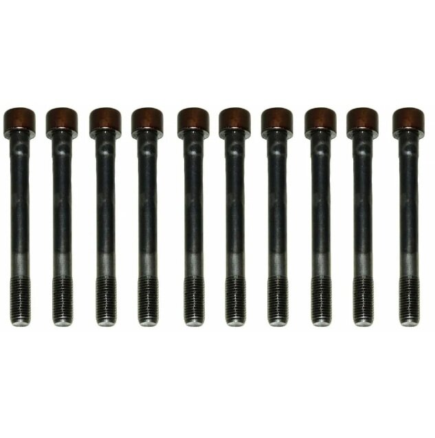

Vitek74  все собиралось на холодную, и есть момент затяжки, вся и все, люминь расширяется быстрей шпильки, это факт, но и прижимает со всех сторон эту же шпильку, и прикипает шпилька что не вывернешь, и почему после разбора головки меняют шпильки, потому что вытянулись
31 минуту назад, исламыч сказал:
Только в уме при этом держим, как будет все работать на горячую.
4 минуты назад, Николай 3 сказал:
В любом случае двигателю надо прогреваться и выходить на рабочий режим. Хоть думай хоть не думай об этом..
39 минут назад, исламыч сказал:
Может потому что устали? )
з.ы. как головка может со всех сторон прижимать болт если как правило резьбовая часть толще основания и она должна с зазором пролезть через головку, есть конечно варианты, но в любом случае болты ГБЦ не являются призонными, чтобы прижиматься с головкой!
з.ы. но за инфу спасибо) будете капиталить авто, киньте фото прикипевшей шпильки) у меня почему то были чистые без накипи)
вот пара тройка  фоток болтов короллы цивика  и хундай, возможно у вас более технологичный авто , но видимо не у всех болты прижимаются)
