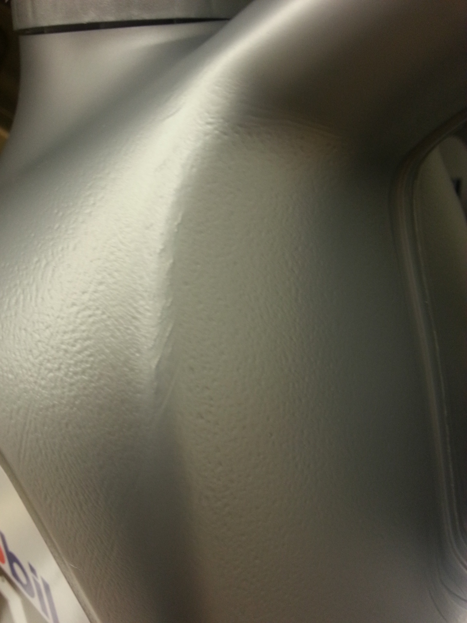

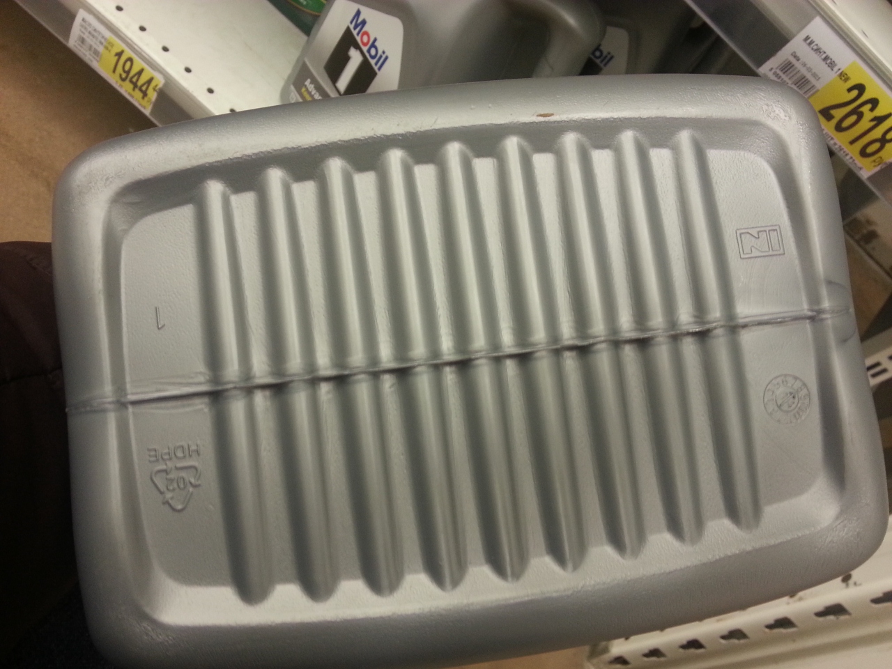

Буквально несколько часов назад покупал любимой цветы на 8 Марта в Ашане, не мог не пройти мимо полки с масламиcrazy.gif
Пациент "французский" Mobil1 x1 5W-30 по хорошей,кстати, цене. Сравнить канистры было не с чем т.к. остальной ассортимент Mobil был финского разлива, а они все же отличаются, но очень как-то сильно бросается в глаза какие-то дефекты литья, чувствуется разная местами толщина пластика, к этикеткам не прикопаешься. А может быть и все нормально с ними я не эксперт. Литружки этого масла тоже были французского разлива и от литружек финского розлива не отличались внешне акромя кода.
