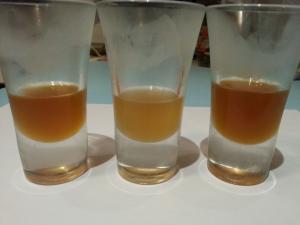

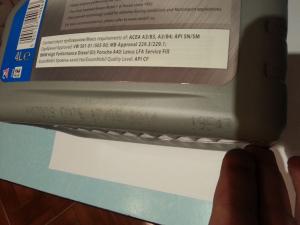

Нашел поиском данную тему. Недавно в одном крупном интернет магазине запчастей приобрел четырехлитровку Мобил1 5w50. Смутило не очень четкое нанесение на канистре (строка внизу) номера партии и даты выпуска 2014г. При вскрытии цвет масла оказался светлее чем было ранее. Сравниваю с канистрой 2013г и остатками масла из бочки - у них цвет одинаковый. После заморозки в морозильнике 3-х экземпляров масла свежекупленное растекается медленнее. Вот думаю, не подделка ли? Могу фотки вечером прицепить, только скажите что сфотографировать.

@Станислав123, если при -20 оно светлое и течет, то вряд ли подделка. Фото канистры, особенно крышки, номер партии, задняя этикетка с одобрениями.
Фото сразу из морозилки, слева и справа масла из канистры 4л. 2013г выпуска и из бочки - осень 2014г. По центру свежекупленное.
Вид сверху
Вид сбоку
Оттаяли
крышка

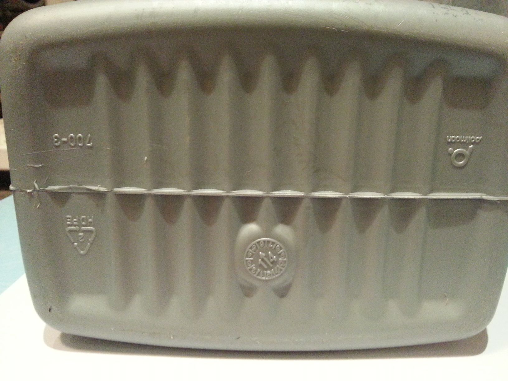

Продолжение...
По тексту, что можно разобрать, строчка читается так:
N47009 DATE 17/05/2014 19543 (возможно вместо 4-ки стоит 1-ца)
