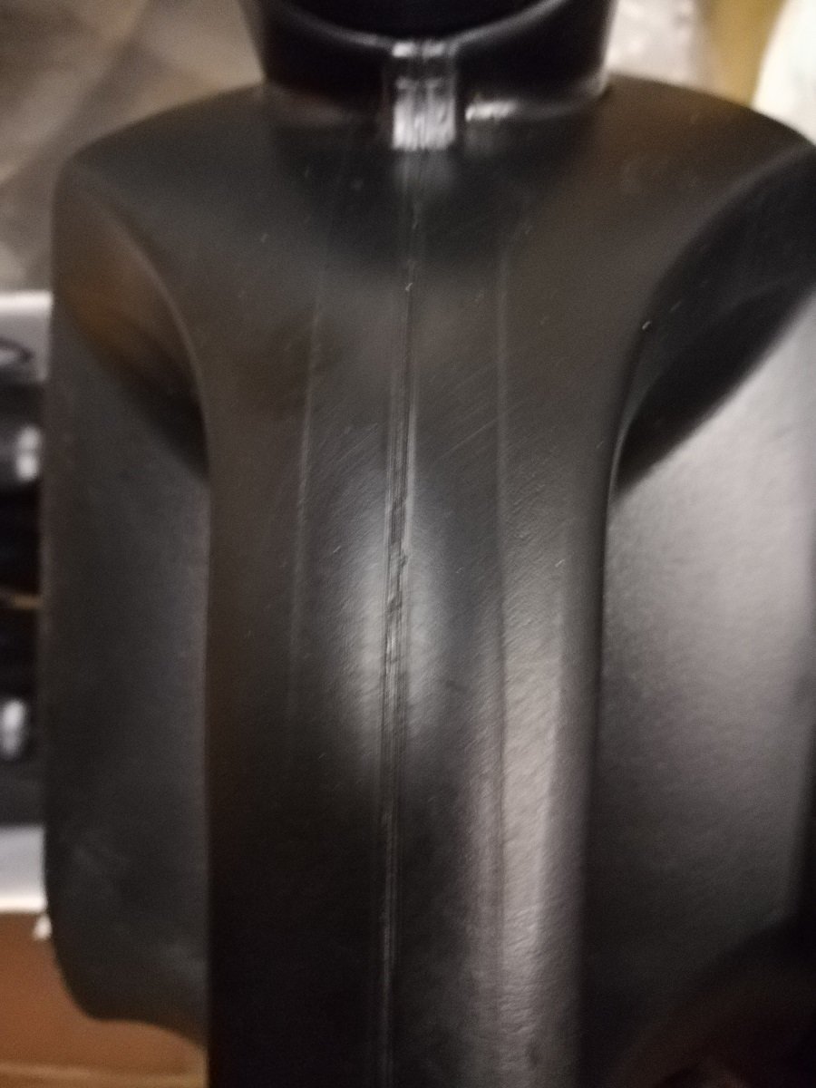

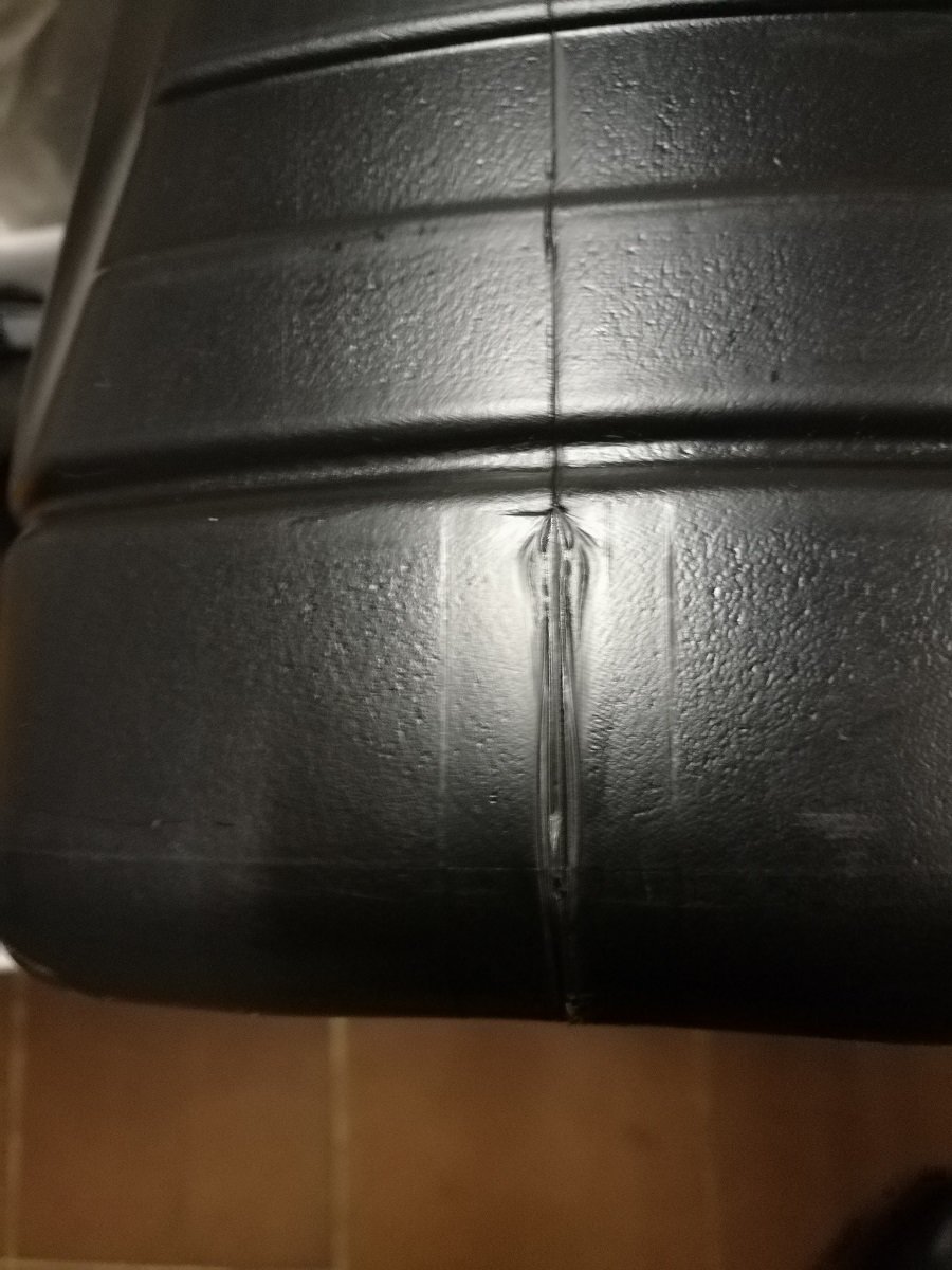

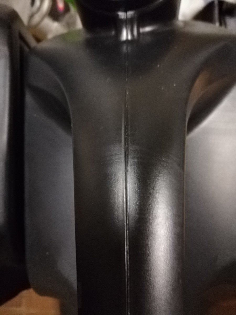

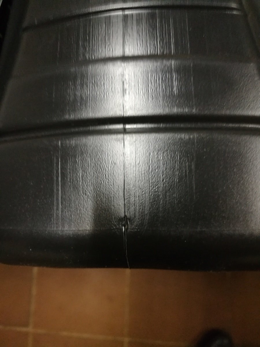

Если кому то будет полезно, фото Mazda original oil ultra 5w30 5л фальсификат и оригинал в сравнении:
На фальсификате по ручке и внизу канистры идет широкий шов и батч-код очень яркий и по середине канистры.
На оригинале это шва не наблюдается и батч-код смещен вперед и сполз ближе к дну канистры.
И для понимания: Цена Mazda original oil ultra 5w30 5л в опте для сервисов и магазинов более 2000 рублей и соответственно розничная цена  это 2500-2800р. за 5 литров. Если я это разместил не там где надо,пусть знающие люди перенесут мой пост в нужное для этого место...

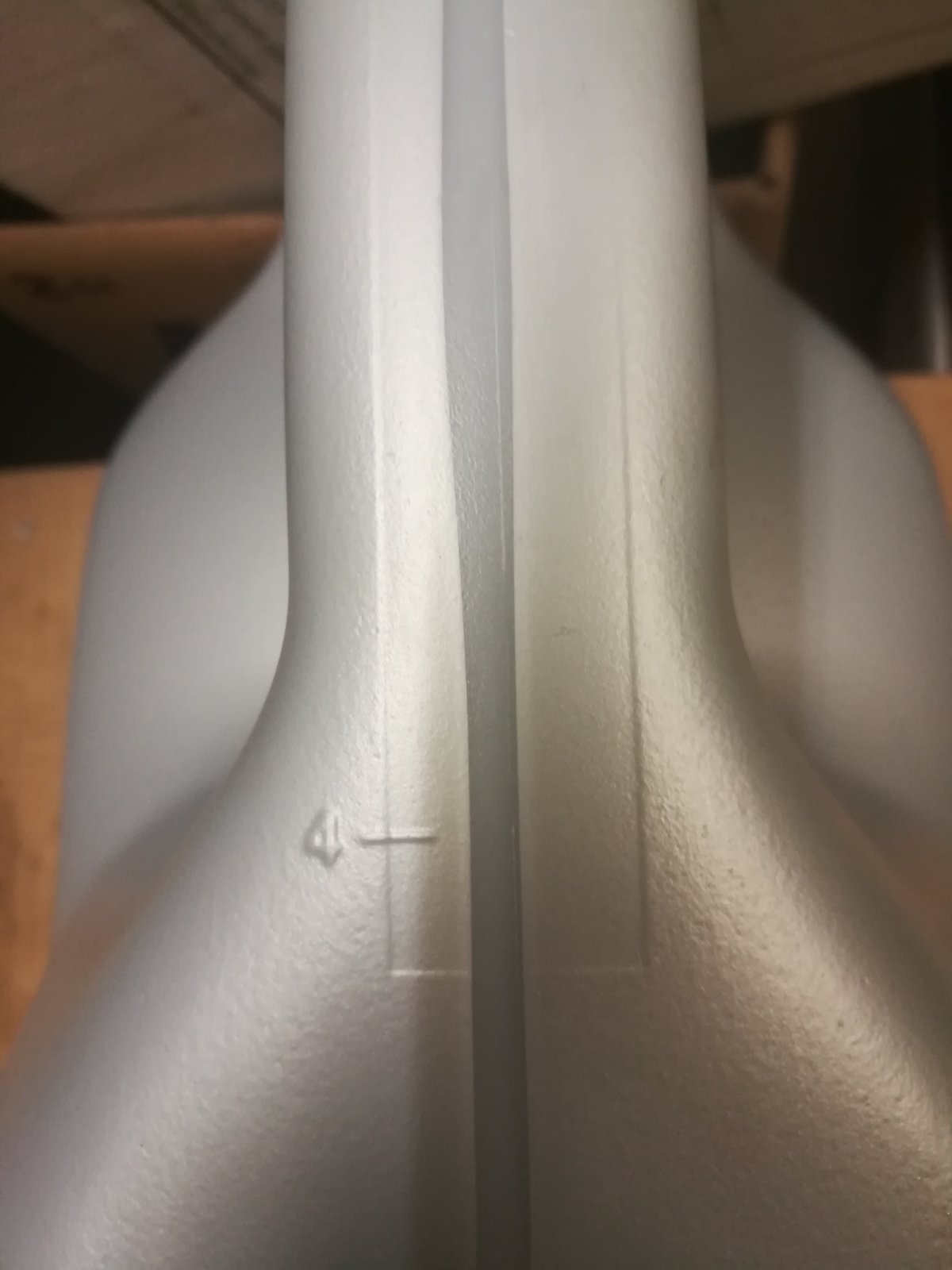

Хочу ещё добавить ,что с TOYOTA 5w40 и TOYOTA 0w30 все совсем наоборот.Если вы видите на канистре от горловины и до середины канистры широкую полосу,то это один из признаков оригинальности канистры.Батч-код должен быть тонким шрифтом. Во основном сейчас приходит масло разлитое в Италии на заводе Vado это касается 5w40.
