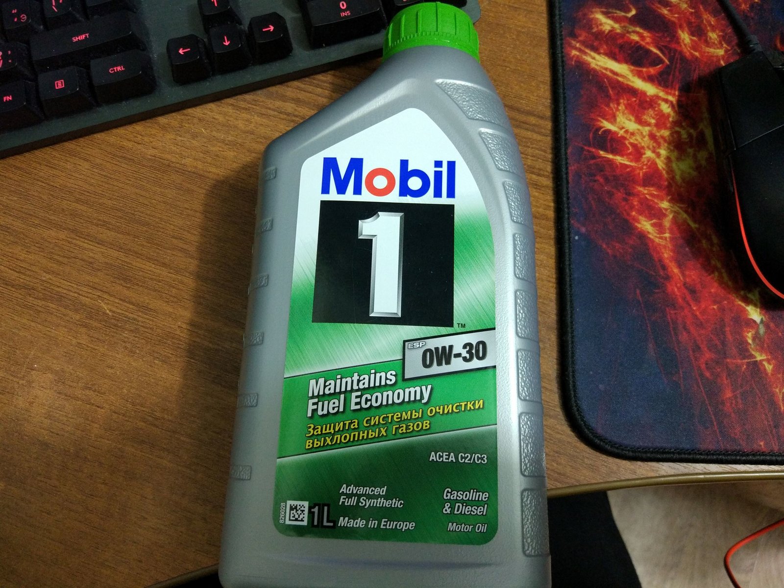

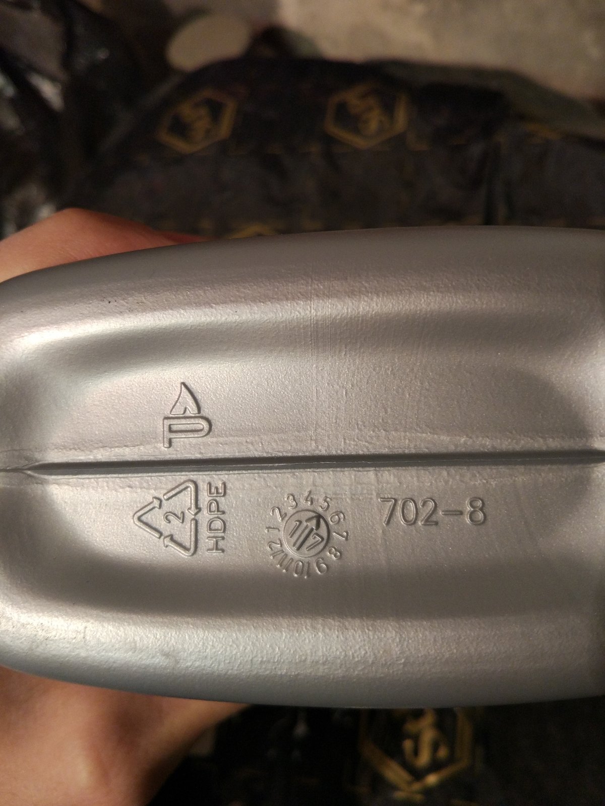

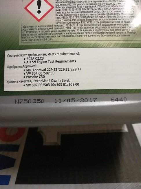

Внимательно посмотрите прайс-лист: Ни кто не собирается там разливать FUCHS в 20 ки. В основном там бочки.А масло KAT для коммерческой техники льют на заводе MOBIL,и упаковка у них одинаковая с MOBIL. И то что это левак-это факт. А теперь угадайте на скриншоте где тут фальсификат:
ТУт ссылочка на масло и цены разнятся например 41тр и 56тр за бочку.
https://tiu.ru/Motornoe-maslo-cat-deo-15w40.html

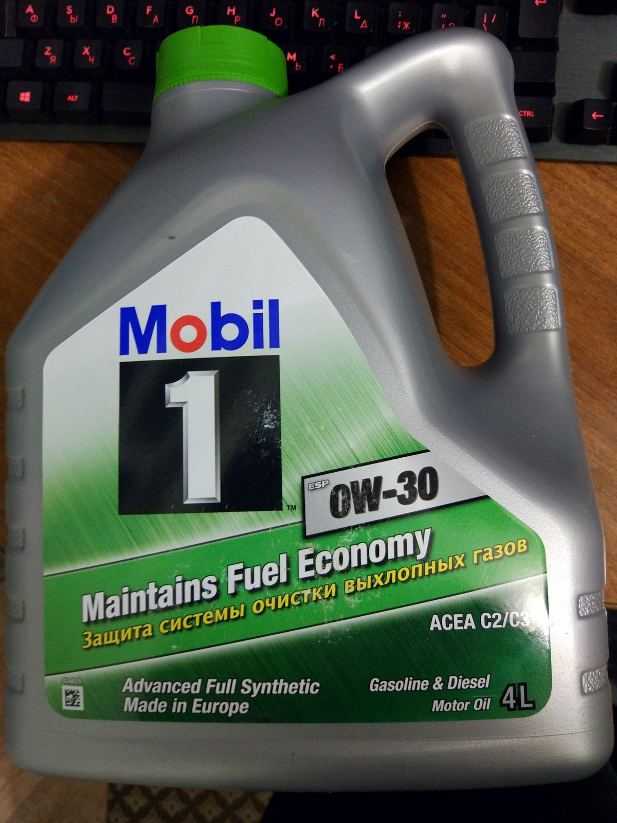

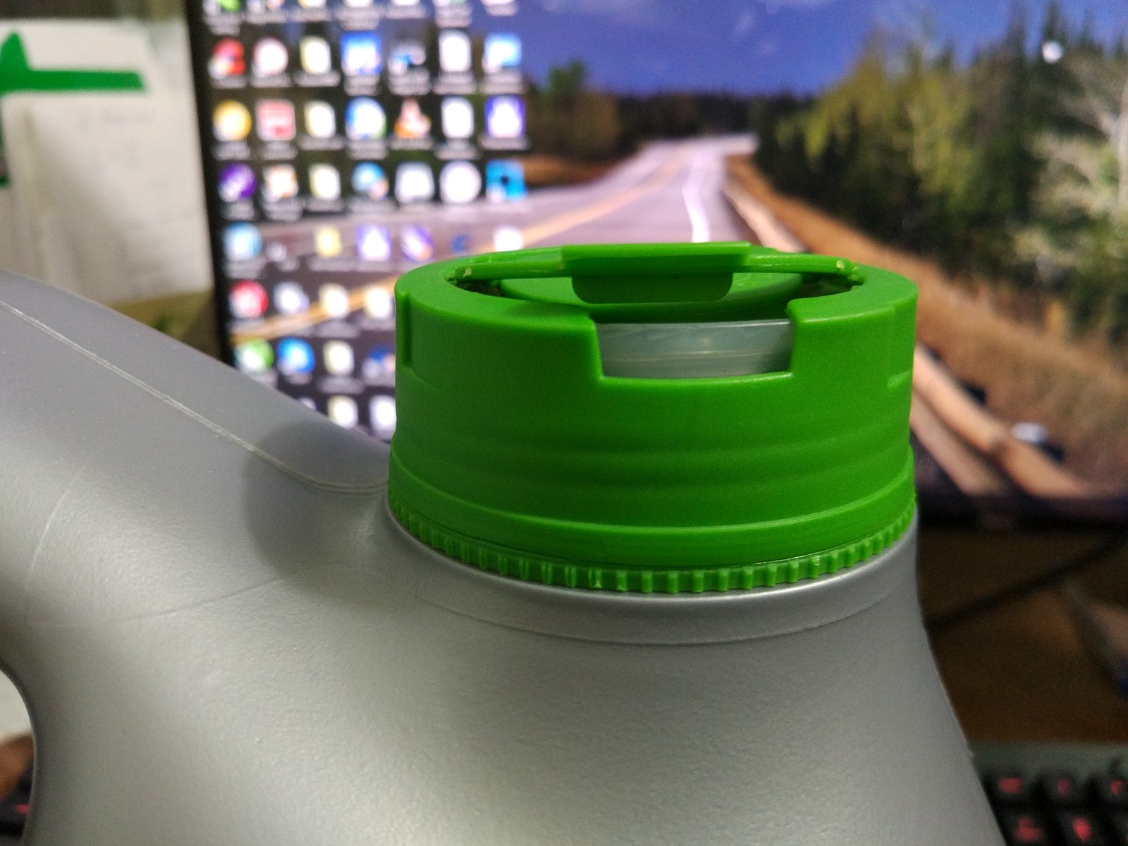

Что скажете? Если что-то надо дофоктать укажите на это. Ультрафиолет присутствует, нанесён ровно.
2019-02-25_22-51-13.thumb.JPG.0422ea7f392ed6c879ebbfb6f40b1505.JPG2019-02-25_22-50-42.thumb.JPG.81f8a38346cb7d09b6a8b7040a3eda83.JPG2019-02-25_22-50-29.thumb.JPG.34e6cd63c90b7b24b0e68749119d28aa.JPG2019-02-23_17-38-53.thumb.JPG.791868e01f544d3c88d15cf4a33a4e59.JPG
И

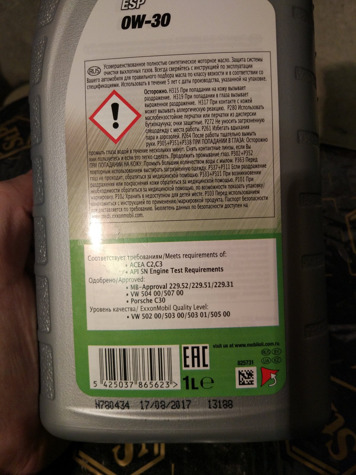

2019-02-25_22-46-00.thumb.JPG.863e9e0a022ffad3c78674c4a1febae9.JPG2019-02-25_22-47-47.thumb.JPG.f02ec5c28ef65ab7d3e1f527f36f265c.JPG2019-02-25_22-47-37.thumb.JPG.2bbbe4f2f0a133431d0c6102bff9d0c2.JPG

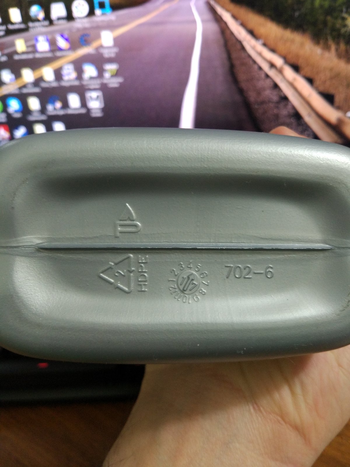

И остальное.
2019-02-23_17-33-31.thumb.JPG.74081e1bbf07e8e4ae1fdf3ec439e2a1.JPG2019-02-23_17-33-55.thumb.JPG.8f79ba3ddb9e1592060a0d15d00f59f9.JPG2019-02-23_17-34-47.thumb.JPG.2f0d8d8cabd420289d1c04e4dab7bb8f.JPG

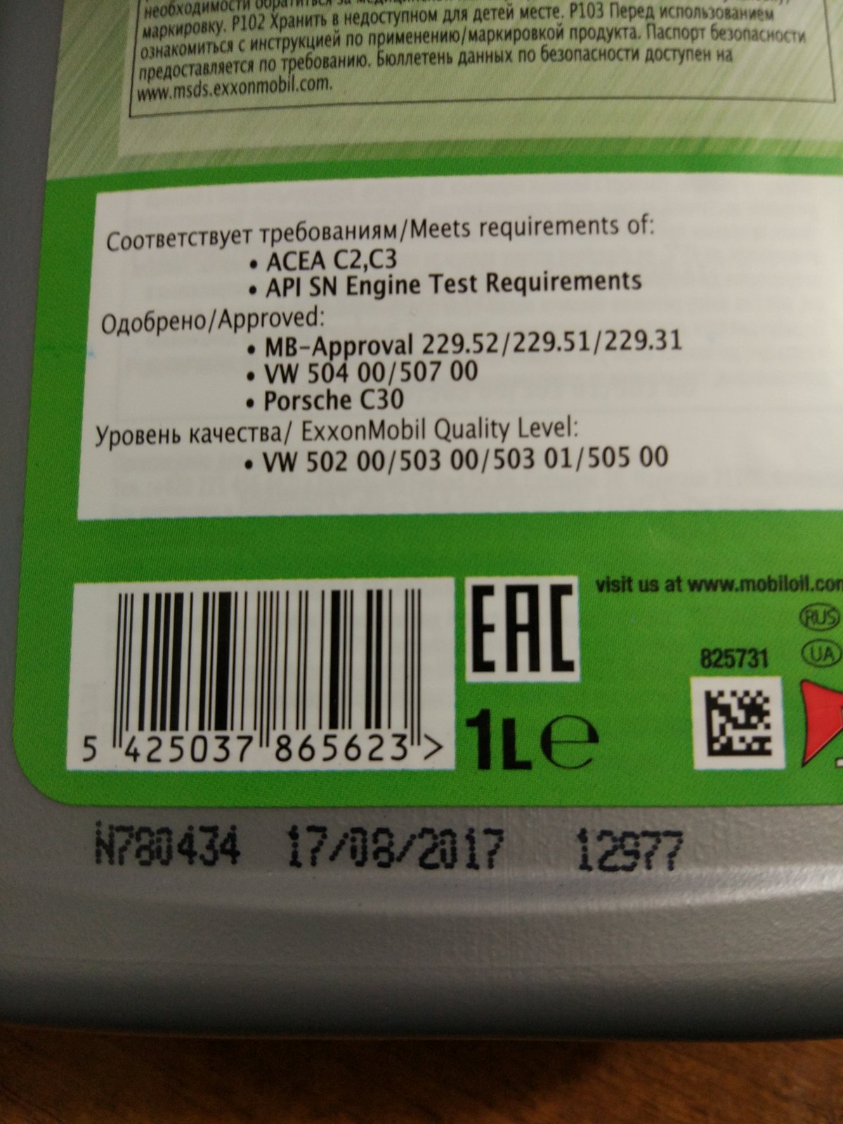

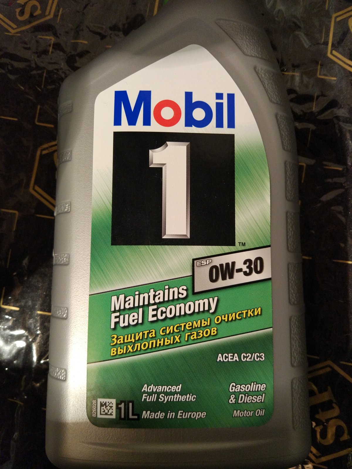

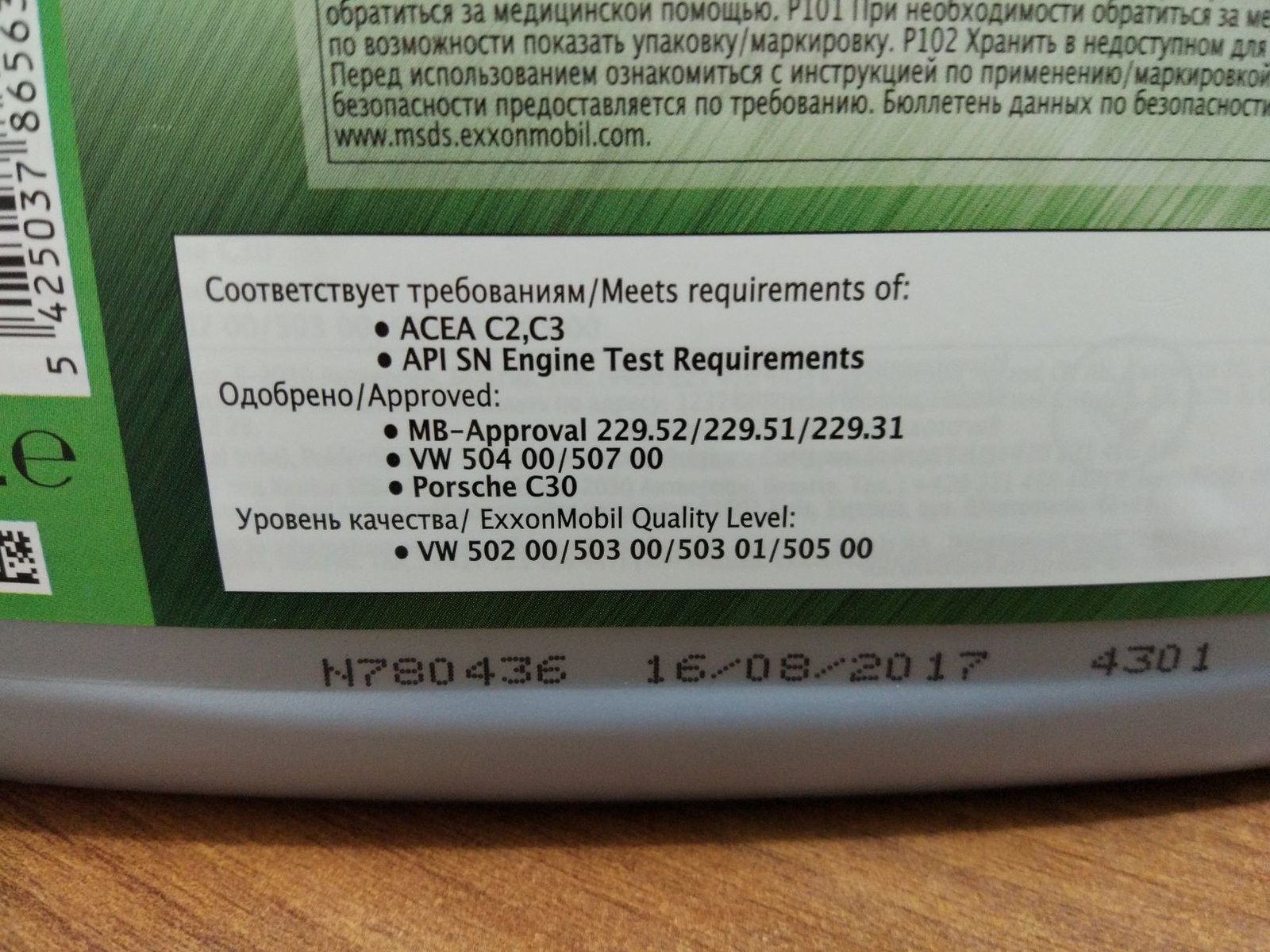

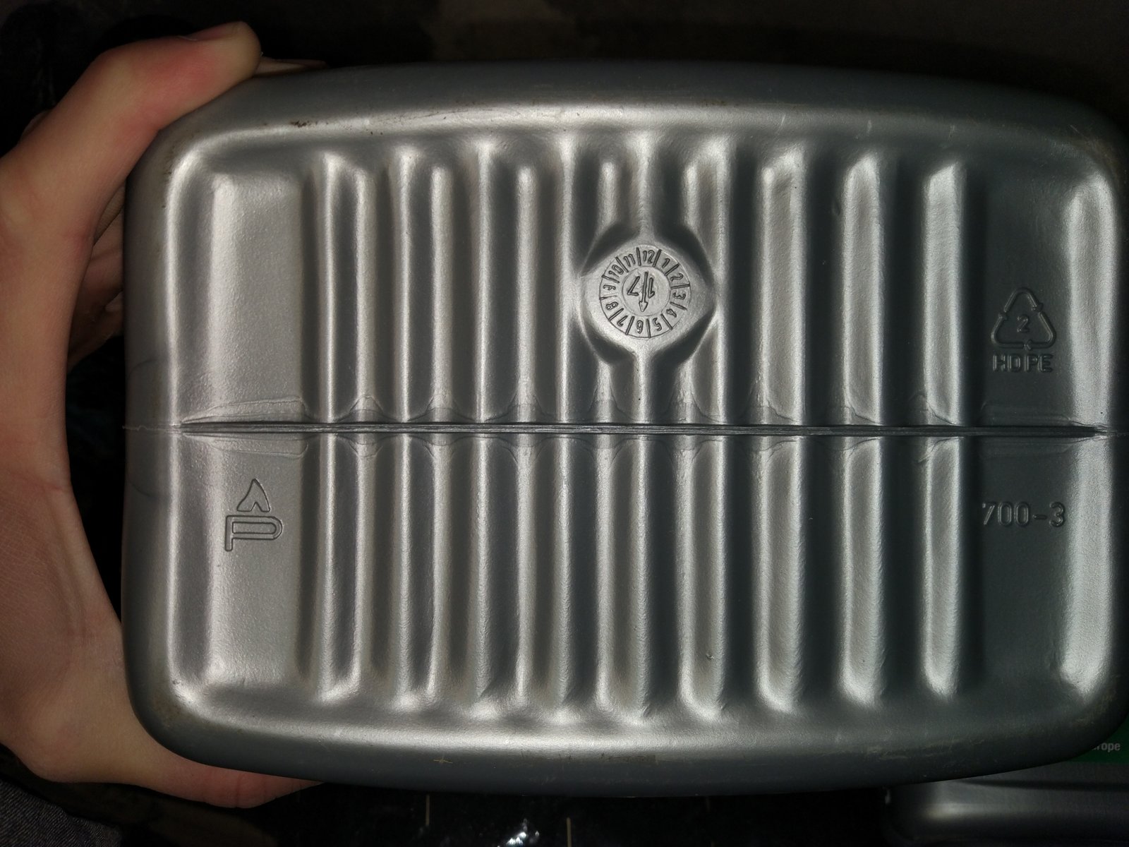

Flashback у 4л. бэч на канистре есть?
33 минуты назад, Евген 48 сказал:
Ах да, забыл прислать, бэнч точками.
6 часов назад, Flashback сказал:

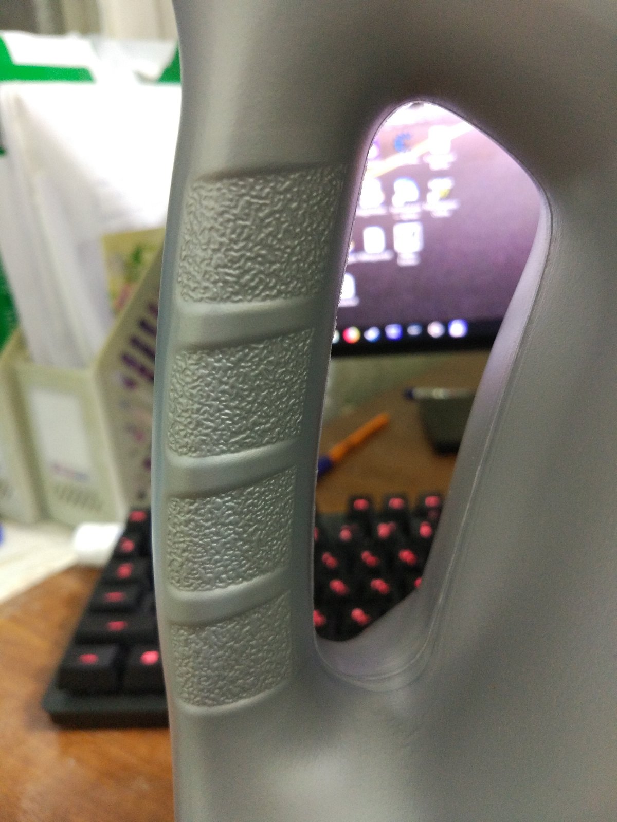

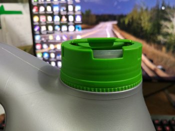

Оригинал

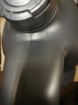

Да всё замечательно: Зубчики на крышке скрыты,при соединении ручки с горловиной просматривается треугольник (фото прилагается) ,батч-код обычный, швы тоже нормальные. Езди и не морочься.
6 часов назад, Optovik сказал:

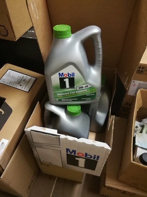

Литрушки должны были прийти нового образца с центрального склада Мобил, 4л тоже заказывал там же, пришли старого образца да ещё и 4л отказали в поставке и манагер прост перезаказал с какого-то оптового направления. Сколько беру в автодоке впервые такая лажа, всё остальное пришло как заказывал и откуда заказывал.
Конечно меня это напрягло, ну вроде открылся у нас теперь официальный мобил центр в Тырныаузе, буду Мобил там брать, ну его в пень эти телодвижения.
Всё что тут вычитал и на сайте Мобила проверил, QR коды совпадают, масло морозится но червь сомнения он такой...
Спасибо народ.
Изменено пользователем Flashback
Flashback  Если не секрет,какой ценник на 4 и 1 литр. У меня в продаже масло было тоже старого образца без QR-кода. Это не страшно. Такое масло 0w30  продается хуже поэтому оно может находится на Ц.складе  8-12 месяцев после смены этикетки или дольше  если трансмиссия.
Изменено пользователем Optovik
3100р  4л. 852р 1л.
Не страшно то понятно но я то заказывал с новой этикеткой и защита там поплотнее. Просто неприятно когда ждёшь одно, получаешь другое. Да ещё и 4л непонятно откуда пришло, а не от проверенного поставщика.
Хорошо что повезло.
