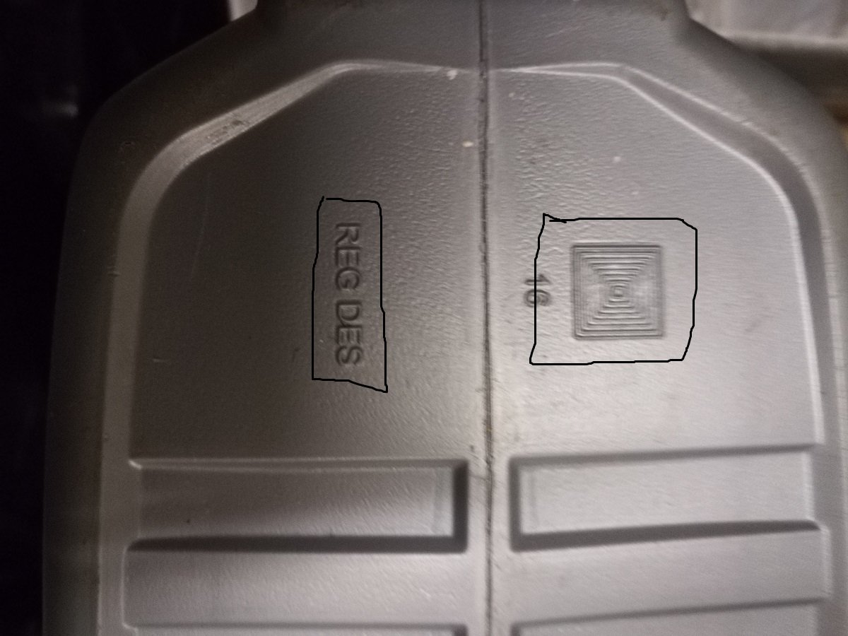

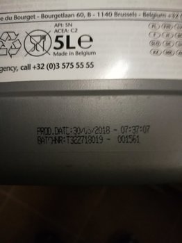

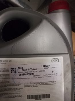

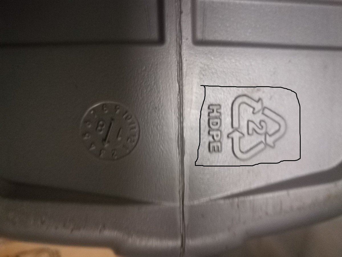

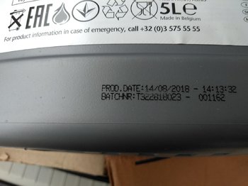

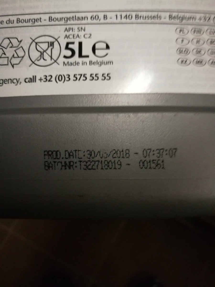

Друзья, подскажите пожалуйста по аутентичности:
P_20190125_153023.thumb.jpg.c5ae540213052c46ac75d0d55d088ef2.jpgP_20190125_153033.thumb.jpg.d1a0202a85ddce8771643c7ec2262183.jpgP_20190125_153039.thumb.jpg.3de503c86152fd590e012a5b1fe34a00.jpgP_20190125_153049.thumb.jpg.8a8e1253a03f079597ba85d5d07b6130.jpgP_20190125_153054.thumb.jpg.f1380eaa7e946d2f6ba88cc7321ad8ab.jpg
Похоже еще одна подделка.

5 минут назад, CRESTAkrasnodar сказал:
У этого масла цена в опте для сервисов и магазинов более 2000р.+30-40% вот его розница.

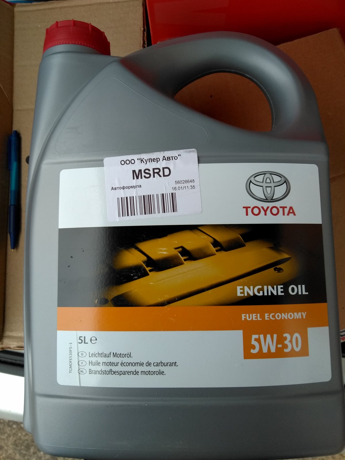

В понедельник могу посмотреть масло у себя на складе и сравнить по фото.
11 часов назад, Optovik сказал:
Буду признателен!

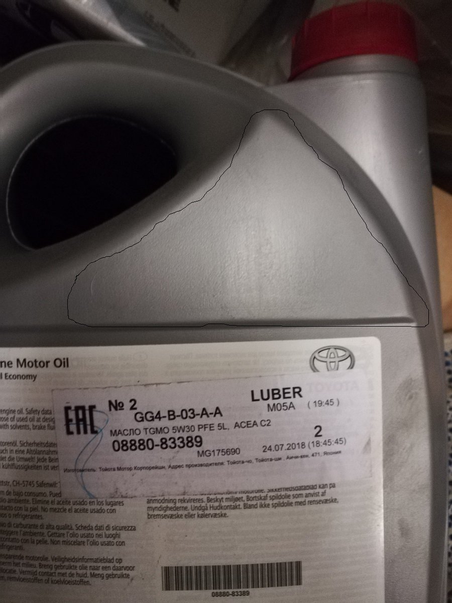

Оригинальное масло от Toyota на Новорязанское шоссе:
Я выделил места которые отличаются на канистрах:
По батч-коду ни чего сказать не могу не сравнивал...
Изменено пользователем Optovik

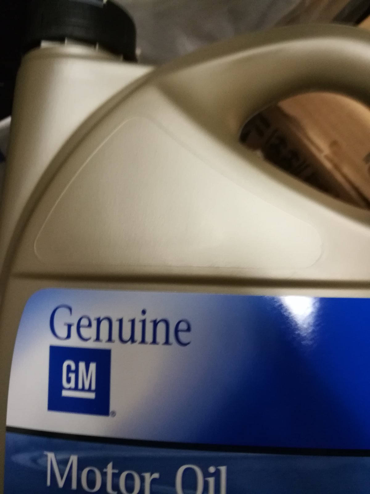

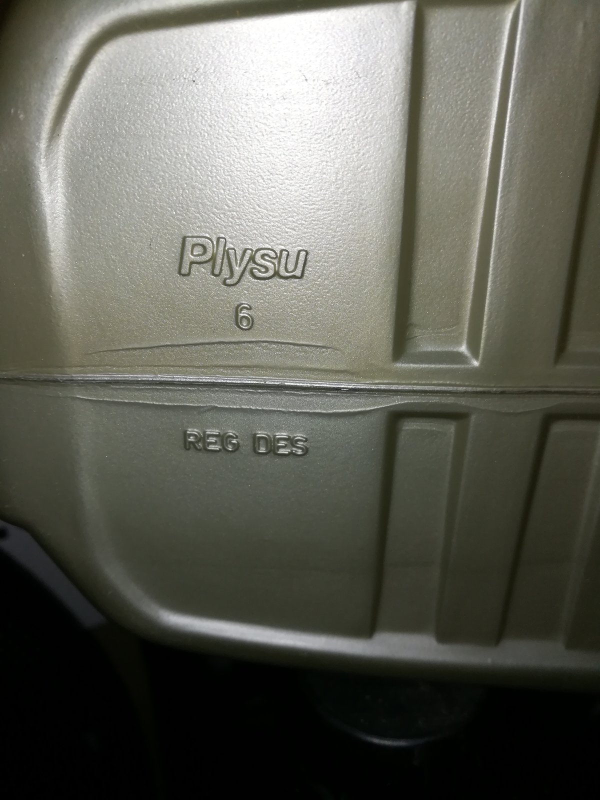

CRESTAkrasnodar сделай фото лицевой наклейки в хорошем разрешение.
В 26.01.2019 в 19:21, CRESTAkrasnodar сказал:
Буду признателен!
Разместил фото GM 5w30 5 литров которое разливает Лукойл. Ваша банка один в один как GM 5w30.Тойота в России не разливается,вывод делайте сами.
