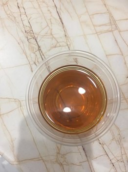

Друзья помогите! Товарищ взял масло Тойота в магазине у знакомого "по закупке". Цена за 7 литров (5 + 1 + 1) - 2500 р!!!! Мне кажется, что это не реальная цена для оригинала.
По фото можно что-то сказать?
На последнем фото видно, как кто-то потёр пальцем штрих код.
Планируется заливать в LC 150 TDi.
Вот оно в стакашке:

Не светловато?

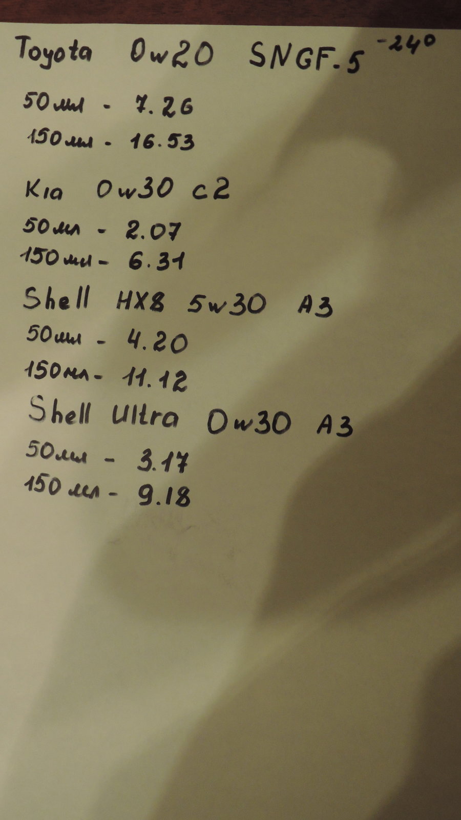

Итак, сегодня удалось всё таки провести тест с заморозкой и Kia Mega Turbo и Toyota Motor Oil 0W-20

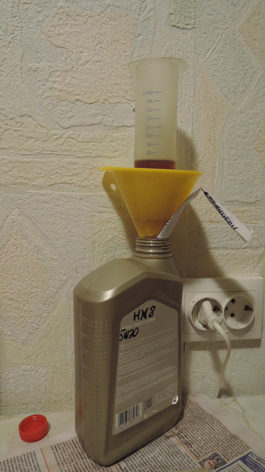

Были заморожены в течение 3-х дней при температуре -24 С 4-е вида масла. После этого каждое из масел поочерёдно выливалось в шприц по риску 150 мл, этот шприц помещался в воронку, воронка вставлялась в тару, и проверялась примерная скорость вытекания каждого из масел. 50 мл это время первых 50мл, 150 мл это время общего объема
На мой взгляд данный тест более адекватен, нежели фраза: "масло на глазок стало колом"
  Прикрепляю фото это простейшей тестовой установки и результаты тестирования. По итогам могу сделать вывод, что Toyota 0w20 подделывают и у меня именно подделка.
Масло было куплено в EMEX у поставщика GJXM (чтоб ему разорится) перед новым годом за 2659р., до этого, покупал это масло в 7 июля у поставщика BWRV за 2736р.

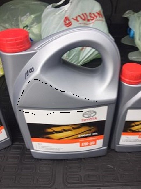

Крышка очень яркая,должна быть потемнее-скорее малиновой.Батч-код жирный и сливается- это второе. Масло светлое скорее похоже на GM 5w30 Россия. На канистре выделяется линия по контуру -такое бывает на фальсификате(раньше было на старых банках Nissan и на GM. Место указал на фото... И самое главное у меня в опте для магазинов и сервисов закупка в районе 2350р. за 5 литров значит розница 2900-3100р. за банку. 99% -это фальсификат.
Рядом разместил фото оригинала: крышка темнее,полоски которую я обвел вообще не просматривается,да и батч-код выглядит по другому.

Наличие чётко очерченного гребня с лицевой части канистры Тойота 5-30 (треугольного) верный признак дальше не смотреть банку вообще. На нормальной Тойоте он не выделяется никогда.
Цена закупки неадекватная (дешево).

После ночи в морозилке на предельно низкой температуре (цифры в градусах не известны).
Видимо, что-то более или менее приличное содержится в канистре.

по виду, я бы сказал, что это оригинал
30 минут назад, dmt85 сказал:
Я тоже растерялся, когда получил видео....
10 минут назад, CRESTAkrasnodar сказал:

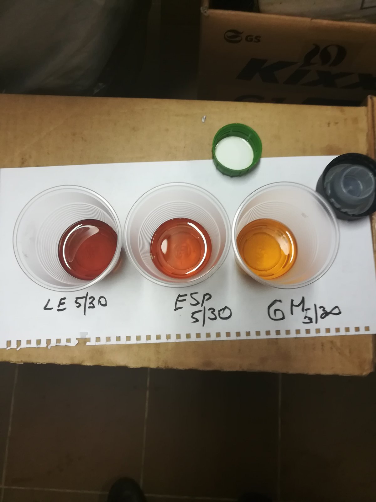

Масло жидкое в стакане потому что в морозилке -18С , либо -24С .Вопрос то был другой: оригинал это или нет. Лукойл который сейчас производят это хорошее масло и на нем можно ездить. Вопрос то был: оригинал это в канистре или фальсификат? Судя по канистре фальсификат,а уже пуст владелец решает будет он это масло заливать себе или нет...
вот как по цвету отличаются моторные масла:  Mobil Delvac LE 5w30 бочковое (хорошо пахнет) ,  Mobil 1 ESP 5w30  и GM 5w30 Россия в канистрах.
Да, всё верно - вопрос был именно такой. Приятно, что в канистре оказались не явные помои. В случае заливки особого ущерба двигателю скорее всего нанесено бы не было (зима у нас тёплая, на машине прицепы не таскают....).
Заливать не будет. Я посоветовал подарить его товарищу на 2114.
