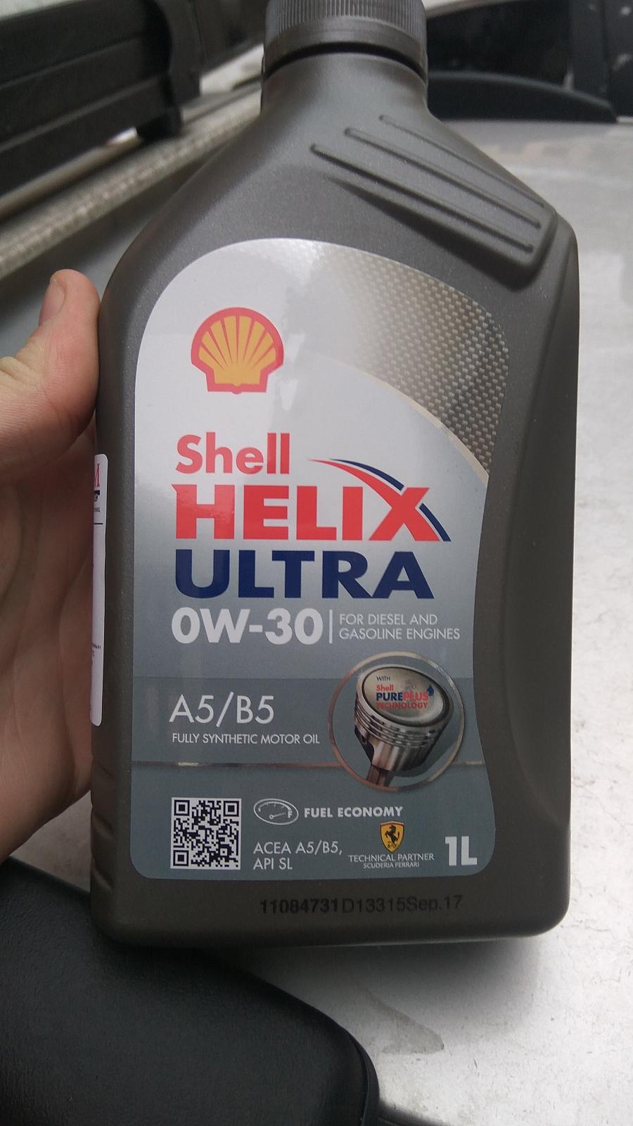

Блин, батчкод совпадает до последней цифры, даже число - 14июня.

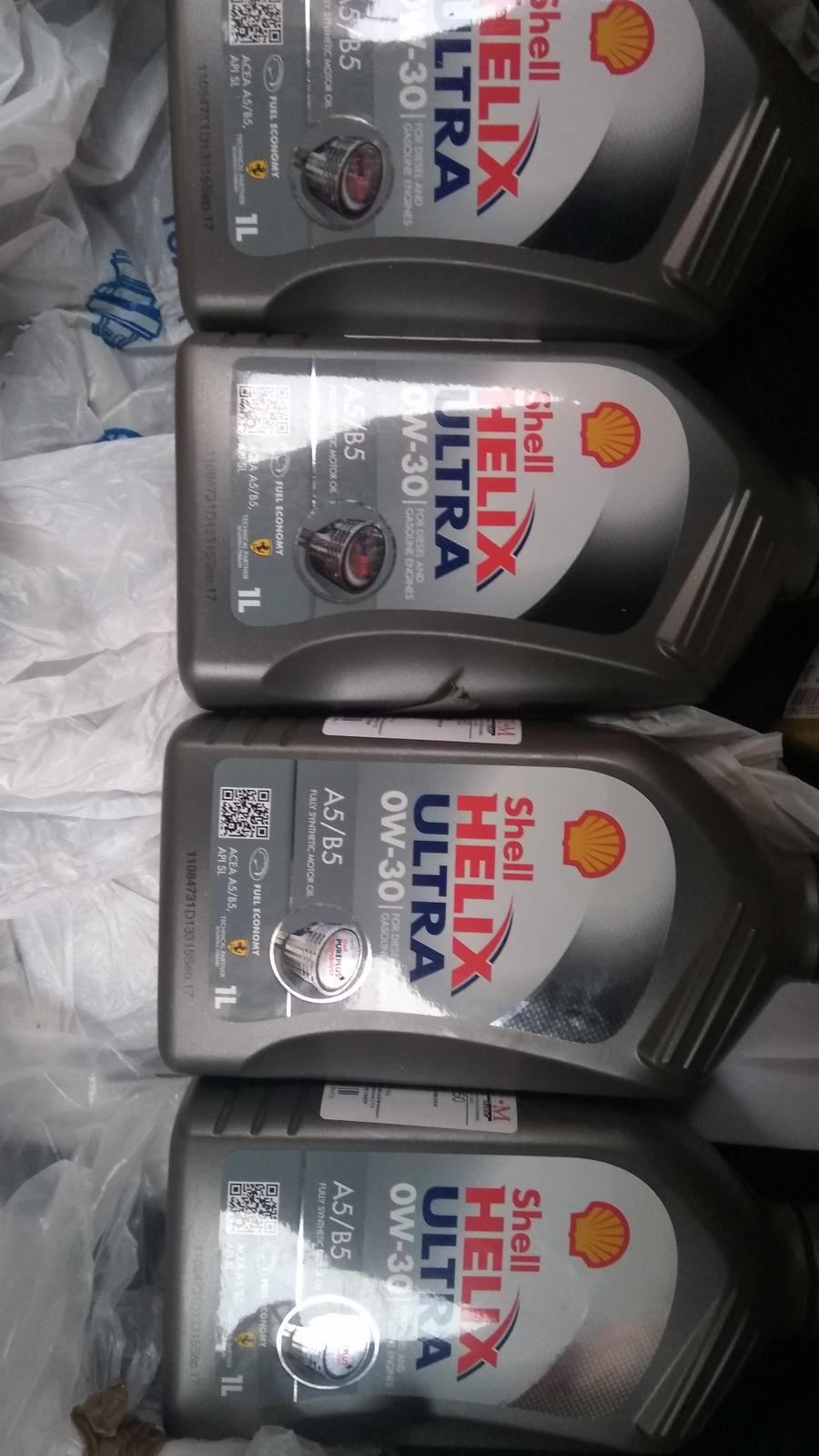

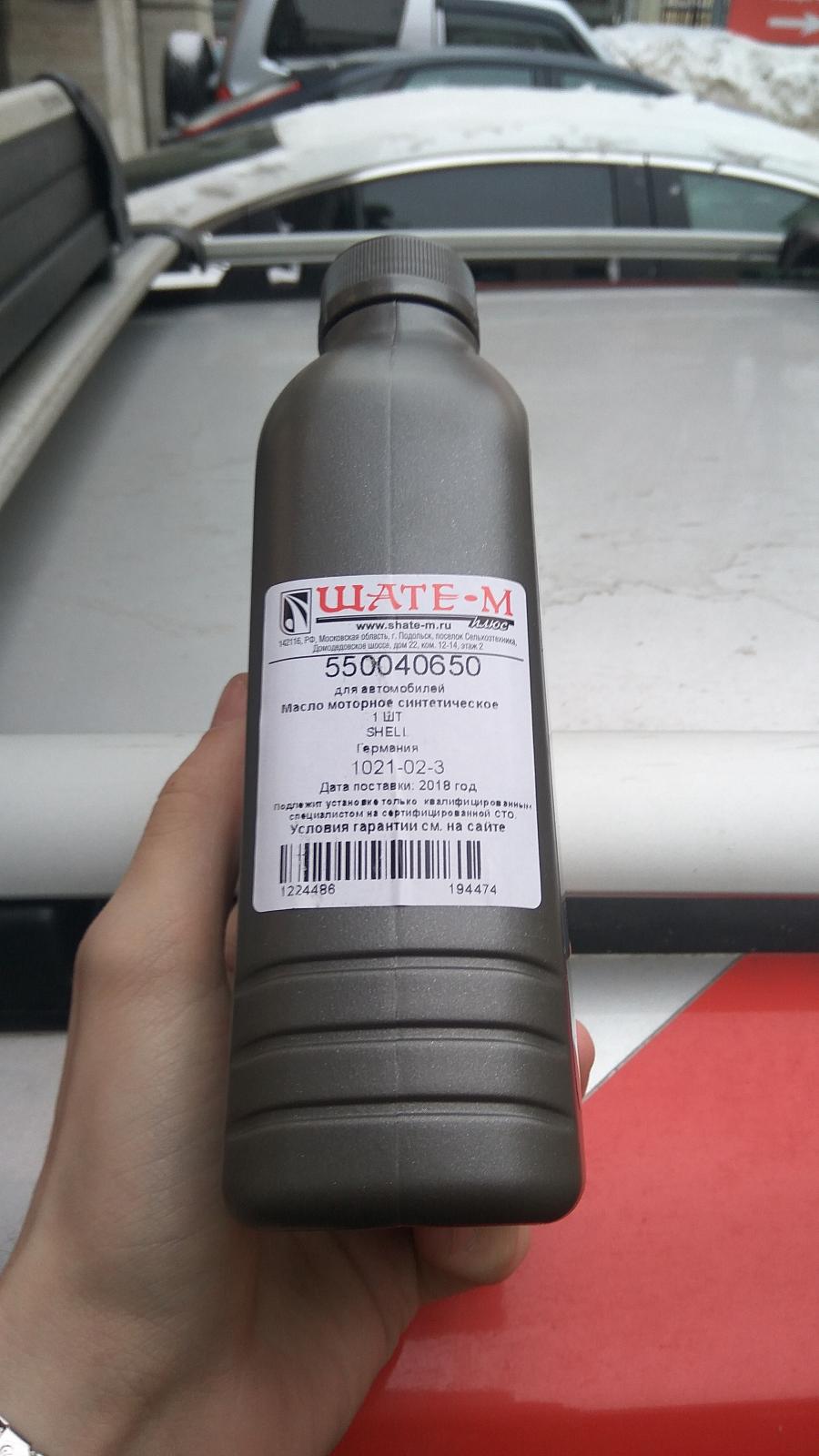

@GOT,в изнексте в Москве вчера забрал вот такие канистрочки тоже. Партия уже другая, но все канистры из одной партии, производство сентябрь 17. Интересно было бы поискать расшифровку батчкода, помимо даты производства. По виду канистрочки ровные все, красивые. Наклейки где зеркало - зеркалируют. Наклейка поставщика шате-м, склад в Подольске. Контора вроде крупная, есть повод для доверия.

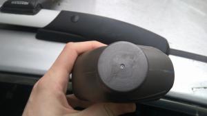

Крышка кстати интересная, и с наплывом, и с пипкой от литейной формы.
В общем, экспертам анализа качества масла по виду канистрочки на фото:
Изменено пользователем withRaccoon
Норм, Шате туфты не гонит
