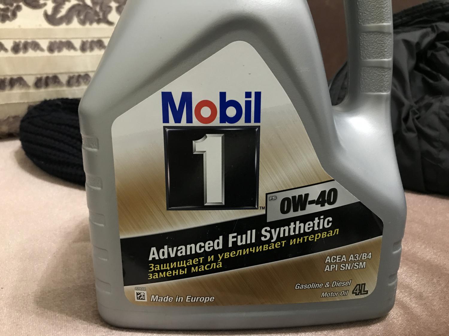

Подскажите, оригинал, или подделка?
1. Думаю, что оригинал.
2. Про подделки спрашивают тут.

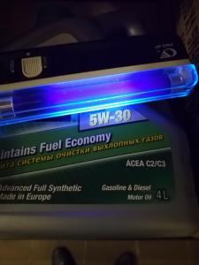

Optovik,  что вы называете "сдвоенное свечение" буквы "О" и вязкости? Третий слой просматривается, или что? Вот фото, и сколько я не смотрел в ультрафиолете,  на разных литрушках и в разных точках продаж - всё светится одинаково. Т.е, что отмечено чёрным (на фото) - то и светится ( буква "О", вязкость). Высвечивает не полный, а именно с разрывом круг, на вн. и внешней стороны буквы. Это сдвоенное свечение, как по вашему мнению? На фото корректировал букву "О", вязкость нет, и так видно.

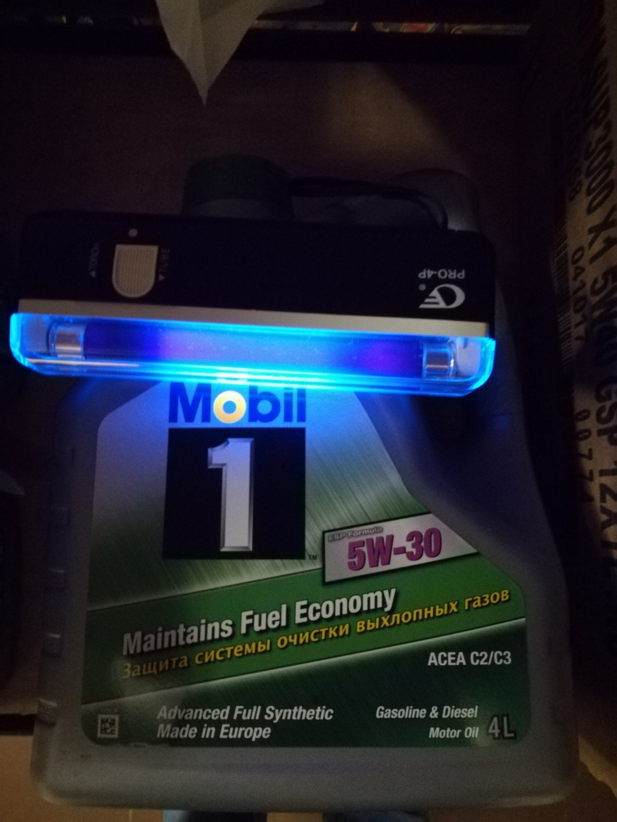

Выглядит это так: Буква О имеет наложение,то есть верхнийpost-39463-0-34328800-1521384371_thumb.jpgpost-39463-0-10915600-1521384352_thumb.jpg слой не светиться.Нижний светиться, а верхний нет.Короче если буква О выглядит как "солнечное затмение" это фальсификат.На фото оригинальный MOBIL/
Изменено пользователем Optovik
Буква О и вязкость имеет два слоя :  нижний светится,сверху наложение которое не светится.Вот фото оригинала которое без наложения.

Надо было подразделить, как у вас, о слоях - нижний должен светиться. Так и есть, да. Я фотки делал, качество не очень. Тогда вопрос. На моём фото, свечение нижнего слоя у "О", не сплошное, с разрывом в нижней части, у вас, на сколько видно из фото - сплошное свечение без разрывов. Я не катал  масло 5/30, поэтому и спрашиваю. На 5/40 сколько смотрел - разрывы. И ещё где-то встречалась инфа, что разрывы присутствуют, значит норм. Ваше мнение, где ошибка?
разрывов вообще не должно быть(разрыв это сдвоенное изображение,а следовательно фальсификат).Изображение О и вязкость не двойное ,а объемное,но слой один.Правельный мобил 3000 за 4 литра должен стоить в рознице 1900-2000р. Если он стоил значительно дешевле это фальсификат.
