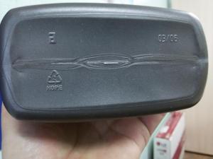

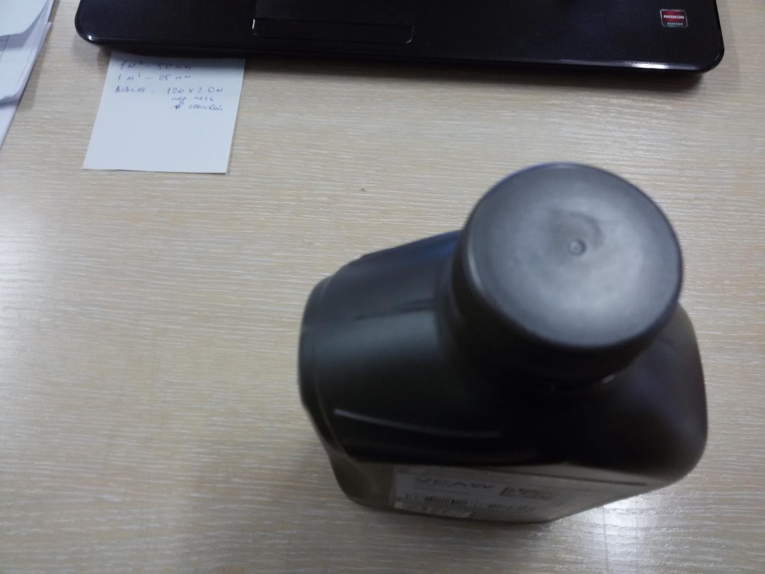

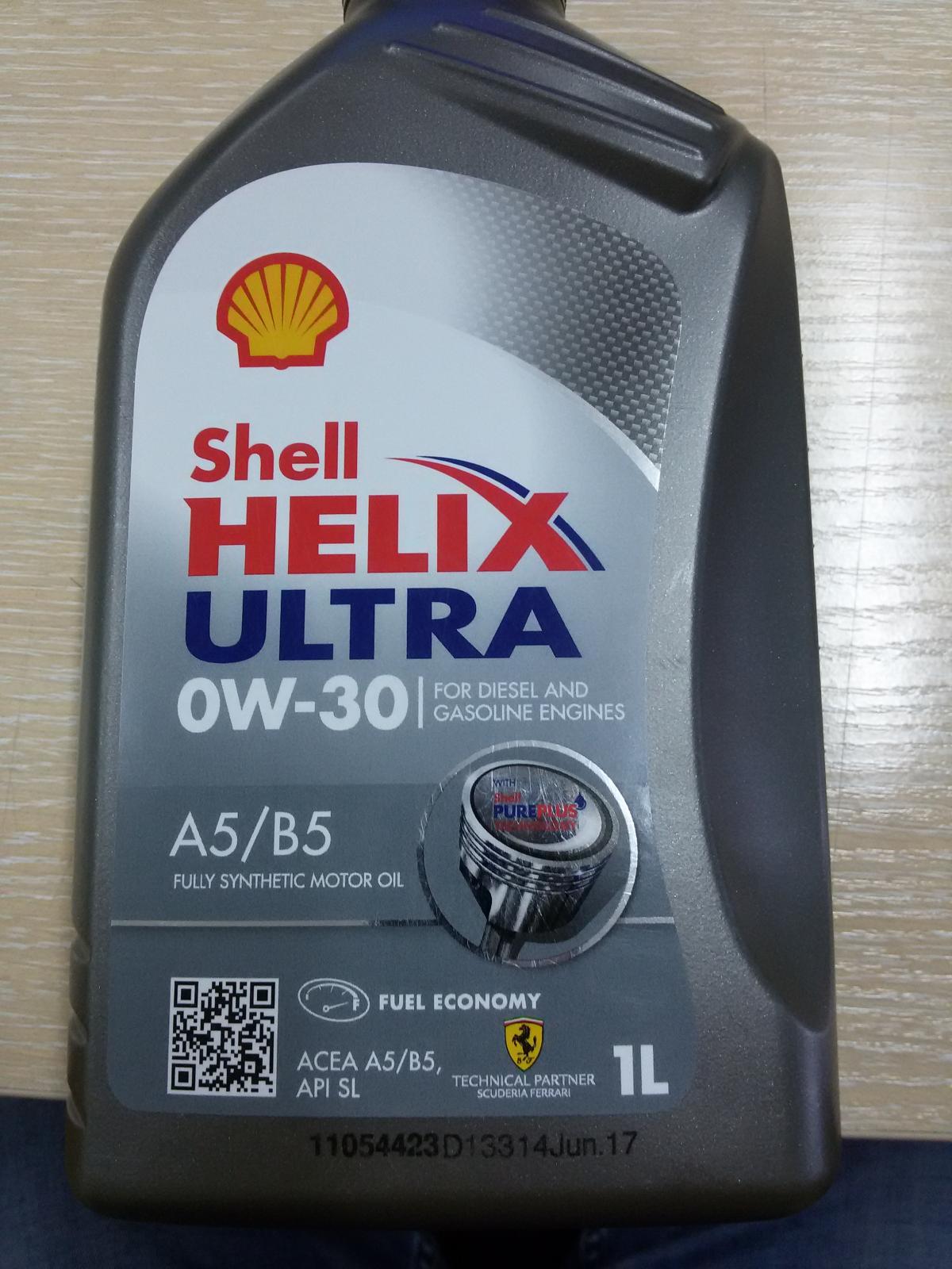

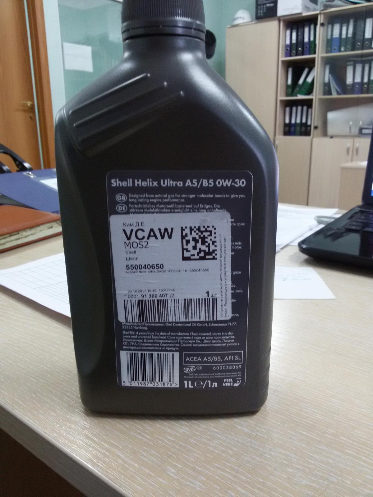

Подскажите оригинал или нет.
Изменено пользователем Дмитрий111
Вроде да. Крышка нового типа. Без голограммы (т.к. Гамбург).
Обратите внимание: первая половина бэтч-кода жирнее, чем вторая - так и должно быть.
