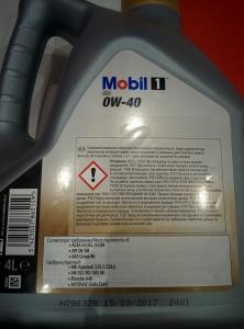

Пока считаю оригиналом, т к внятных доводов об обратном не видел и не слышал. Не расстроюсь если ошибаюсь, потому как мы сюда для этого и приходим, узнать больше нового. Погуглив немного эту тему с NSW, наткнулся на несколько форумов, где абсолютный тезка ваш по никнейму так же никаких доводов не привел
Внятные доводы - это какие? Чистосердечное признание главаря шайки бутлегеров? Обсуждение во вконтактике? Собственных глаз  и мозгов недостаточно?
Ляп с экологическим классом, кодом региона и орфографические ошибки - признак подлинности?  :shok:
Внятные доводы? Вам известно что такое "пруфы" или анализ масла? Одного вашего "фуфло", извините, мало...
Ок, глаза есть, серого тоже достаточно... Орфография да, согласен, но еще ничего не доказывает... Причем тут вконтактик? Не впадайте в истерию... Был один персонаж(П24), который так же впадал в истерики и не отвечал на неудобные вопросы...
Но я спрошу еще раз, мне не трудно..
Должно быть в таком формате:   С кодом тары NSW ничего не покупайте, продаванов не слушайте.
Ваше утверждение?
Значит, прочитав это, я иду в магазин и покупаю банку с маркировкой на дне, как "должно" быть по-вашему, ведь в тырнете же прочитал вас и никого теперь не слушаю, знаю ведь как должна марикроваться труЪ Япония, а потом смотрю на текст на торце, и там те же ошибки... Эх, ну как так то?
Естественно не доказывает, "пруфов" же каких-то нет. Ну опечатался император, с кем не бывает. "Абибас"...
@Fireman1975, ну не хотите почему-то на мой вопрос отвечать уже дважды(( очень неудобный относительно вашей теории?
такое ощущение что вы в этой теме только ради того чтоб потешить свое ЧСВ, но мне не трудно, и я спрошу в третий раз...
Вы утверждаете, что тонкая маркировка в два ряда на дне канистры это то, что и нужно брать, т е по-вашему оригинал, так вот я беру в магазине с полки такую банку, и на торце все те же опечатки... как же так?
а начали то мы эту дилемму с банки WS на которой этих опечаток не было, так как полиграфия на канистре той уже другая

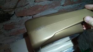

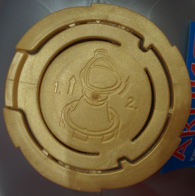

Народ подскажите по поводу оригинальности канистры похожа она на оригинал или нет. Сразу не обратил внимания, а пока довез канистры до дома, заметил, что они чуть подтекают из под крышки. Попробовал открутить крышку и она открутилась и защитное кольцо не оторвалось. Получается при таком раскладе туда могли налить, что угодно.

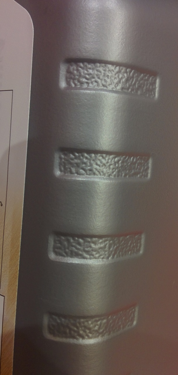

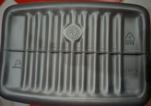

Приобрел недавно канистру масла Sinteс, имеются дефекты литья, отсутствует маркировка даты производства, канистра антифриза той же торговой марки выглядит куда аккуратнее, нашел на форуме фотку канистры этого же производителя, но более дорогого масла, на ней присутствуют все маркировки. Скажите, Может ли производитель заказывать канистры в разных местах и насколько вероятно, что масло не оригинальное?
Производитель масла может заказывать канистры в разных местах. Не конкретно Sintec, а в принципе.
А вот чтобы Sintec подделывали - очень маловероятно, тем более он стоит настолько дёшево, что подпольщикам, чтобы иметь хоть какую-то прибыль, придётся лить в канистры воду из-под крана =)
К канистре претензий нет, оригинал.
Если сомневаетесь в содержимом - послушайте запах (должен быть приятным), оцените его цвет (янтарный), проверьте его текучесть при заморозке (должна быть не хуже чем у любого другого масла 5W-30).

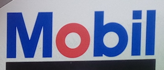

Начитавшись про подделки этого масла обращаю внимание на один признак - расстояние между буквами M-o-b в названии Mobil.
Вот вото с моей канистры, купленной в своё время от официалов:
А вот с твоей фотки
Может это паранойя, но мне кажется, что у тебя "М" ближе к "о".
et82, на мой взгляд канистра оригинал... С крышками иногда бывает такой косяк..
Нашел остатки масла с прошлой замены, по запаху и цвету разницы не увидел. Заморозить пока не получилось, морозилка блин сломалась.
 Расстояние между буквами m-o-b на моей канистре на самом деле разное.
