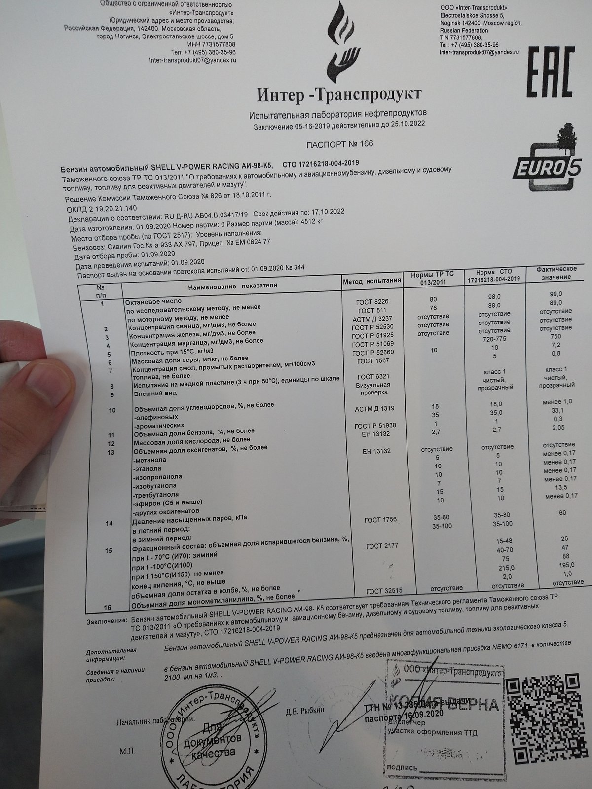

ВПР Внуково, бензин тот же, что и в августе.
Только партию новую нарисовали.
Едет збс.

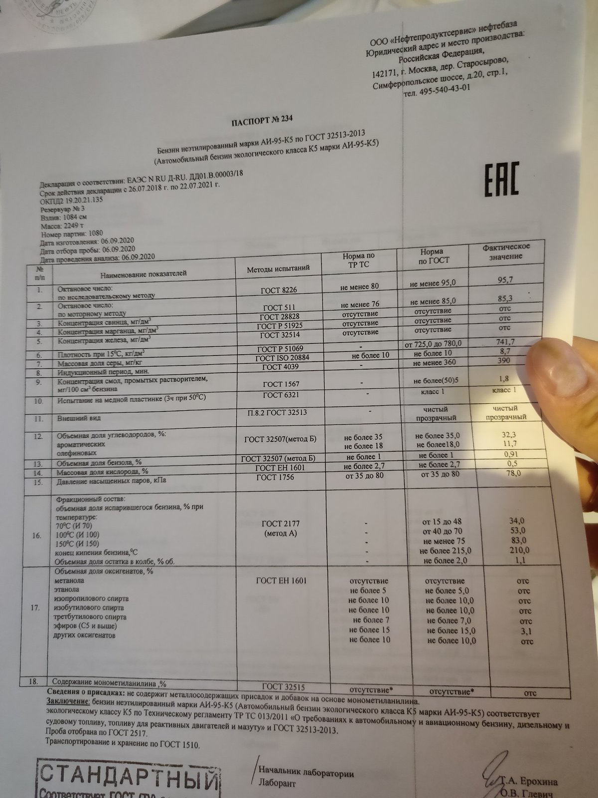

95 Тула
Enzo69 капотня? или таиф-маиф/белая русь?

Капотня:yes:

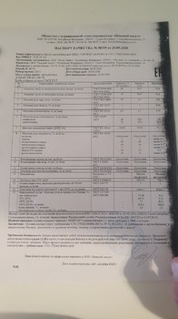

Сейчас Экто 95 в баке. А вот до него такой залил Кириши- не понравилось. А вообще,  что касаемо себя скажу так- гоны. Начинаю ездить на шеле- так по началу хорошо, потом глаз замыливается, перехожу на лукойд обратно,  так больше нравится, опять - хорошо, потом опять шелл и опять еще лучше чем лукойл, и т.д.

Kovitek по паспорту имхо 2 минуса- 95.0 (нет запаса), и днп

Так, а что нам очим..- ничегг. Хотя и очмм- тоже не высок, но как и на экто, тоже за редким исключением можно встретить Лукойл с очмм под 85.6 или 85.7

Это ЯНОС, а не Кириши. У меня на их 95-м машина всегда очень прилично едет.
Это железный кириши, так как точно такой же паспорт лежал от Кинеф по простому 95, я всегда сверяю простой 95 с vpower, в данном случае это паспорт Кинеф

Вы 7,6% олефинов в паспорте видели?:D Откуда они в бензине Кинеф, если у них нет установки каталитического крекинга?:pardon:Потом, для Кинеф в паспорте дофига нехарактерных показателей (ЕМНИП, едва ли не все, кроме ОЧИ, МТБЭ и ароматики, особенно показательны ДНП и фракционка), а для ЯНОС некоторые вопросы могут быть только насчет 0,3% МТБЭ - обычно его все-таки побольше; а все остальное, включая ДНП и фракционный состав - типичный ЯНОС.
