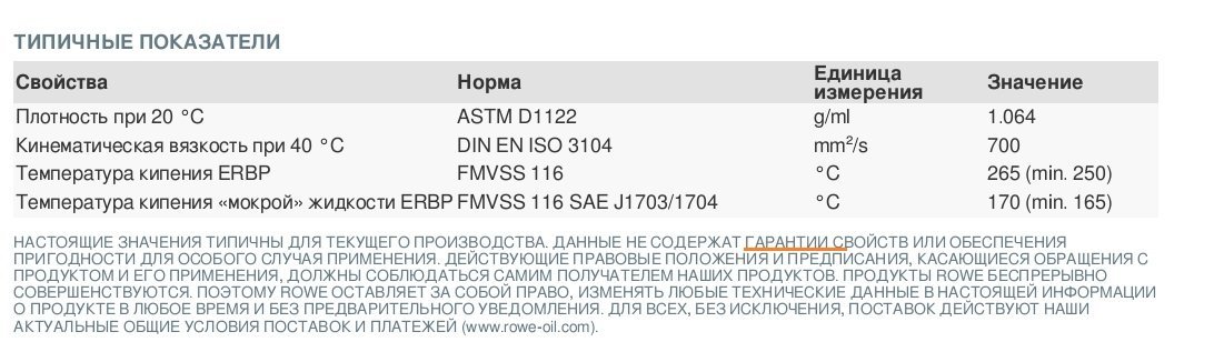

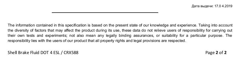

Это типовые параметры из TDS, а не гарантированные. Производитель гарантирует соотвествие требованиям отраслевых стандартов, не более.
Паспорта на партию посмотрите напр G-energy (Тосол-Синтез), вот это гарантированные параметры! Или импортные COA.
А ваши цифры из TDS погода на маCре. :popcorm:
6 часов назад, Screwdriver78 сказал:
То что реальные лучше - да, скорее всего, насколько - бог весть, все не протестируешь, тем более что партия от партии может отличаться.
Конечно реальные протестированные лабой ерунда, а бумажные типовые правда. :sarcastic:
Но по гарантированным параметрам жидкости сравнить вполне можно.
Что по Вашему гарантированные параметры, четкое определение?
Переведете текст из ТДС Шелл сами или мозгов не хватит?
..., дословно это НЕ гарантия!!!
Следовательно делать из данных типовых описаний (TDS) рейтинги или оценки - полный абсурд и введение в заблуждение тех кто ВЕРИТ вам!
Нихрена они не "гарантированные". Это параметры конкретной партии, а в следующую партию дядя вася на тосол-синтезе вместо присадки свой портвейн вольёт, и она будет нихрена этим параметрам из паспорта на предыдущую партию не соответствовать.
4 часа назад, Buran сказал:
Чшшшш. В таком тоне со своим псом разговаривай, а тут, будь любезен, если хочешь в дискуссию - придержи эмоции.
1 час назад, Screwdriver78 сказал:
При желании ничто не мешает закупить образцы из разных партий и запросить паспорта.
Хотя даже ничего делать не нужно несколько старых паспортов есть в открытом доступе параметры в пределах погрешности - для тебя очевидно неведомо что современный блендинг электронно управляемый с множеством кипа, позволяет точно дозировать и смешивать компонены в массовом производстве, с высокой точностью заданных параметров.
Плюс выходной контроль осуществляется, для собственной защиты и требований законодательства.
