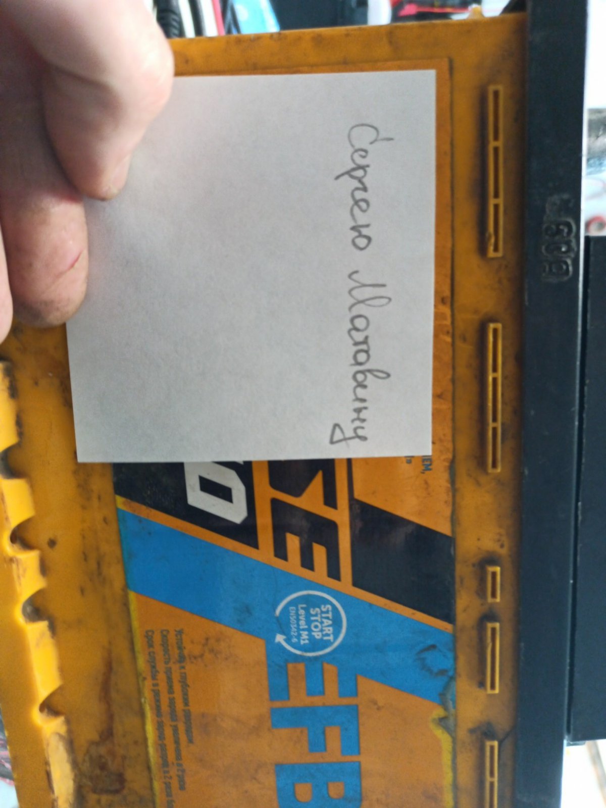

Аккумуфлтор gladiator EFB 65 Ah

ошибся процесс описан для Akoma 55 Ah ,гладиатор ефб65 щас на машине  его сниму летом и процесс десульфатации будет тотже )))
при таком режиме сначала подозревал что будет статификация электролита но потом перемешивал ареометром плотность вроде как не менялась и со дна ничего не поднималось )))

Ефб от Европы - и ефб от рос производителя (РАЗ и Актех тут отдельная тема для разбора) - это разительный контраст. Да и тест рос ефб батарей 19 года (Курск, АКОМ, Тубор) показывает, что набор улучшений разный и параметры на выходе разнятся. АКОМ пилил, Европу пилил, Курск на днях распилю, даст Бог сил. Повторять рекламные буклеты в бложиках и топиках - эт не моё
Изменено пользователем Brisant
Фото
