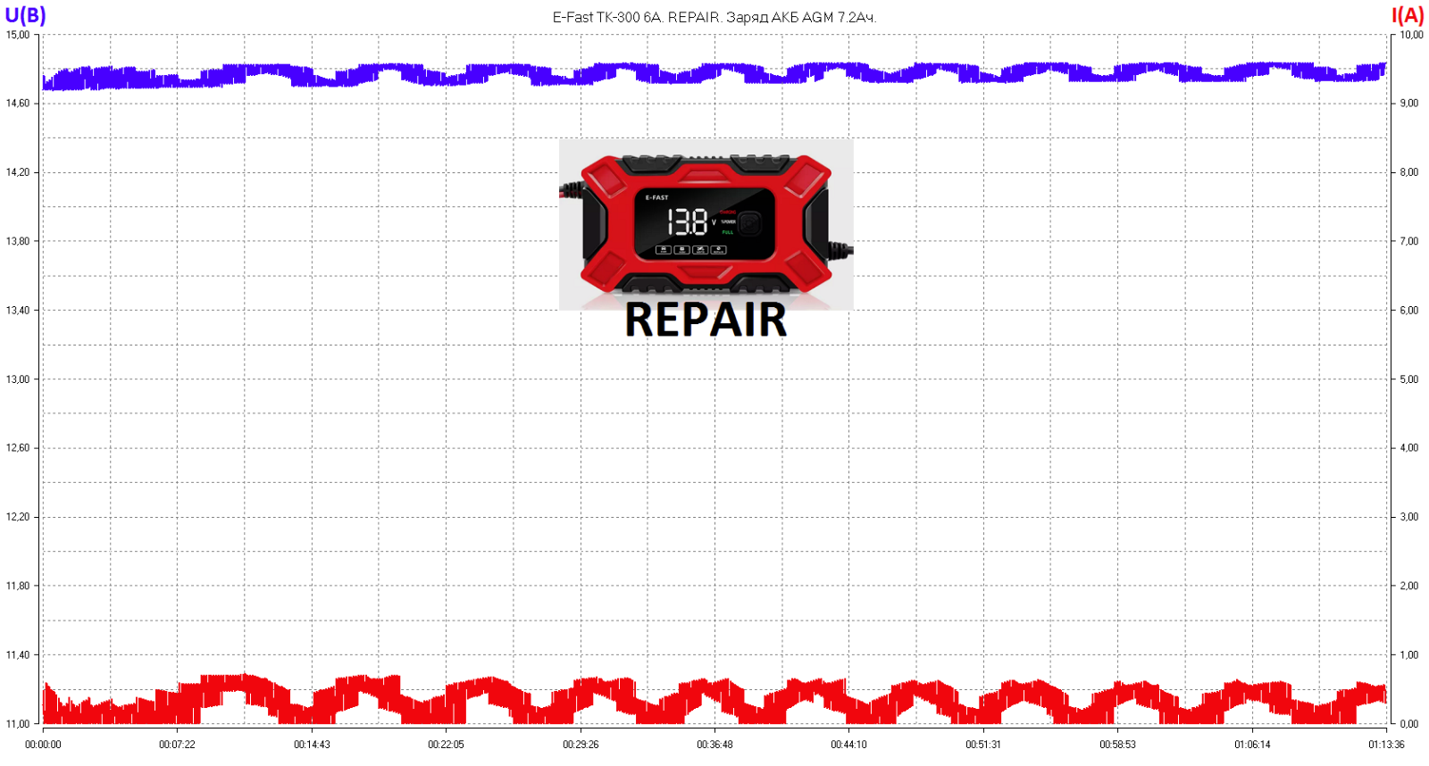

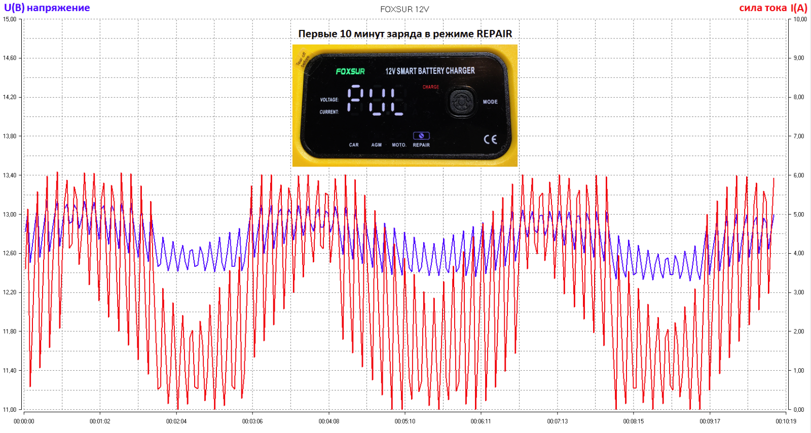

В продолжение про терморезистор. Новый Фоксур 5A. Rt1 при 18градусах. Пульсация не как на старом уже.
Кому интересна тема - сегодня наткнулся на сегодняшний же обзор в Ютубе Vasio.12.14 с графиками https://disk.yandex.ru/d/l6uxuAfP1P-Bkw. Устройства похожи.

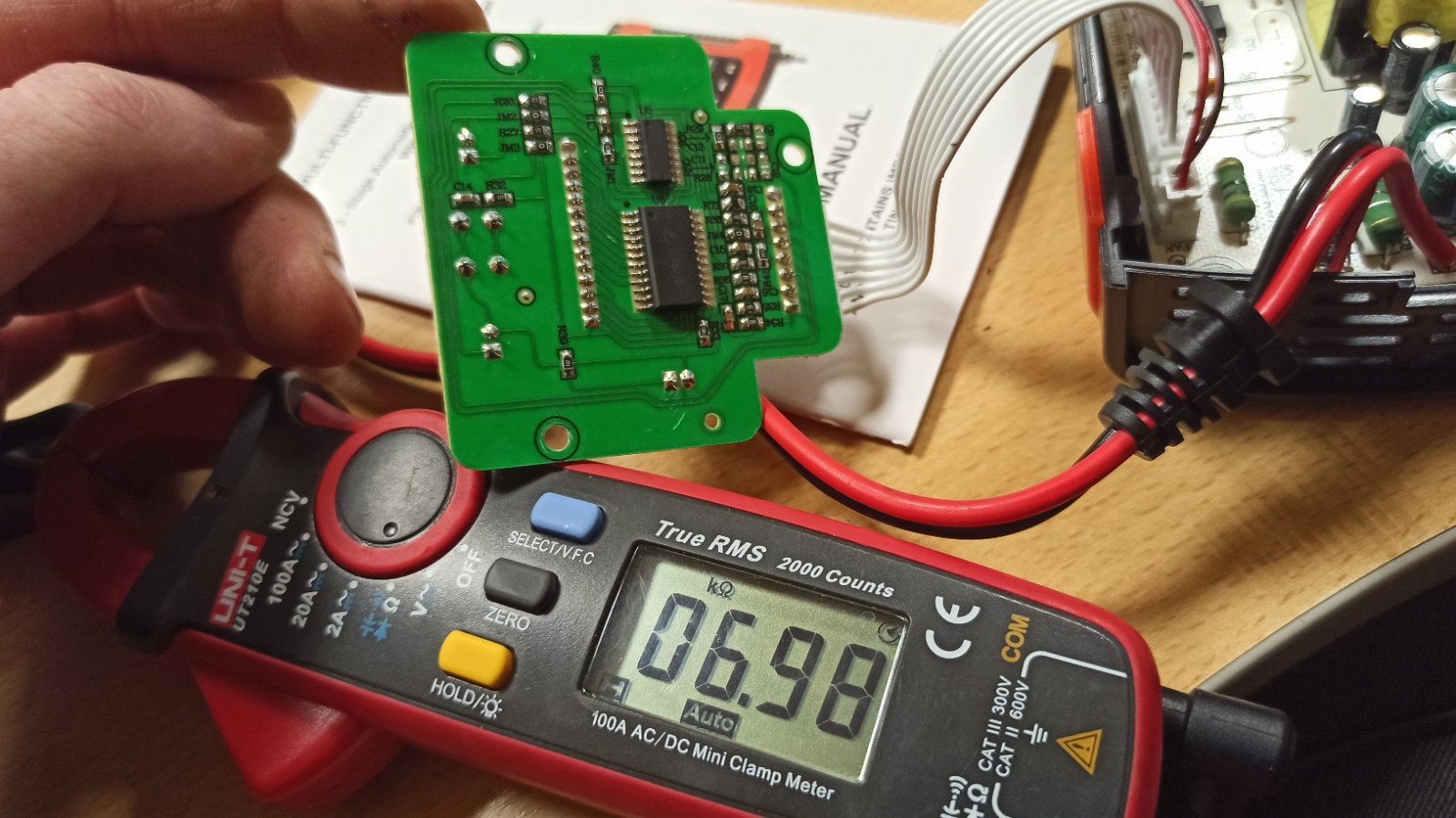

Эти зарядки имеют отличия (я брал под брендом VCORDER с узором буквой "Х", а не "Ж"). С возложенными обязанностями (предзаряд очередников) справляется хорошо. На выходе конкретно у моей CV 14,9В / 5,2 А Max. Пробую сейчас подкидывать на последние циклы заряда - наблюдаю. Последнее фото - это уже почти заряженная батарея (вдруг кому-то неочевидно)
PS. Приехал сегодня нуждающийся в недорогой зарядке человек - продал ему  " Фокссур 5A" - так что заявленого кина с резисторами не будет . По характеру графиков - не стоит свеч, а он в нынешнем исполнении +- такой же, как эти, чтолько с меньшим током (около 4,7А и CV14,8 в нормальном режиме и15.25 в зимнем по факту у моего экземпляра сборки 01.2023.

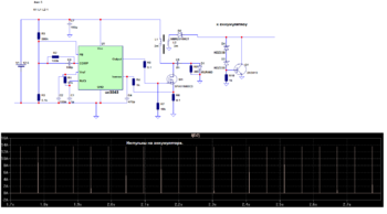

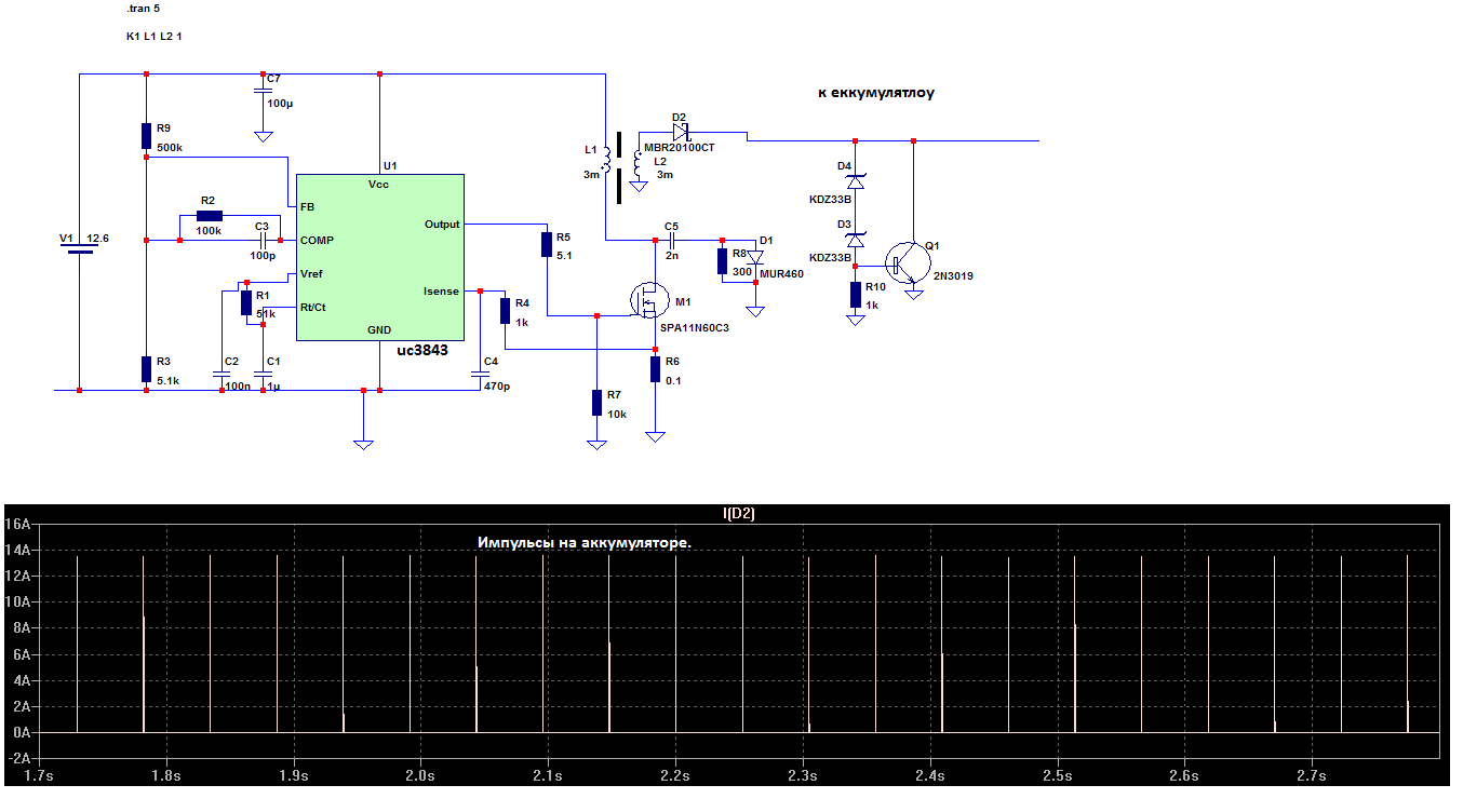

Есть способ де сульфатации . Одно время я восстановил 3 шт. (я  работал в организации,  там  был большой автопарк и экспериментировал со списаными    аккумуляторами). Если заряжать аккумулятор  импульсами, 50-70в, ( надо  ограничить  мах напряжение на уровне 60-70в, что бы не сжечь силовой транзистор ), то можно восстановить практически до 100%.  Только не все аккумуляторы поддаются, у меня  около десятка восстановлению не поддались, или восстановились не более 10%.  Процесс длительный, ок недели, даже может и более. Генератор, выдает импульсы с напряжением до 70в.
 У меня был блокинг генератор, но можно сделать такую схему, частота импульсов 10-20 гц. Ток  0.3-0.5 от емкости аккумулятора ,в импульсе, за счет большого тока  в импульсе и напряжения растворяются сульфаты, (при этом  средний ток меньше 0.1 от емкости аккумулятора ). За счет сульфатов большое напряжение, т.к повышенное сопротивление (транзистор Q1  со стабилизаторами ограничивает на уровне 60-70в), это  для того, что  бы полевик не сгорел, я уже это говорил), полевик М1  на напряжение  не менее 100в.
 Трансформатор  - железный, с зазором, зазор таков, что бы транс не входил в насыщение.  Транс большой, сердечник, от трансформатора  более 100 ватт и  более
 Ток в импульсе подстраивается резистором R6.
Метод проверен практически, кстати, подобную схему я встреча и в интернете.
  В качестве  источника питания - или другой аккумулятор, или зарядное устройство, который дает ровный ток, без импульсов, или любой блок питания на напряжение 12-15в,
Изменено пользователем derba
исправление ошибок
