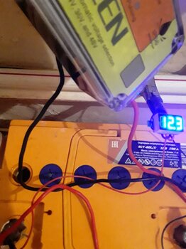

Скорее всего ему уже ничего не поможет, через отверстия пробок уже понятно, что началось разрушение пластин. Эксперимент можно сворачивать а акб во втормет?  Когда на пластинах был белый налет пластины вроде целые были, налет ушел сразу стало видно что пластинам хана.

Поковыряю позже пускай заряжается ,вчера поздно вечером поставил на зарядку(автоэлектрикой) после дисульфатора, утром электролит стал чистым как слеза, стало видно что пластины разрушены в тех местах где был белый налет.

Зарядил после дисульфатора акб сначала заряжал т1051 автоэлектрикой, дозарядил кулоном 405 взял 1.1ач ток мгновенно упал 0.6 напряжение быстро  поднялось до 15.5 в и 3ч не менялось ток 0.6 держался все время плотность 1.28 . Разрядил лампой н3 55ват до напряжения 11.6в. после покоя  за 5.5часов SOH 44% Почему тестер пишет заменить АКБ?  До дисульфатора эта же лампочка разряжала его за 2 и 3ч разряжал 2 раза до напряжения 11.6в. Так что граждане ................ работает или нет, решать вам. Я для себя, пока возился с ним это время, сделал, потратил деньги на зу и дисульфатор не зря:good2: Поставил на реанимацию т1051 через неделю приеду посмотрю что да как.
