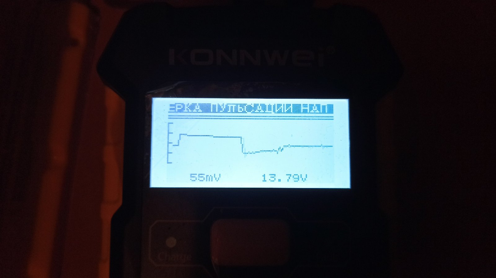

Фоксур (5A, 4-120 Ah) заказал там же - у него 15.6 есть и пульсация интереснее - настолько оно плохо сделано xD (прикрепляю файлы).

27.01.2023 в 20:30, Brisant сказал:
Осциллограф спалил - частота на глаз около Герца
Сколько секунд на экране у Конвей? На фото работа VRCODER и прицепленный конвей в режиме проверки генератора
Нашел ещё фото по KW510 (c) Блог AliExpress. У 510 с пульсацией идут качели от маленького тока к большому и наоборот. Но фоксур с 208м/210м дешевле один фиг
Изменено пользователем Brisant
Графики здоровго человека я видел (не ваши). Ничего криминального в них не нашел. При наличии 8А, смысла брать не вижу, дополнительные 0,2 V в основном алгоритме погоды не делают.Все равно прийдется Repair юзать.
