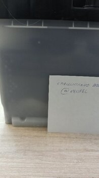

OEM VW - original equipment manufacturer Volkswagen (Производитель оригинального оборудования Фолксвагена). В случае АКБ это Эксайд (в т.ч. и РБ были ранее), Clarios (бренд "VARTA"), MOLL, BANNER. На всех батареях лабринтная крышка. В зависимости от серии и емкости АКБ пробки могут присутствовать/отсутствовать - на работу электрохимической системы изначально это не влияет принципиально.
У АКБ VAG в большинстве полупрозрачная нижняя часть моноблока - поэтому если не касаться темы профессионального обслуживания недоливаемой аккумуляторной батареи - можно посмотреть на корпус с торца: мы в любом случае с одной из сторон увидим газы у стенки и остатки пастонамазочной бумаги. От нажатия пальцем на корпус - все приходит в движение.
Изменено пользователем Brisant

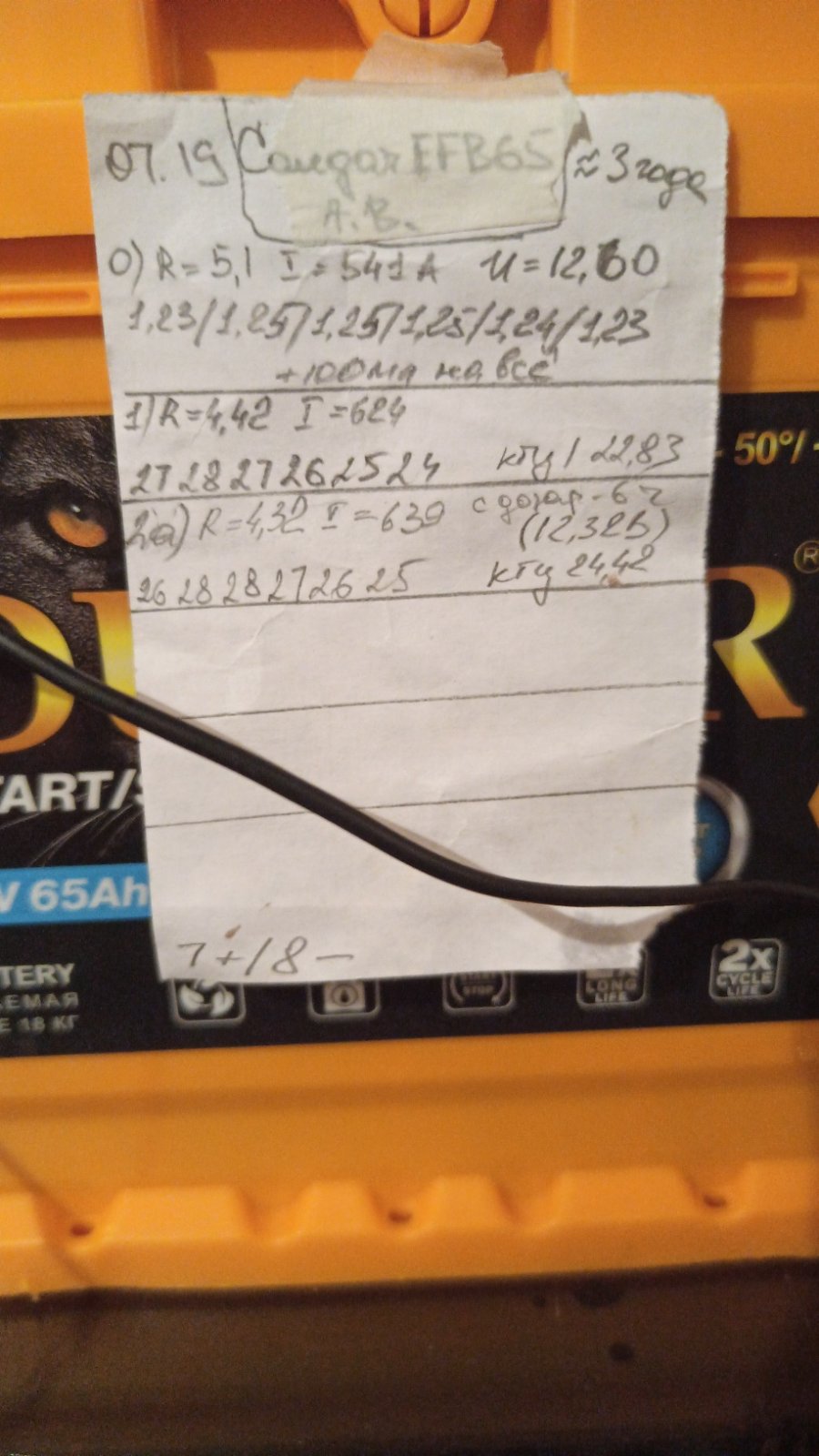

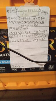

Вчера про свою же 07.19 писал в соседней ветке.Доволен  ею и сегодня,но ктц еще ни одного не сделал,просто заряд/дозаряд сентябрь/май.
9 минут назад, СЕРАФИМ сказал:
КТЦ - это старый способ восстановления емкости. Не панацея, - больше это контроль процесса восстановления. На моих записях видно, что циклировать уже не надо. При благоприятных режимах эксплуатации может быть полезен раз в год в контрольных целях. Батареи, попадающие в сервис, попадают туда не от хорошей эксплуатации. Поэтому из плохого и хорошего я выбираю что-то эффективное в конкретном случае
3 минуты назад, Brisant сказал:
Да я знаю что такое КТЦ)) на других делаю.Вам спасибо за предоставленную информацию.
