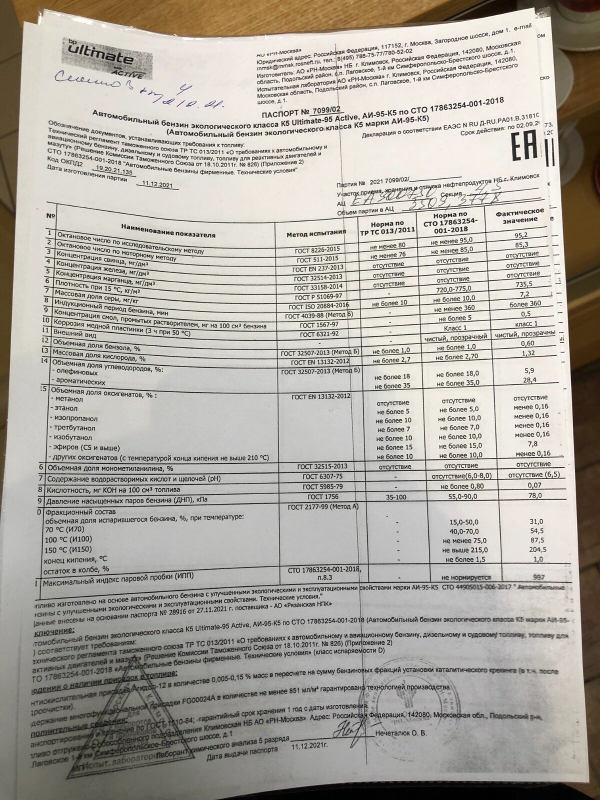

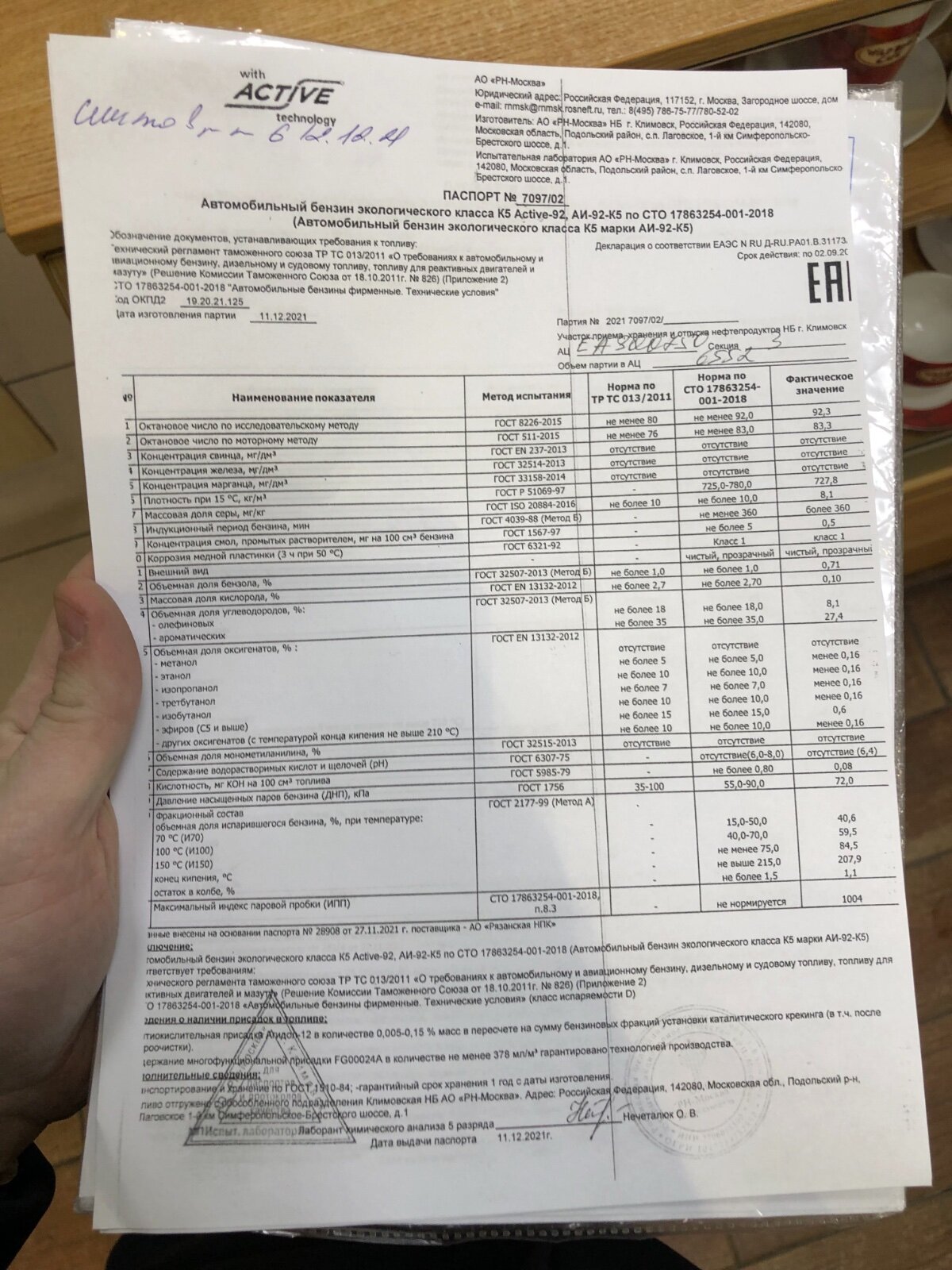

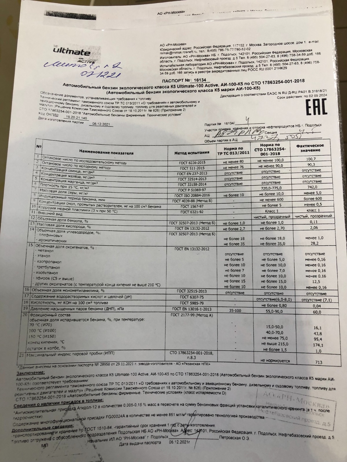

Michelin все верно, качество и стабильность в рф сами видите какая
BP на Волгоградке
Очень интересная 100-ка
100 Ultimate
95 Ultimate
92 Active
CEA 100 для непосредственного впрыска прямо самая оптимальная из которых видел по отложениям и чистоте.
42 минуты назад, IliaP. сказал:
Илья, - вы куда смотрите ?
КК, олива, аромат ? - чем ниже все эти параметры - тем бенз чище и лучше!?
- Я правильно понимаю!? )
2) Помимо этих трех - куда ещё смотреть нужно?
p.s. Только, если не затруднит..., - напишите пожалуйста так, чтобы потом переводчика я не нанимал )) и более  широкой аудитории форума тоже было все понятно ! :-)
Благодарю Вас.
B.M. в теме про отложения на что смотреть расписано
лучший бенз сейчас.
Сотый может и лучший, а вот 92  - отстой. Как и 95.
1 час назад, Exebichi сказал:
Про 92-й не в курсе, а что отстойного в их 95-м? Только давайте без детсадовского "8% МТБЭ это позор, разогнанный 92-й продают" , я подобный бред читать устал ещё в теме про ВО:D
On 12/13/2021 at 9:09 PM, CEA said:
BP на Волгоградке
Это в Жулебино которая или ближе к центру? )
Exel КК больше 200, ДНП не по погоде, ОЧ впритык, эфиров много для 95. При способности сделать нормальный бензин, РНПК продает с ухудшенными характеристиками и следовательно не уважает клиентов, заливающих не 100.
Exebichi какой льёте? 95 или 100? Какого винка?
4 часа назад, Exebichi сказал:
КК больше 200
Это не тот параметр, которому стоит уделять большое внимание, плюс у его измерения погрешность (воспроизводимость) 10 градусов.
ДНП не по погоде
По нормативам должно быть от 60 до 90. Тут 78:pardon:
ОЧ впритык
В нормы вписывается? Вписывается. Какие тогда вопросы?
эфиров много для 95
А на основании чего Вы решили, что 8 - это много?;)
Ой ли? Из распространенных в Мск 95-х (МНПЗ, РНПК, Кстово) у Рязани лучший бенз по соотношению цена-качество - мало нагарообразующих компонентов, сбалансированные фракционный состав и ДНП, МТАЭ вместо МТБЭ и ценник (52.29 на BP) на рубль с хвостом ниже , чем аналог на ГПН (G95, 53.30-53.70 на АЗС по пути), и на почти на два, чем на Луке (95 Экто, 54.06). Однозначно интереснее него 95-й с ЯНОС, но его не найдешь, у 95-го ТАНЕКО для меня минусы (очень легкий бенз) перевешивают плюсы (октан выше, чем у РНПК, на 1 плюс-минус), да и его, опять же, фиг найдешь на постоянной основе.
59 минут назад, Exel сказал:
Вот прям со всем выше изложенным соглашусь! :ok:
Касаемо в СПб "чистых" винков, равны цена=качество лучше роснефти (BP) вообще ничего нет :unknown:.
1) Шел - перекупы с завышенной ценой
2) Татнефть (несте) - пока нет чистого танеко равны к перекупам
3) Кириши - хоть и винк с производством в ленобласти но стоит дороже роснефти (BP) :dash1:
4) Лук - дорогой винк, явно грязнее чем роснефть (BP)
5) Роснефть (BP) - топ, цена и качество на уровне!
остальные азс не рассматриваю :yes:
