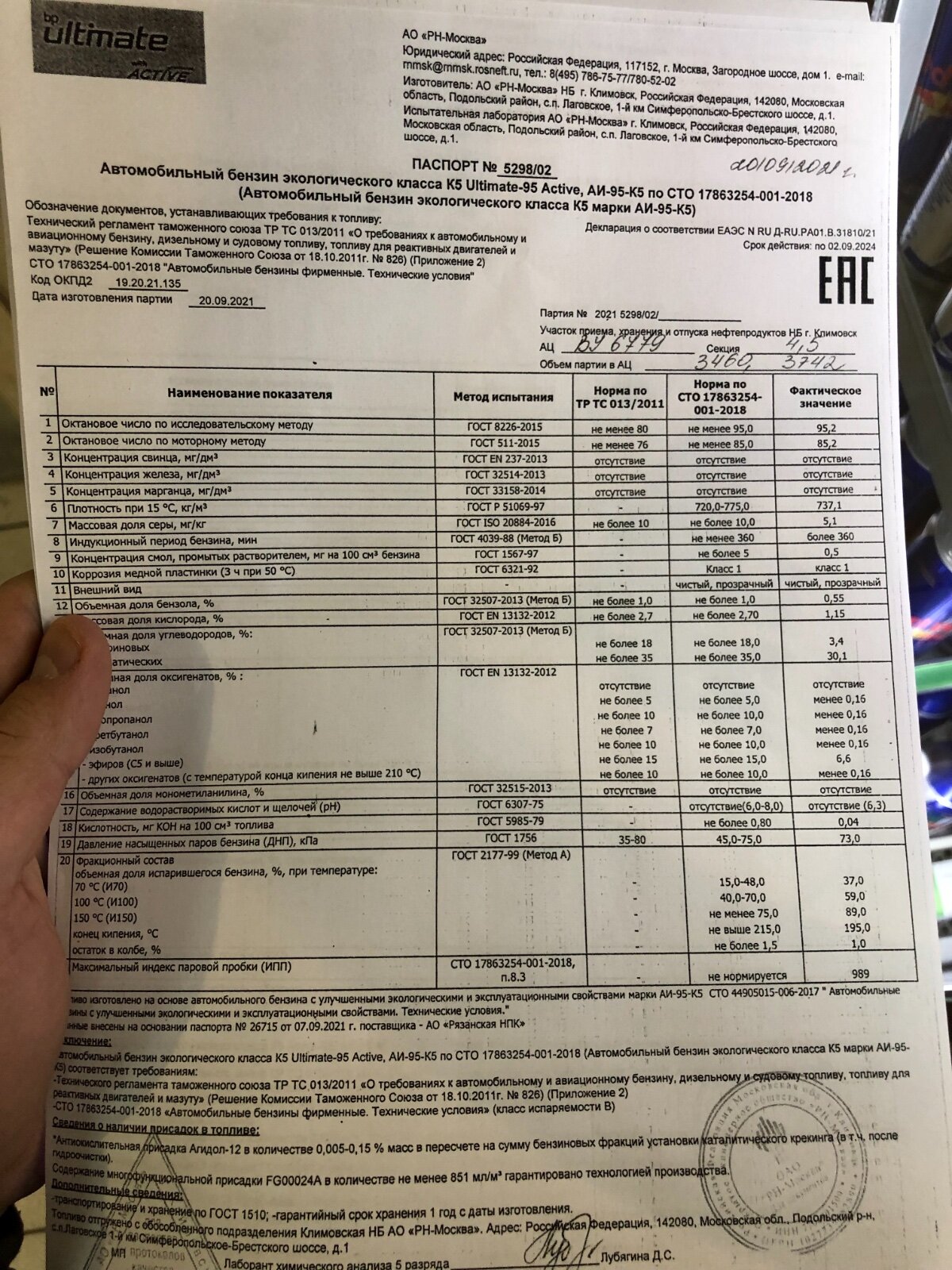

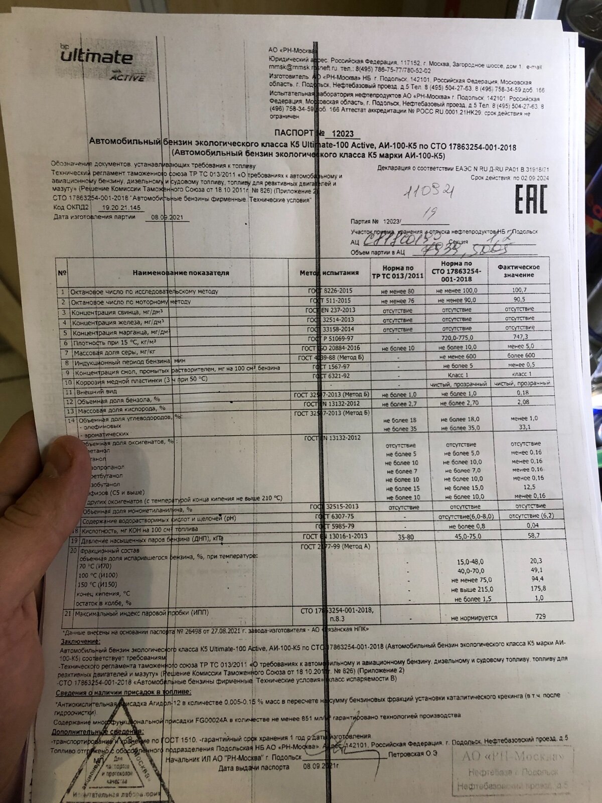

Забыл выложить паспорт BP100 на М4 сразу после МКАДа (рядом с Лентой). Эфиров 13% от души, но мало ароматики и без олефинов, конец кипения 185.
Для кучи добавляю ещё 92 с той же заправки. Может, кому интересно.
obr-92-1.thumb.jpg.8cc366862eba50db8089ed68db90d20f.jpg     obr-92-2.thumb.jpg.79906c0b38ad7027d251b01d64618531.jpg

При сравнении паспортов создается впечатление, что 95 делают из 92 тупо добавлением эфира.
Фракционка странная, одна середина без краев. Может это хорошо?

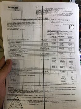

Паспорт на Ultimate Active 100 и 95.
У 100-ки КК 176 гр, а И150 аж 94,4%. Легкий как «пушинка» ?
Хотя плотность 747
CEA жаль что в Питере её нет,  я бы попробовал эту Рязанскую сотку.
1 час назад, CEA сказал:
не совсем так, фракционный состав указан в процентах
CEA в легком как пушинка и70 48%
