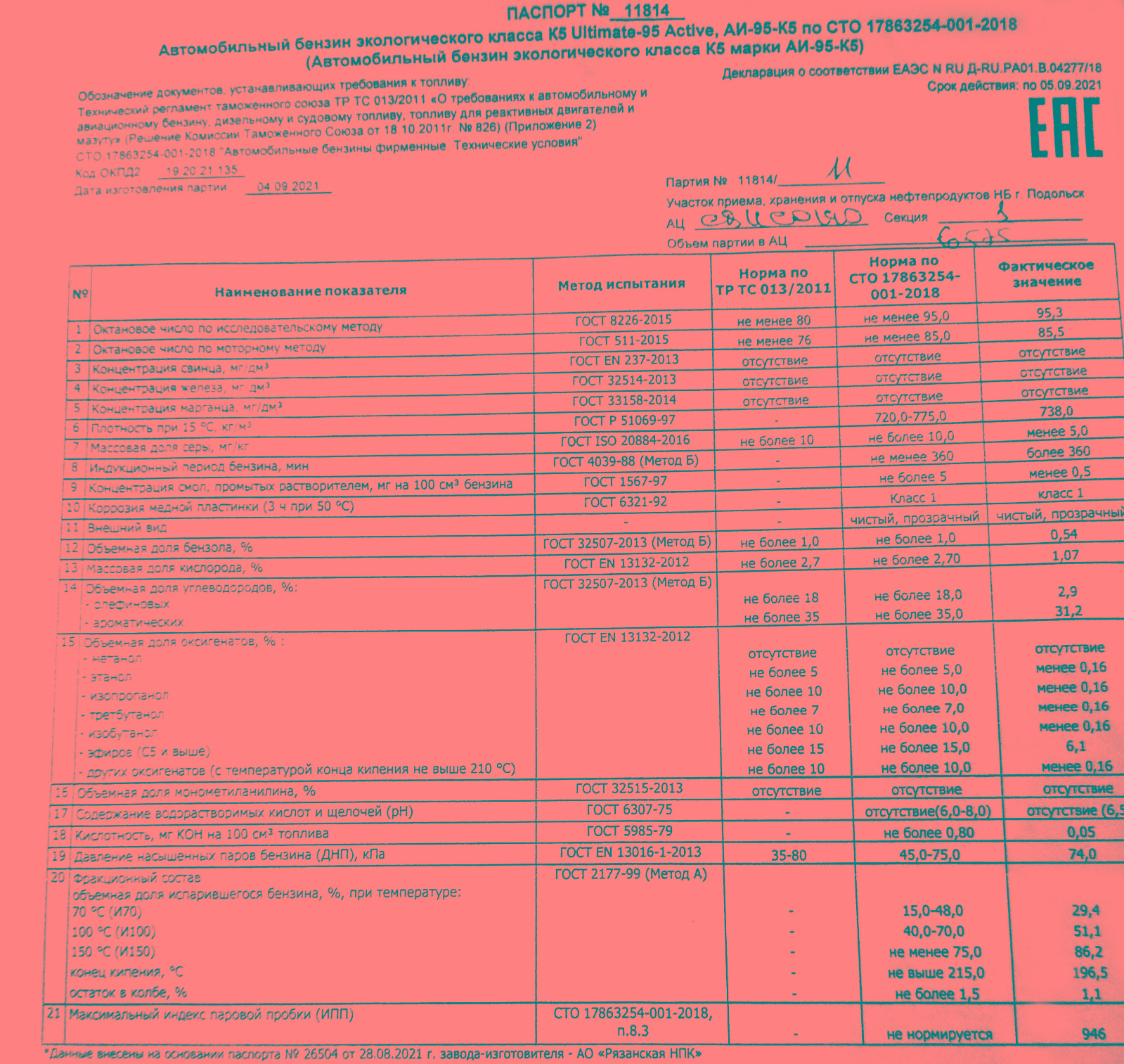

Прокатился по м1. Сначала думал, что сфоткаю на всех заправках, где буду заливать, но потом влом стало.
Но первую сделал. Это ,примерно, возле окружной.
obl-95.thumb.jpg.c8694a9e1918b72ee1c7ec572a1b6b55.jpg     obl-95u.thumb.jpg.6cbffa6459ecbf99eeba314244885a1e.jpg
Попозже ещё московские закину для сравнения (с одной ли бочки льют).
Кто уже эксперт по анализу паспортов, подскажите, как с качеством?

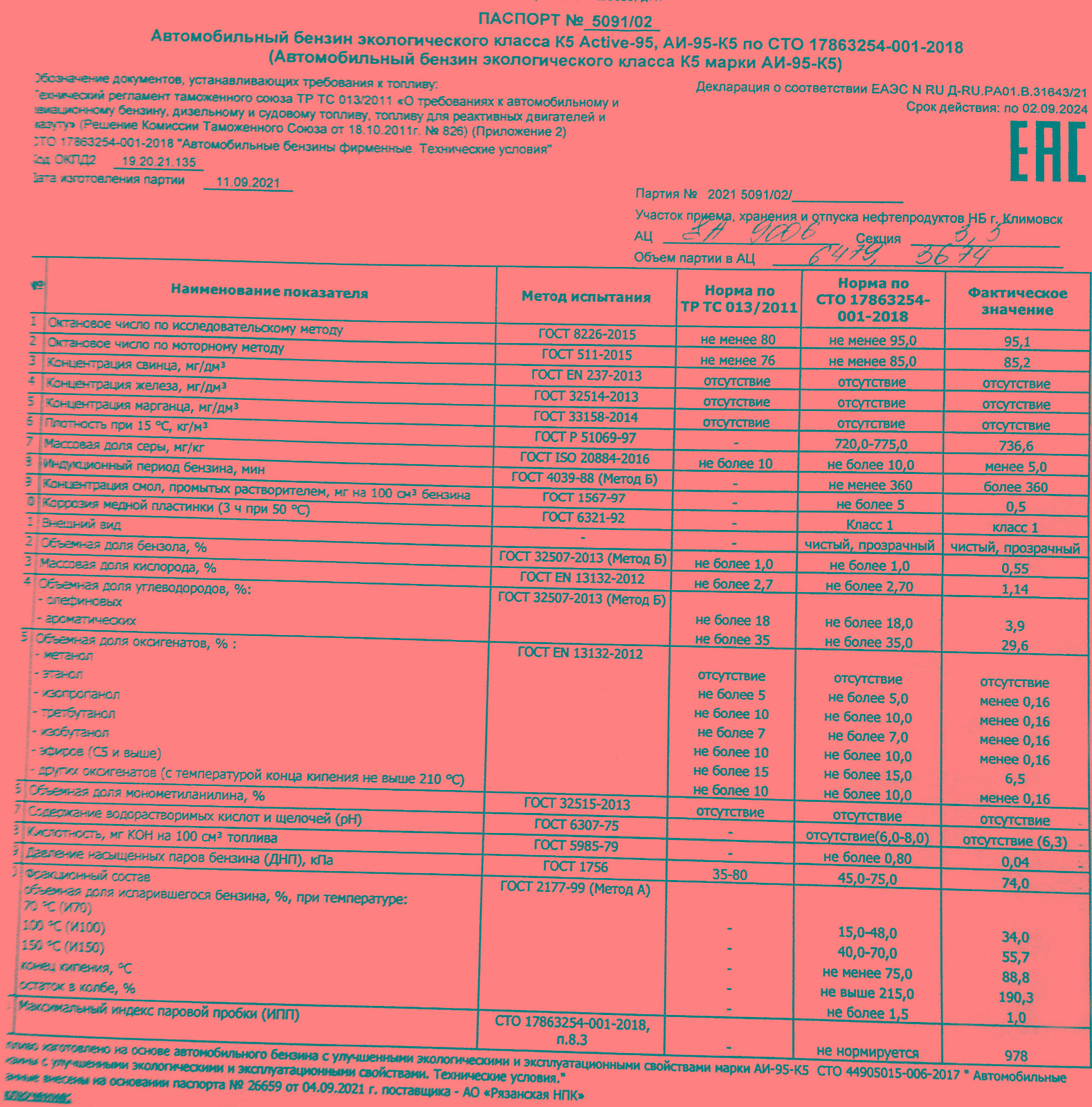

Вот с московской заправки на обручева. Там штук по пять паспортов, делал 2 последних.
 Сначала 95 ультимейт.
obr-95u-1.thumb.jpg.e622d88a41e1961db7798f3afdae7381.jpg     obr-95u-2.thumb.jpg.f8f4a600b9e3e6edb792b856e93f51ca.jpg
Вроде, лучше областного. И тут изготовитель есть.

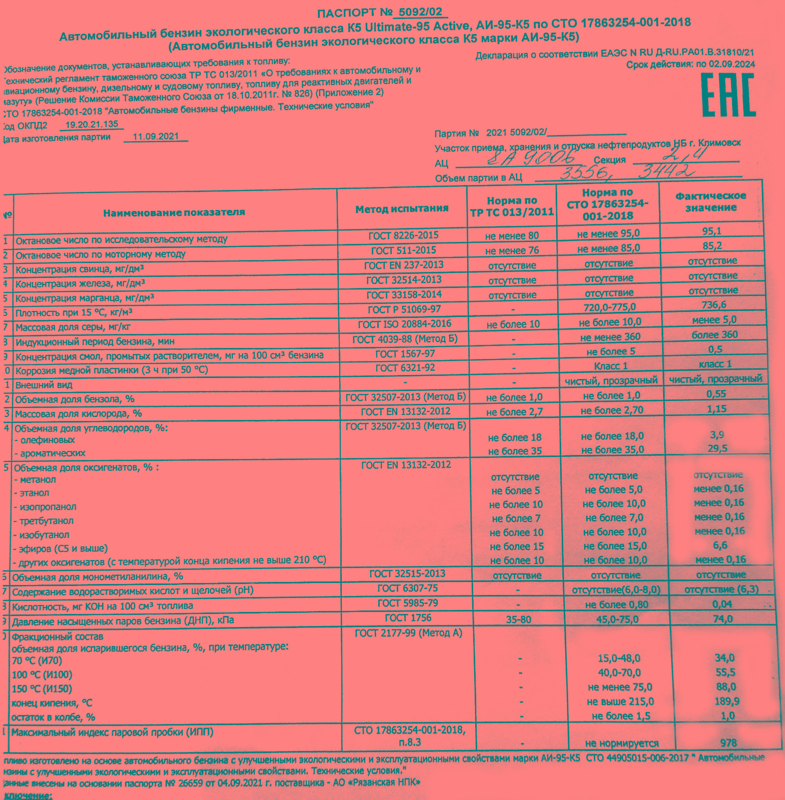

Это обычный 95 (с той же обручева).
obr-95-1.thumb.jpg.359097c6032bba15fac50c109fed87f1.jpg     obr-95-2.thumb.jpg.78f2de23399968a91005646408a19b91.jpg
Я вот не могу найти отличия от ультимейта. Подскажите, где они кроются? Или там есть что-то, что в паспорт не входит?
4 часа назад, BLR сказал:
Концентрация присадки разная - в Active 378 мл/м3, а в Ultimate Active - 851 мл/м3 (смотрите фото с АЗС на М1, строчки в самом низу); в остальном одно и то же.
Изменено пользователем Exel
BLR ultimate с присадкой, которую вы не сфотогрфировали, не вместилась может в кадр, внизу под паспортом, должно быть описание.

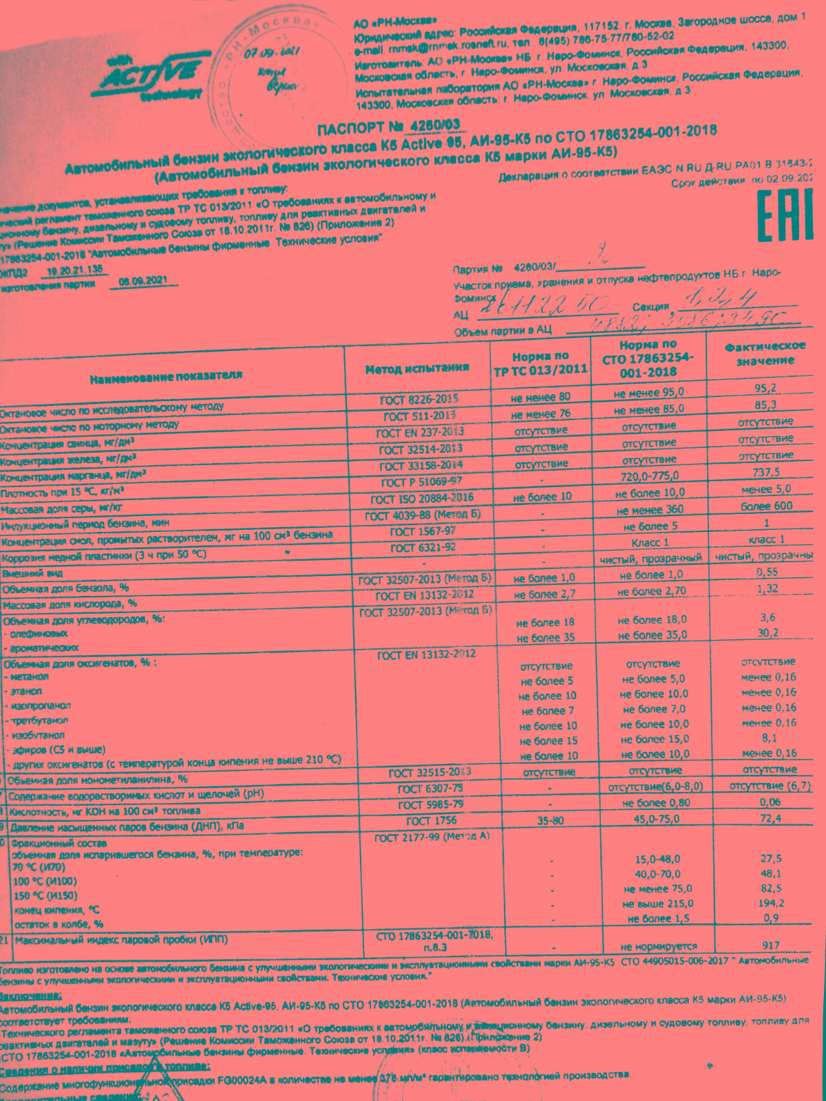

Бензин Смотря с чем сравнивать, запаса по очмм нет по сути 85.2, эфиров много 6 и выше, фракционка ничего кстати
Простецкий бенз, ароматики нет хорошо, олефины как у вчех считай, ткк хороший, но у лукойла кстово диаметрально все по другому) за-то дубасит хорошо, это правда
Изменено пользователем Kovitek
46 минут назад, Kovitek сказал:
Я сам обрезал для экономии места и размера. Решил, что там нет ничего интересного. Видимо, зря, могу восстановить.
Изменено пользователем BLR
58 минут назад, Kovitek сказал:
Дубасит мне не интересно.
У меня поездки не регулярны, периодически бывает, что машина стоит по две недели и более. Соответственно, какие параметры важнее в этом случае?
