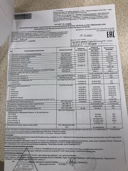

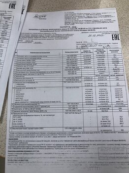

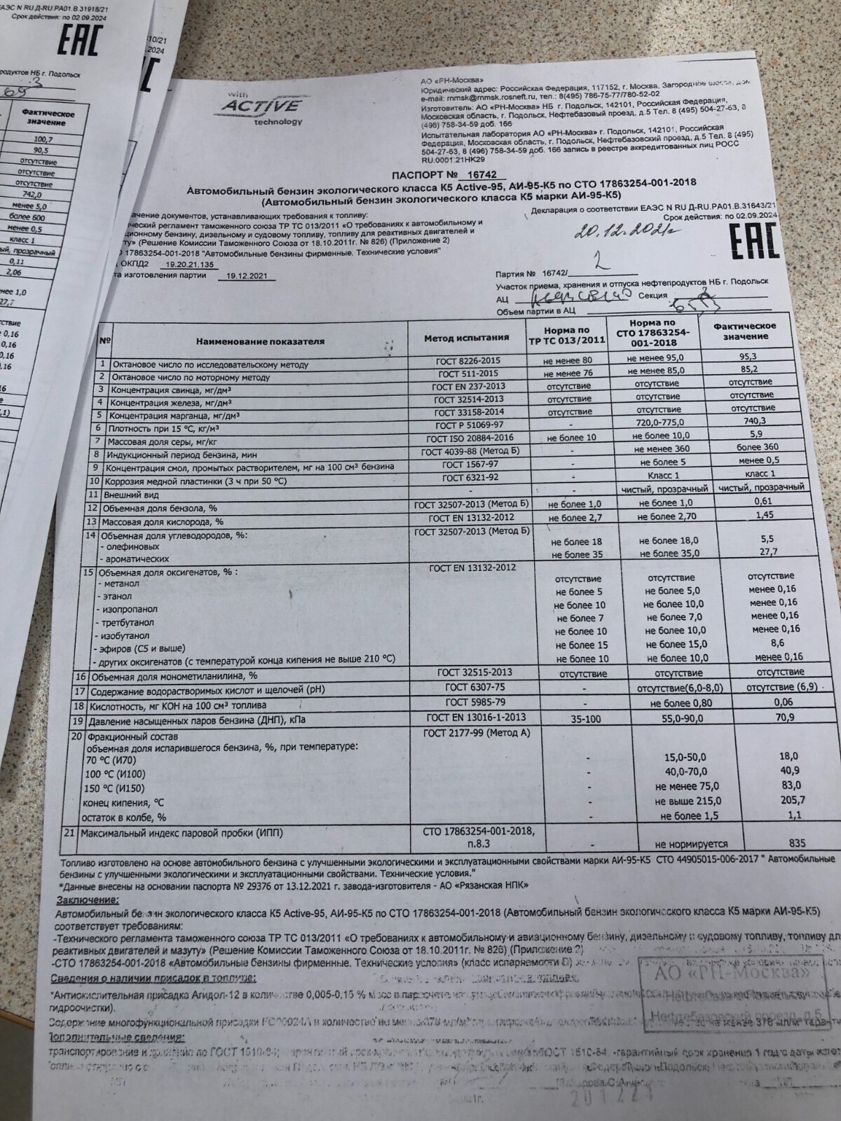

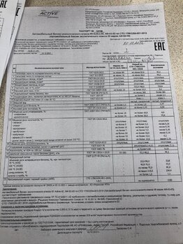

post-6930-0-56664700-1481463273_thumb.jpgpost-6930-0-11689200-1481463123_thumb.jpgpost-6930-0-04582000-1481463293_thumb.jpg

с какого завода мог быть 95 актив с эфирами 2,5? заправлялся и глянул паспорт, там такое. хотел сфотать, но телефон забыл в машине

С калужской.
obr-95u-3.thumb.jpg.2244b3b44e53501deb958b9c85e6f3b1.jpg   obr-95-3.thumb.jpg.149d7d7c1b24c50b0e67dcd75078733d.jpg   obr-92-3.thumb.jpg.1e1b31e4837c3d081c885436513fd282.jpg
Здесь в 95-х хотя бы эфиров около 8, а не 11-12, как было пару месяцев назад.
BLR спасибо,аромы мало но у сечки она тяжёлая(с9пилюс) что в 95 что в 92ых.
95 актив- пассив почему-то ,хотя эфиров аж 8 как в 98 бензах ранее. Тяжёлая арома даже вроде в малом количестве не вывозит.
