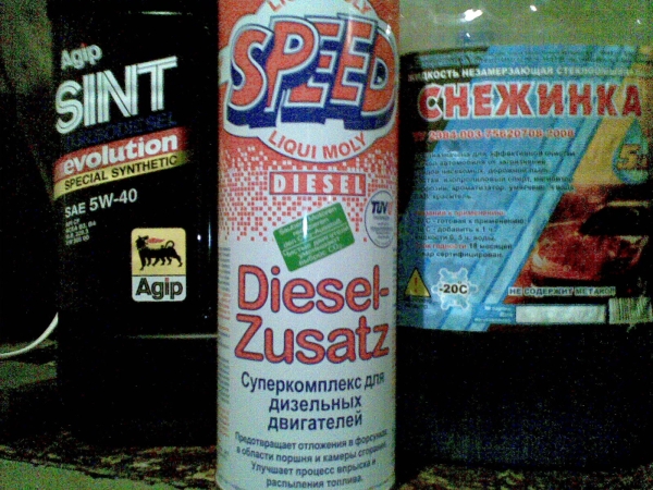

Попробовал Liqui Moly Super Diesel Additiv. Израсходовав 10 литров топлива, на хх двигатель стал тише работать, расход топлива на хх упал на 0.05 л/час (по диагностическому компу 0.61-0.62 вместо 0.67-0.68), субьективно с низов едет лучше при резком ускорении. Использовал с ДТ Лукойл с серой 7мг/кг
В следующий раз попробую эту же присадку, но концентрат, затем Diesel Systempflege
