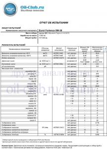

Eurol Fortence 5W-30 отработка на Mitsubishi Pajero 4 после 7500км
Масло: Eurol Fortence 5w30
Автомобиль: Mitsubishi Pajero 4 3.8 (6G75)
Общий пробег на одометре: 107500 км
Пробег на масле: 7500км
Моточасы: 300+мч (100% город)
Доливки масла: доливал несколько раз в общем 0.5 литра.
Присутствие отложений в двигателе ДО: нет.
Присутствие отложений в двигателе ПОСЛЕ: небольшой желтоватый налет (видно через горловину), но легко стирается пальцем.
Ремонтные работы, производимые с двигателем на этой заливке масла или незадолго перед этой заливкой: не проводились.
Автозапуск: да.
Наличие чип-тюнинга: нет.
ГРМ: ремень
Предпусковые подогревы: не использовал
Период эксплуатации:  зима-лето-осенью слил. Лето +35С,  зима -35С.
Срок эксплуатации: 12 месяцев.
Топливо: Лукойл 95 (95%), Газпром, Башнефть 95 (5%)
Режимы: 100% город
Фильтр масляный: оригинал
Фильтр воздушный: Blue Print
Объем заливаемого масла: 4.5 литра (полный объем с фильтром и сухим картером 4.8л)
Отбор масла: Шприцом медицинским
Что было до этого масла:  до 75т.км неизвестно. Последние 2 замены ZIC XQ 5w40, c интервалами не более 5т.км
Промывка промывочным маслом: не делаю - в картере остался несливаемый остаток старого масла.

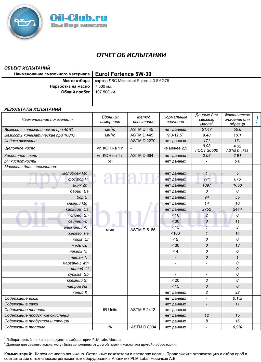

Для зимы в Екатеринбурге, особенно при чисто городской эксплуатации я бы лил всё-таки 0W-30 А5.
11 ppm свинца, как и медь могут быть и от морозных пусков (вкладыши). ИМХО.
Калий - возможно антифриз.
В остальном всё норм.
Свинец материал вкладышей и калия много - антифриз или присадка в топливо. Кастрол TBE в бак не лил? Если нет искать утечку антифриза в ГБЦ. Обратите внимание здесь еще вода не
Согласен с Вадимом, при нашем климате я бы нулёвку лил круглогодично.
Свинец + медь + железо. Однако.
Изменено пользователем WeellyTR
А Blue Print хорошо отработал. Он по мойму один из дешевых аналогов.
PLM Labs спасибо за быструю и оперативную работу! Вчера только получил счет сегодня уже результат :)
Топлива 0.9% то есть не много и вязкость сильно не провалилась :) Прикольно.
у этого двигателя в какой-то год трабл с вкладышами был. Потом его, типа, пофиксили.
Уже 0w30, только ILSAC GF-5
нет, никаких присадок в процессе тестирования.
антифриз на уровне, с покупки не доливал)
Уже
Отлично и не только в этот раз, давно использую продукцию "упакованную" BP, вопросов ни разу не было  :up:
Вряд ли эти траблы дожили до 2007, движок то старенький, разбираться если то вообще лохматых 80х годов.
Изменено пользователем Лис
да до 2007 года только был косяк с 6G75 3.8.
@Лис,  В бачке расширительном антифриз не убывает?
там как раз в 07 или 08 году
там вроде как Митцу даже технический бюллетень выпустили, когда косяк непрерывно шел. Но судя по практике сервисов, такое бывало и раньше. Я года 4 назад столкнулся с таким двигателем. Было давненько, поэтому всех нюансов уже не помню. Но та тачка не попадала в указанный период (выпущена была чуть ли не на пол года раньше), но косяк был как раз с вкладышами и коленом.
не факт, что тут тоже самое. Но стоит иметь ввиду.
Изменено пользователем Alehandro
Этот UOA с отключенным фильтром проводился?
Анализ ICP делался с фильтром RSD как обычно, если я вопрос не так понял прошу поправить.
