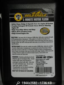

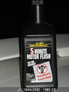

Кто нибудь пользовался такой промывкой? GOLD EAGLE 5 Minute Motor Flush
Обычно производители промывок рекомендуют пользоваться промывкой при каждой смене масла. Тут вроде только на каждую 3-ю смену масла.
И гонять движок 2-3 минуты, хоть и называется 5-минуткой. Х.З., агрессивная что ли такая?
