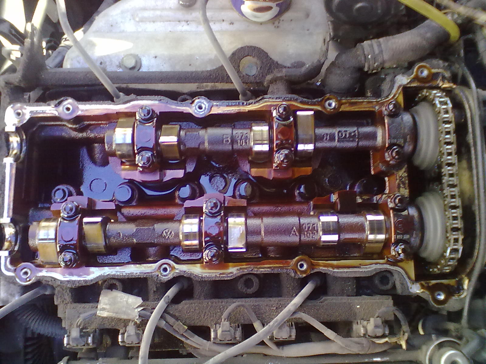

Народ. я сделал это... Залил ZIC 5000 Disel 5w30.
Теперь двигатель у меня моется маслом с щелочным числом 10,5 вроде как... :spiteful:
Хз. сколько я буду еще экспериментировать на своем двигателе не самого простого конструктива, но пока интересно до жути... :pardon:
Главная задача - отмываем лак!
Ну и фотка исходного состояния в маслозаливной горловине.
И снова всем привет!
С начала ноября заливаю масло ZIC DISEL 5000 5w30.
Смена каждую 1000 км.
Уже получается три смены масла с фильтрами.
Масло при заливке светлое буквально километров 50... потом оно резко темнеет.
В связи со сложностью разборки и снятия впуска и ресивера, я не лезу туда... но никаких сталактитов не было и шматков шлама тоже.
По прошествии 3000 км. делаю фото и не могу особо понять, отмывается лак или нет.
Фото с телефона, так что не обессудьте.
Вот фото до принятия решения мыть или не мыть... И после этого я залил Лукойл SN.
А вот после 3000км. на ЗИКе дизельном (двиг бензин).
Как-то не впечатляет совсем. :unknw:
Что-то мне кажется, что промывая промывками специальными - большего результата можно добиться (особенно если смотреть на фото torcon`a) :(
Уже не знаю, может туда баллончиков 10 карбклинера залить.... :blush::crazy::diablo:

На последнем фото в рукопашку что ли тёр ?
Нет, я не достаю там пальцем даже...
Не равномерно как то грязь отмывается , вот к чему спросил
На моем двигателе строение такое (но это не мой конкретно двигатель):
Т.е. заливное отверстие находится в 3-5 сантиметрах от звезд ГРМ.

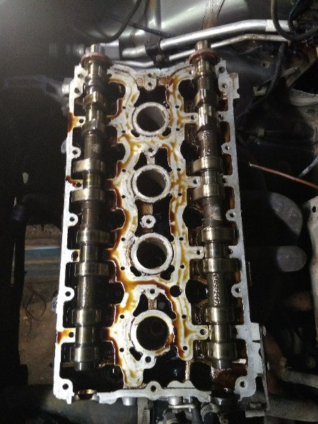

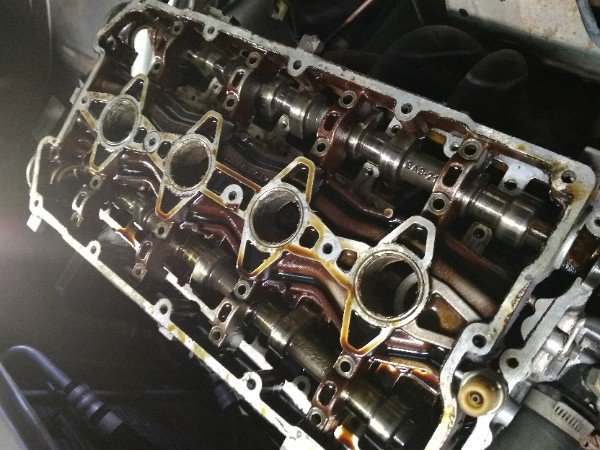

Делал капиталку 20тыков назад,до капиталки был лак,отмыли насколько это было возможно
сейчас меняем гидрики,вот такая картина
