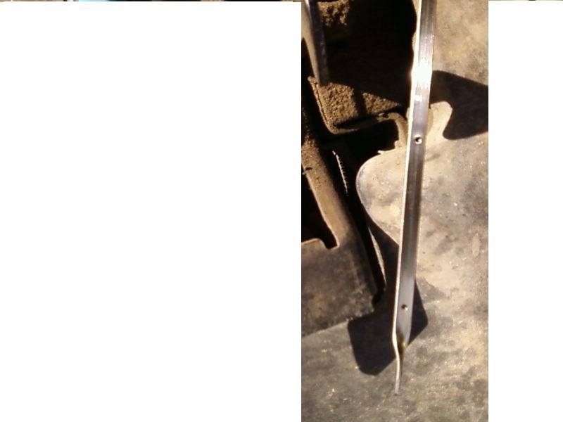

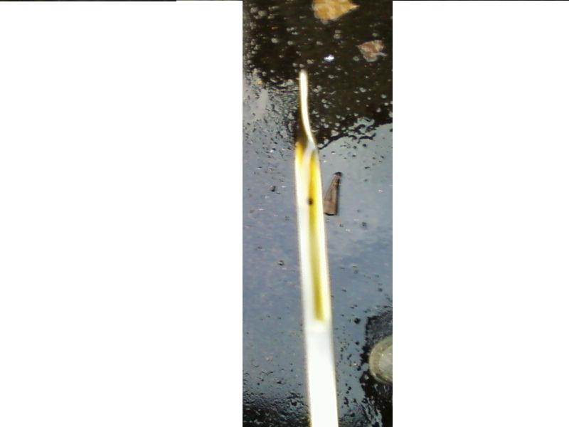

Я заливал промывочное масло на 15-20 мин. на ХХ обор. после слива в догонку пролил свежим маслом где-то гр.600-700 и на щюпе даже разводов не было (как раньше были).(Уровень есть!Как не крутил на солнце не видно но фото.) Следующий снимок через 1100км.
Изменено пользователем voka65
