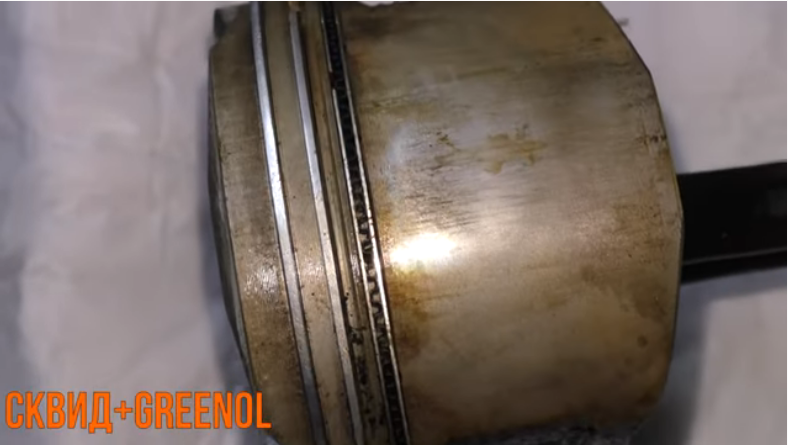

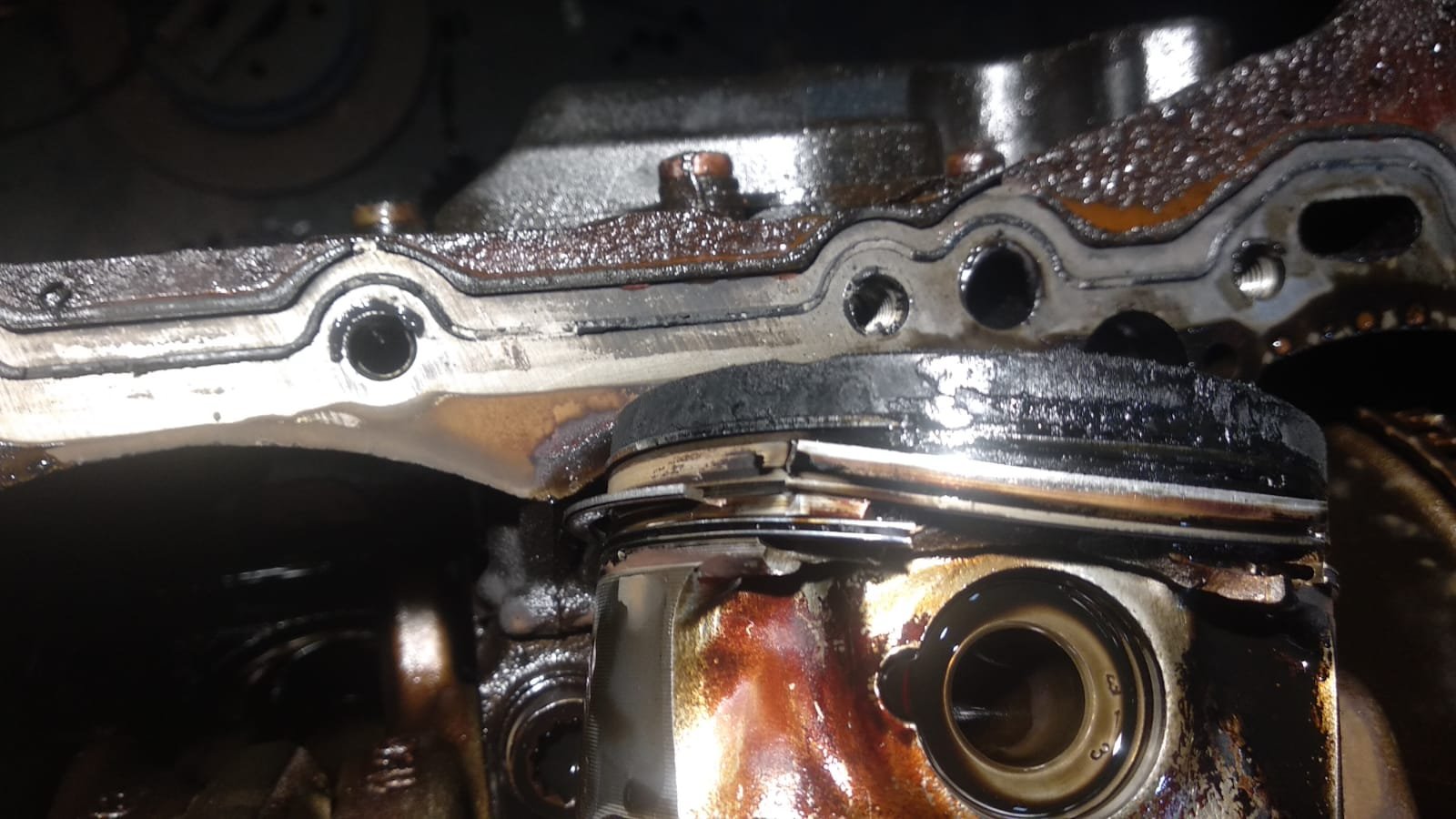

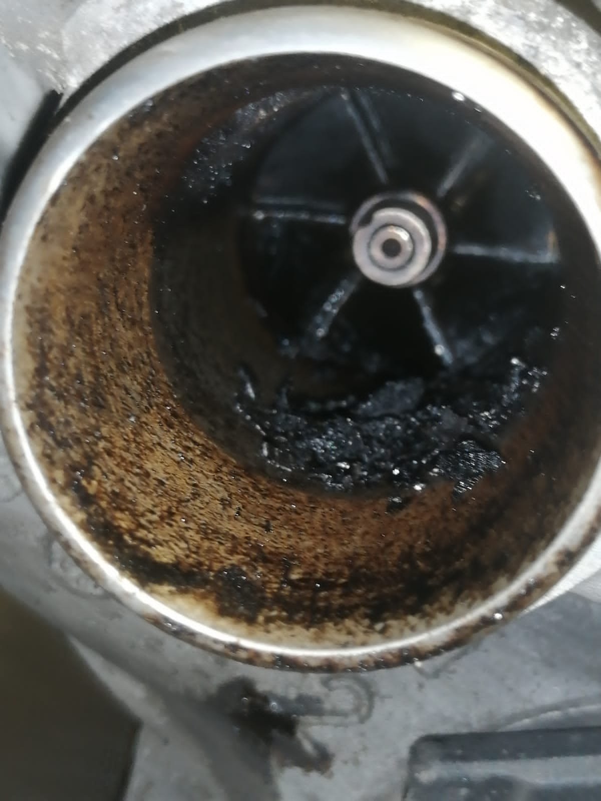

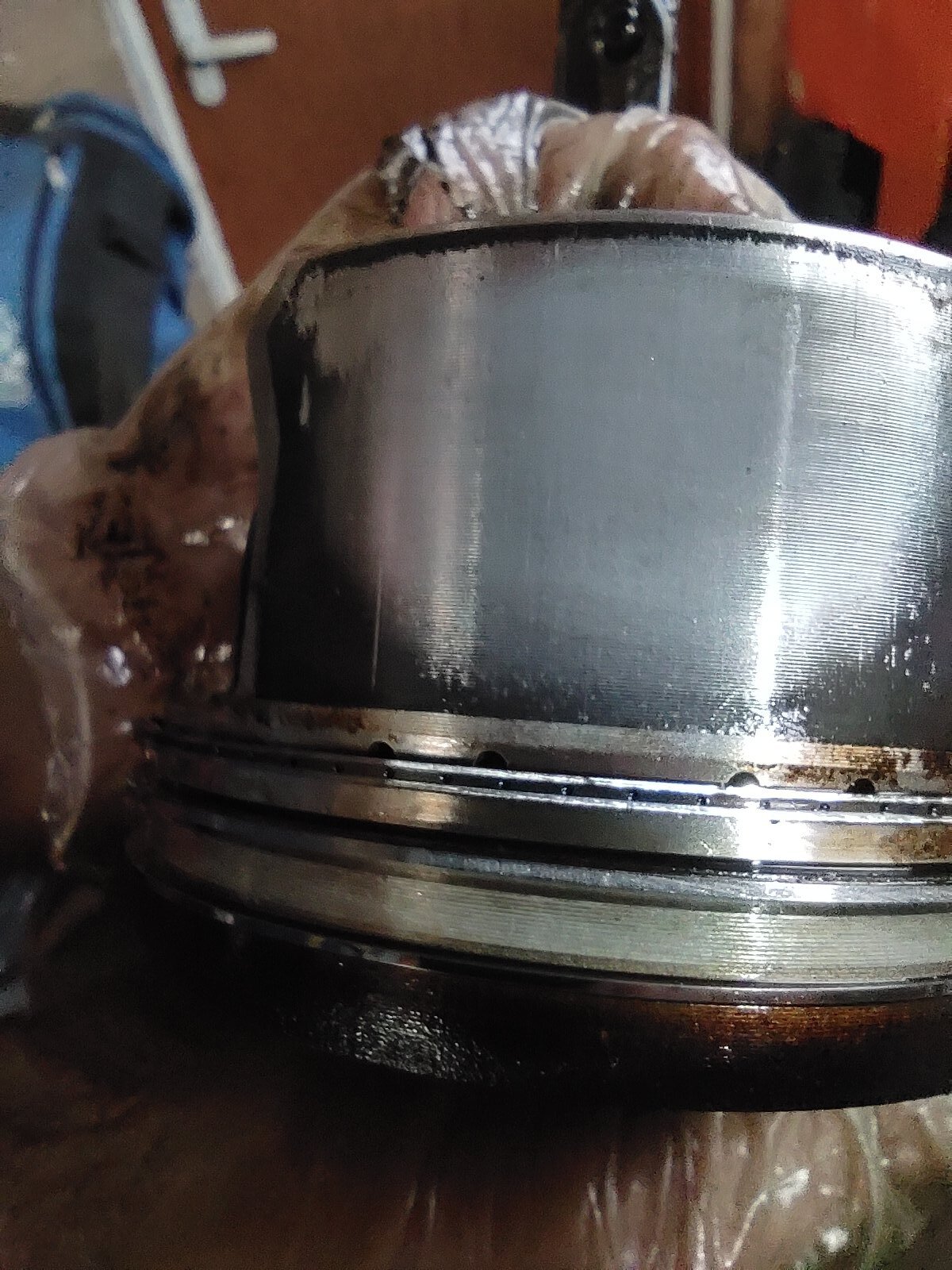

Пожалуйста,
Видео из нашего СТО  и поршень с VSG TSI двигателя дренажные отверстия. Данный двигатель имел так же повреждения цилиндров в зоне перекладки,  поэтому был разобран после 1500 км.
Расход масла снизился прилично, но проблему это не решило. В связи с этим обращаю внимание- первичная  диагностика. Бывают и турбины вылетают и стружка в поддоне или
https://youtu.be/ZNvFzRCRV1M
Изменено пользователем Nilson
