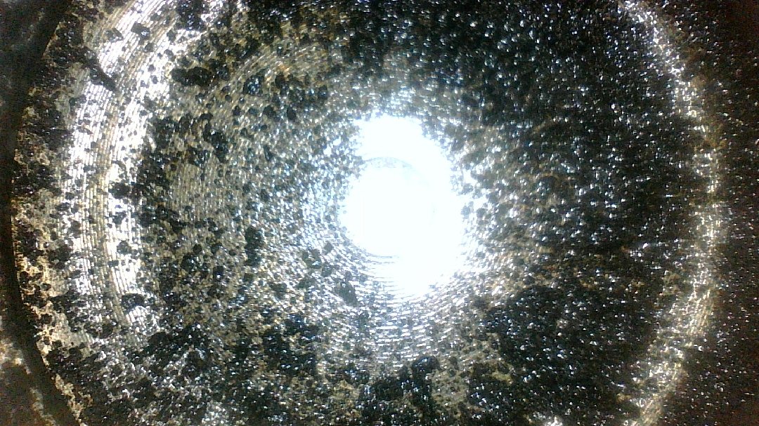

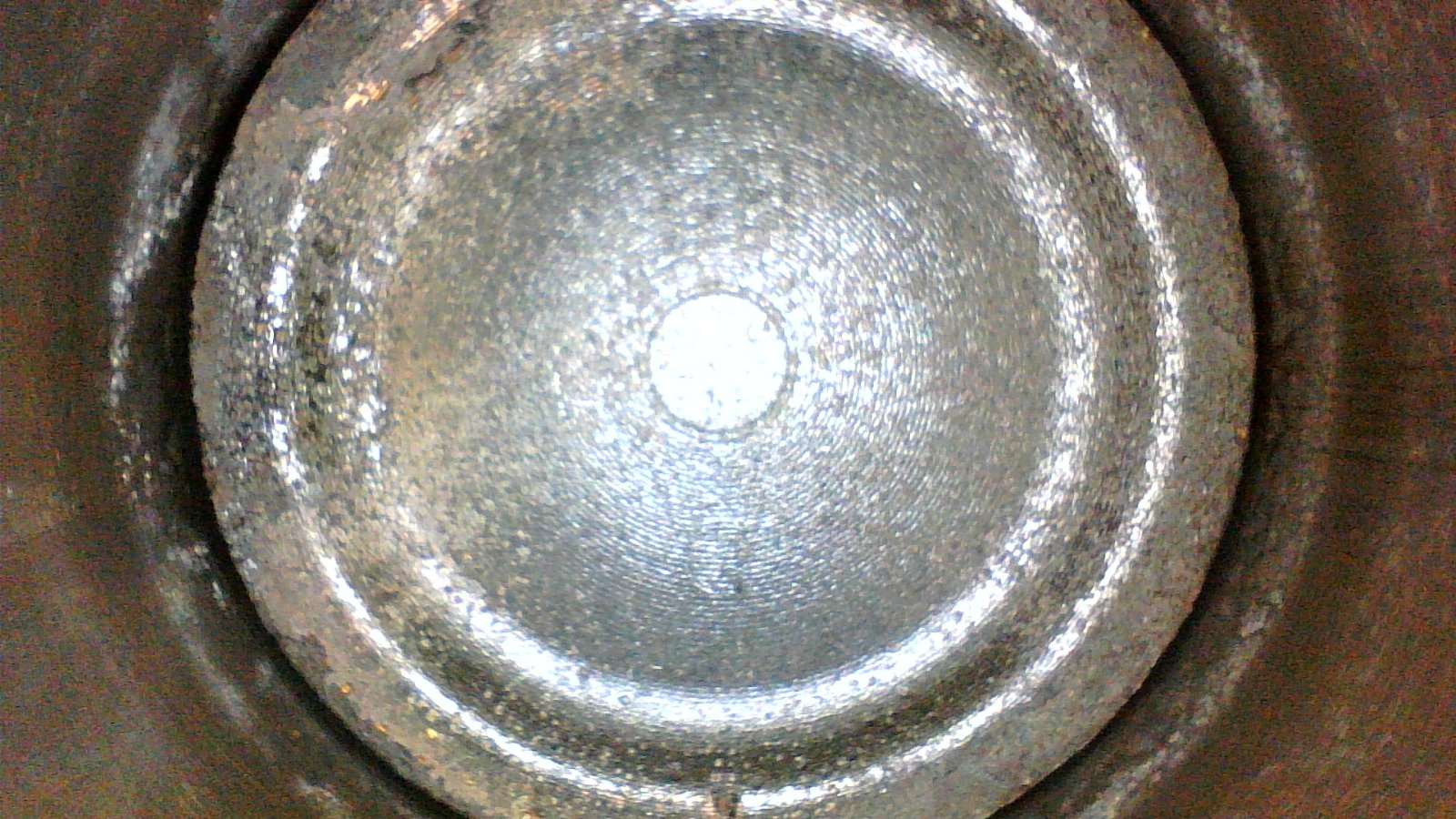

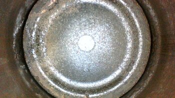

Здравствуйте! Прошу совета, что я сделал не так.
Сделал вчера раскоксовку Прошкой 3 банками, с включенным лунфеем (температура была 55-57 градусов) , 2 часа не трогал поршни, потом стал их шевелить с подливанием жидкости, затем ещё гзокса добавил 2 банки на 1,5 часа с отключенным лунфеем температура +34 двигателя результатом остался недоволен: фотографии до раскокса и после: Чеше репу или продлевать сеанс лечения или уходить на другие продукты. В прошлый раз отмылось все достойно.
П.С. машину ещё не заводил, так как не хочу чтоб кокс затвердел, залили солярки в цилиндры:
4 цилиндр: было до раскокса эндоскопия май 2023
4 цилиндр: после раскоксовки 13.08.2023
Раскоксовка в 2022г. вроде 1 цилиндр
Изменено пользователем anko
