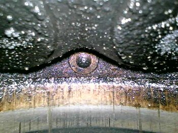

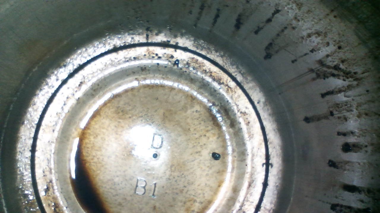

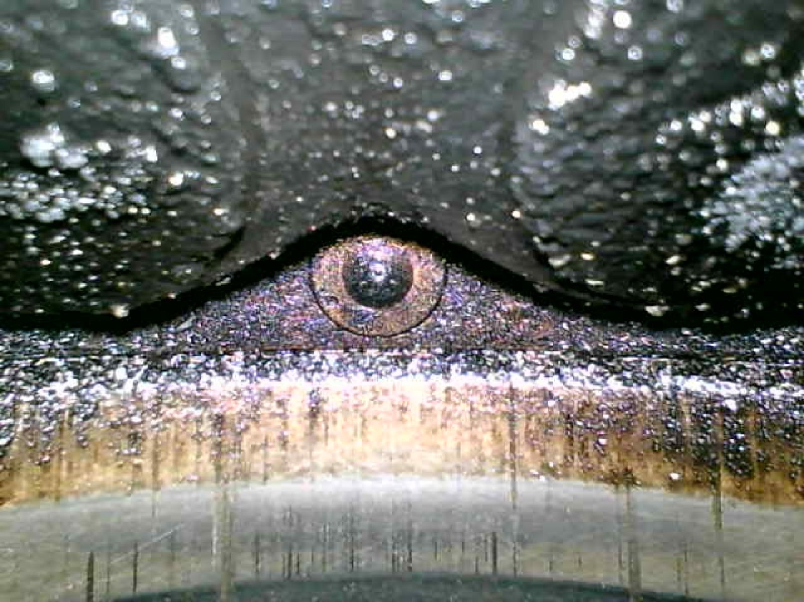

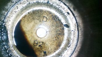

Правильно ли я понимаю, что мы ведем разговор о РЕАНИМАТОРЕ ПРО ?
Изменено пользователем anko
3 часа назад, anko сказал:
Именно о нём.
не правильно поняли, 4 банки прогнал,
ну теперь понятно, вы использовали за одну промывку 4 банки по 450 мл. согласен, иногда одной банки мало.
13.07.2023 в 11:54, steamroller сказал:
Кстати, а зачем было 4 раза? и вообще, результат есть?
у нас на легкий 2 этапный раскокс машины до 2 литров объема идет 3-4 банки прошки + все остальное.
на фото,  очень тяжелая машина по нагару (шкода октавия А7. 1.2Т, компрессия 2-2-6-2),  но вроде как справились. могу найти другие  картинки покрасивее ( я их раньше выкладывал)
