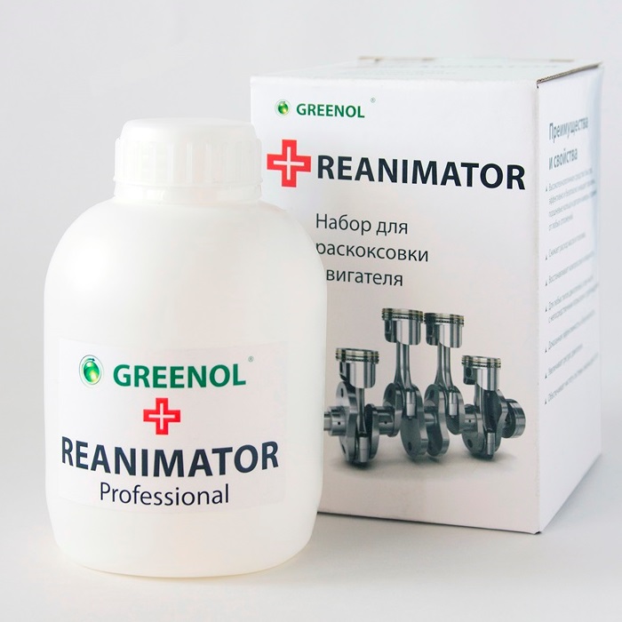

Greenol reanimator - раскоксовка двигателя
Официальный сайт производителя:  http://greenol.ru/project/reanimator/
Инструкция по применению:  Greenol раскоксовка инструкция 201612.pdf
Внимание: При попадании состава на окрашенные поверхности возможно их повреждение! (облазит краска)
