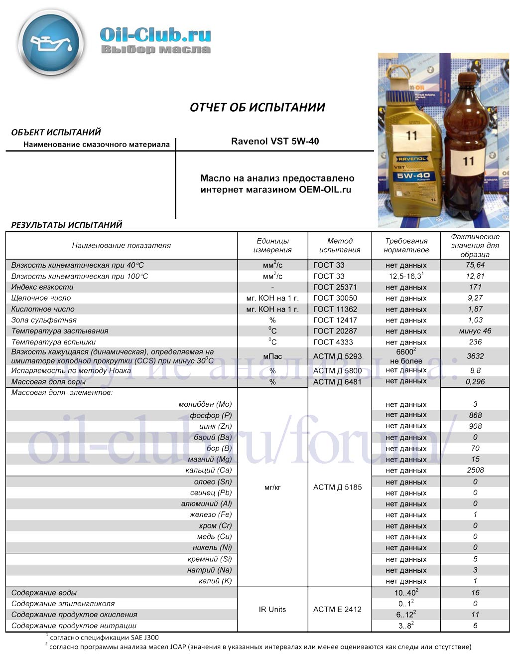

Вот допустим виртуально добавьте в это масло 10% эстеров :)
http://www.oil-club.ru/forum/topic/12198-ravenol-vst-sae-5w-40-svezhee/
и будет у вас нечто с вязкостью 11, ZDDP 700-800.
А можно еще эстеры добавить в какое нибудь ACEA C3 5W-30 и получить еще большее разбавление и опасное снижение количества присадок.
