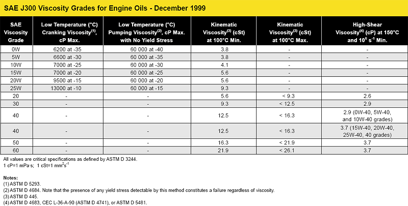

Можно какие-нибудь пруфы? Например в стандарте sae j300 от 1999г вязкости 0w-40, 5w-40, 10w-40 имели минимальный hths 2,9. Откуда это ограничение hths>3.5 для 5w-30(GF-2/SJ) в 1996?

Я рылся в этом направлении и прямых источников не нашел, но вроде бы достоверно известно, что в ILSAC GF-2 входили вязкости 0W-30, 0W-40, 5W-20, 5W-30, 5W-40, 5W-50, т.е. в том числе и низковязкая 5в20. Поэтому заведомо утверждать, что у 30к был такой HTHS я бы не стал, тем более что ILSAC основывался на SAE J300, а вот пример от 1999 года:
