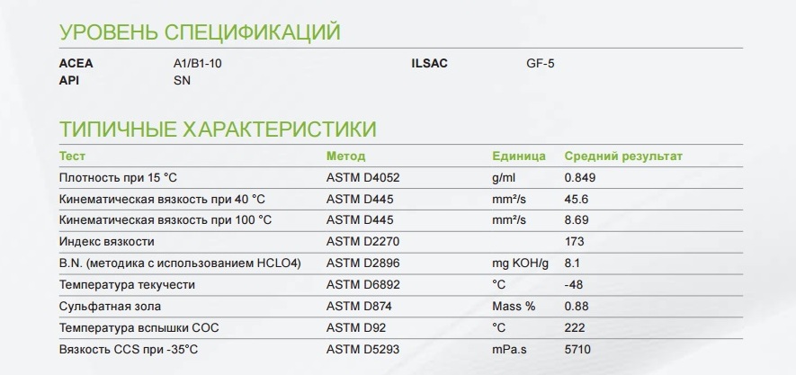

Ну Даниил, так рассуждать нельзя, имхо. По такой логике всегда любое масло можно оправдать, если нет изначального анализа после 100-300 км. Будем честны - такое бывает крайне редко и совсем не бюджетно. Надо полагаться на tds завода-изготовителя, а не проверять за свой счет какая же вязкость получилась у него в текущей партии. Нормальный блендер должен вязкость соблюдать, ну максимум плюс-минус 0,5 cST. Ведь вязкость базовых масел берется та же самая, загуститель тот же самый и в том же количестве (иначе допуск A1/B1 просто не соблюдаться будет). А теперь смотрим, что же нам говорит Вольф:
А говорит он, между прочим, что вязкость свежего 8,69. Если вдруг по какой-то причине Вольф замесил масло вязкостью 7, то это его не меньший косяк, чем та просадка, которую мы видим в анализе, имхо.

Ну так я это понял и говорю, что если это действительно так, то это не меньший косяк чем просадка загустителя.
Смотрим:
1) полимерный загуститель - возможно, и тогда это косяк масла
2) масло изначально было низкой вязкости и никто никуда не падал. - возможно и тогда это тоже косяк масла
3) попадание топлива в масло - нет, тут не так уж много 2,5%
4) влияние несливаемого остатка который другой вязкости. - нет, до этого было залито Toyota 0W-30, вязкость при сливе была 9,13, то ест вязкость новой заливки Вольфа должна была даже чуть увеличится из-за несливаемого остатка.
5) все вместе, и топливо, и загуститель, и несливаемый остаток. Наложение событий. - опять не получается, топлива мало, несливаемый остаток должен был вязкость увеличить
6) есть еще варианты но они не так часто встречаются, не будем их перечислять.
Вот и получается, что конкретно в данном анализе это однозначный косяк масла - либо загуститель сработался, либо слишком жидкий замес вышел, либо и то и другое в равной степени, разве не так? :pardon:
