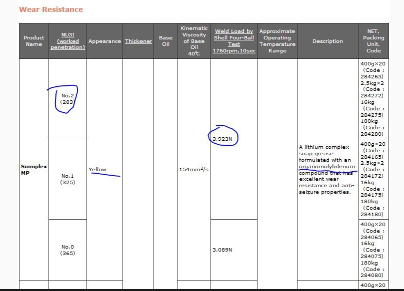

Alex600 40 Опубликовано: 28 октября 2023 Поделиться Опубликовано: 28 октября 2023 23 часа назад, tesloil сказал: Возможно у смазки 00 заострять внимание на маслоотделении не имеет особого смысла . JG-150ym тут выше ошибочно указана с дисульфидом молибдена , конечно же там совсем другая "противоизноска" . Разбавить ее с 2-й консистенции до 0 не представляет особого труда , в этом случае она выглядела бы интереснее для эл.инструмента , хотя отследить такое преимущество вряд ли удастся при "бытовом" применении инструмента . Сдается все таки что вы глубоко заблуждаетесь Вот ранее уже писали про нее: А вот данные производителя этого Сумик о 1 Ссылка на сообщение
Андреас 1 111 Опубликовано: 28 октября 2023 Поделиться Опубликовано: 28 октября 2023 15 часов назад, Alex600 сказал: Сдается все таки что вы глубоко заблуждаетесь Вот ранее уже писали про нее: А вот данные производителя этого Сумик о о ней писали в разделе смазка для триподов на замену оригинальным смазкам. Самые жаркие и батальные страницы: 241стр. И даже были жаркие споры на ее счет и поиски информации на сайте производителя. Ссылка на сообщение
tesloil 3 993 Опубликовано: 29 октября 2023 Поделиться Опубликовано: 29 октября 2023 Вы бы сначала внимательно прочитали мое сообщение и то , сообщение на которое оно написано [censored] ....Если доходит с трудом, то MoS2 и "органомолибденум" это разные соединения ... 2 Ссылка на сообщение
oil4054 90 Опубликовано: 29 октября 2023 Поделиться Опубликовано: 29 октября 2023 [censored] если говорят "молибденом и не пахнет" (С) IFixit - значит ожидали металлический Mo; дисульфид молибдена - MoS2 и никакие другие соединения молибдена, в том числе с органикой; органомолибден - соединение молибдена с какой-то органикой, хз что именно там (вроде бутил-крезол). Короче, это разные вещества с разными хим и физ свойствами, и в смазке они будут работать по-разному. Мешать в одну кучу молибден и разные его соединения - глупость [censored] 1 Ссылка на сообщение
I Fixit 197 Опубликовано: 29 октября 2023 Поделиться Опубликовано: 29 октября 2023 (изменено) 6 часов назад, oil4054 сказал: В химии понимают буквально: если говорят "молибденом и не пахнет" (С) IFixit - значит ожидали металлический Mo; дисульфид молибдена - MoS2 и никакие другие соединения молибдена, в том числе с органикой; Каюсь, не так написал! 1. Я видел эту таблицу, и прекрасно знаю что там органомолибден. Потому что я приобрел эту смазку. И она явно не с молибденом (не серая по цвету). Выбор был осознанным (хотел в редуктор попробовать именно с органомолибденом! Вот такая она по цвету: 2. Так а мы и не на форуме химиков. Люди здесь разные. Неправильно написал ее обозначение. Поэтому, -"если говорят "молибденом и не пахнет" (С) IFixit - значит" -значит им не пахнет. Это и имел ввиду в прямом смысле. Т.к. с молибденом смазки сеhого цвета. Все что вами было написано -"если говорят молибденом и не пахнет (С) IFixit - значит ожидали металлический Mo; дисульфид молибдена - MoS2 и никакие другие соединения молибдена, в том числе с органикой "- исключительно ваше понимание. Ведь понятно что я имел ввиду когда писал что "молибденом там и не пахнет". Изменено 29 октября 2023 пользователем I Fixit Ссылка на сообщение
