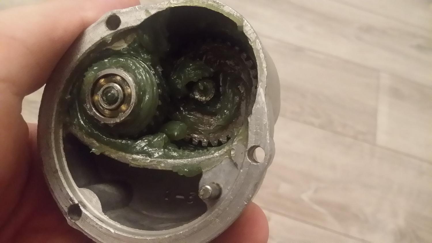

Dolgoper 93 Опубликовано: 30 ноября 2016 Поделиться Опубликовано: 30 ноября 2016 Обладая советской дрелью http://rem-5.ru/1032 решил ее перемазать с заводской еще 1-13 :) Разобрал почистил намазал от души Chevron ULTI-PLEX GREASE SYNT EP 1.5. Включил греется редуктор чернз ппару минут на холостых он заметно горячий, но работает дрель тихо. Покурил форум понял что смазка густая для высоких оборотов. Разобрал промыл перемазал Total Altis EM 2. Все равно греется, но уже не так быстро и на слух работает немного со звоном . Подумал что лишняя смазка - вынул все из крпуса так что смазка тольно на шестерне немного и в корпусе шпинделя там набито плотно , но обороты максимум 1000, и греется на ощупь не в шпинделе а в корпусе где шестерни редуктора . Греется так вначале на ощупь температура прирастает медленно потом быстрее, все это на холостом ходу. Что я сделал не так ? Надо еще удалить смазку ? Или перемазать другой ? В хозяйстве есть такой набор : Chevron 250188642 "ULTI-PLEX GREASE SYNT EP 1.5" Ravenol 4014835756847 "Arctic Green Grease AGG2" Chevron 254591642 "BLACK PEARL GREASE EP 2 Total CERAN XS 80 Total ALTIS EM 2 Molykote BR2 plus Total MULTIS COMPLEX S2 A Total CERAN WR 2 Ссылка на сообщение
Dolgoper 93 Опубликовано: 30 ноября 2016 Поделиться Опубликовано: 30 ноября 2016 Уточню греется это в цифрах так - три минуты без нагрузки работы и нагрев редуктора с комнмтной 23 до 40 цельсия судя по пирометру Ссылка на сообщение
Dolgoper 93 Опубликовано: 30 ноября 2016 Поделиться Опубликовано: 30 ноября 2016 Смазки вот столько . Под большой шестерней в шпинделее ее полно - я туда ее загнал обрезком большого шприца надев его на шпиндель со стороны вала под патрон и вогнав смазкв поршнем пока она не полезла из под большой шестерни. Но смазку из под крышки под патроном не гонит, хотя я большой подшипник пневратил из полузакрытого в открытый :) Ссылка на сообщение
greenled 16 Опубликовано: 1 декабря 2016 Поделиться Опубликовано: 1 декабря 2016 (изменено) Что я сделал не так ? Смазка эта в чистом виде имеет констистенцию NLGI2, что многовато для редуктора, в этом и есть причина его нагрева. Смазку не помешало бы разбавить каким-нибудь бесприсадочным минеральным маловязким маслом типа И-20А до констистенции густой сгущенки. Изменено 1 декабря 2016 пользователем greenled Ссылка на сообщение
