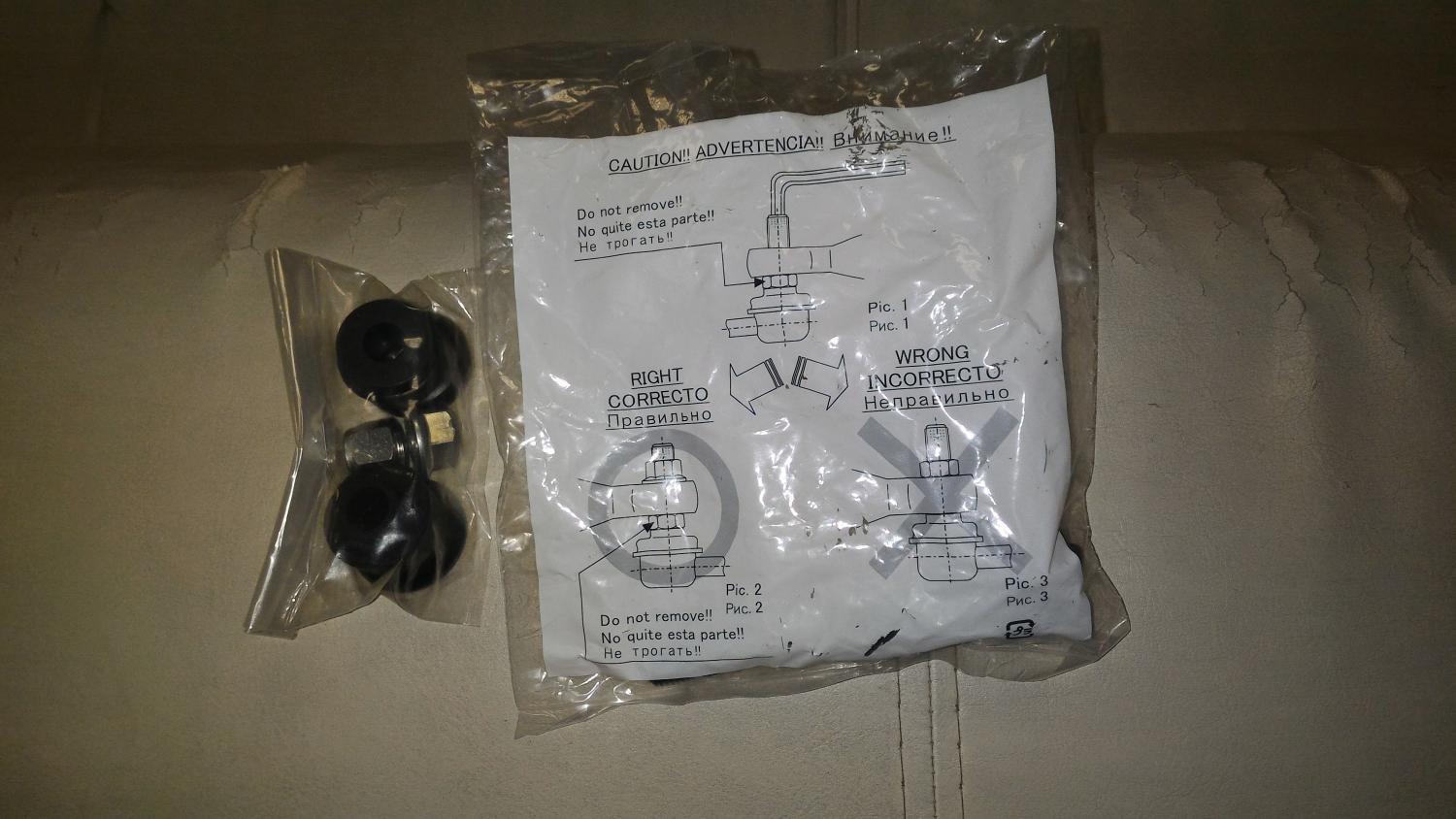

Вот пришли стойки 555. Оригинал или нет, не знаю. На коробке по длинным сторонам есть теснение 555 вглубь картона. В коробке две стойки, каждая запаяна в свой пакет, внутри каждого пакета есть ещё один скреплённый скрепкой, там комплект из двух шайб, двух резинок и двух гаек. Номер детали по которой её можно найти SL4740B, последняя буква обозначает наличие в комплекте резинок, шайб и гаек.Смущает что на самой детали не нашёл логотипа 555...
post-25470-0-86141200-1486821984_thumb.jpgpost-25470-0-19560000-1486821952_thumb.jpgpost-25470-0-01800600-1486821803_thumb.jpgpost-25470-0-50350700-1486821779_thumb.jpgpost-25470-0-60260200-1486821746_thumb.jpg

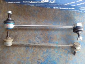

, в прошлом году поставил фрицовские Meyle. По сравнению с СТР выглядят мощнее и вроде более качественно. Посмотрим как весной будут себя чуствовать, но пока предпосылок нет.

Meyle
Вроде усиленные? Посмотрю сколько китай этот пройдет) Как сдохнет тоже такие поставлю.
Да помощнее, ключи на 15 и на 16 нужны. Внешне внушают больше доверия.
