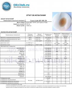

          мой анализ                                                              Euro
Надо один мотор, один водитель.
Не думаю, что ТС сможет преодолеть психологический барьер для перехода на масло в 5 раз дешевле, хотя по итогу был бы премного удивлен(в хорошем смысле) результатом.
На кремний внимание не обращаем - ошибка при отборе, масло стекало с защиты и могло намыть грязь.
Если предположить, что кремний это грязь, в том числе и смытая с защиты картера, то при 26 ppm кремния в отработке алюминия должно быть реально больше чем 1 ppm (согласно утверждения  нижеприведённого американского источника).
Единицы ppm (миллионные доли) здесь конечно же не принципиальны, но для общего развития следует иметь это ввиду.
"Следует также отметить, что грязь обычно представляет собой смесь оксида кремния и оксида алюминия. Таким образом, уровень алюминия также должнен увеличиваться. Грубое правило для кремния как загрязнение-грязь - это соотношение алюминия к кремнию Al:Si, колеблющееся от 1:10 до 1:2, в зависимости от компонентов и окружающей среды." (Взято отсюда)

Собственно практически все устраивает, только не понятно, отчего так просело щелочное. Убил город? Режим использования тяжелый - короткие поездки 5-30 км, двигатель очень часто недогрет.
Меня вот лично это не удивило. Есть же моя подобная отработка. Там за 250 мч зимнего города щелочное просело ниже 4. Правда, кислотное так не успело вырасти, как здесь.
1. Город и короткие поездки (особенно зимой) гораздо сильнее убивают масло, чем трасса
2. Видимо, всё же здесь сульфанаты кальция, которые гораздо быстрее "проседают", чем салицилаты у того же Шелла (Pennzoil и т.п.)
3. Ну и, видимо, эстеры, как отметил Данил, слегка ускоряют падение TBN. Не зря же стали внедрять AN.
