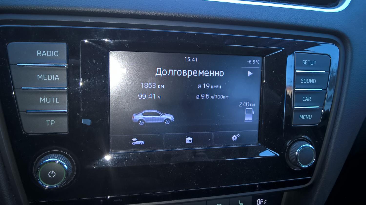

В Максидоте VAG-группы все показатели обнуляются после того, как будет пройден порог 100 часов. Прошло 100 часов, стало 0 часов, средняя скорость стала 0 км/ч, расход стал 0 л/100км и т.д.
да, все верно, обнулился Болеро после этой фотки:
а как правильно определить эти моточасы?
Я вот сначала скорость за весь пробег осреднил - получилось 48км/м: это ровно 12000/48= 250м.ч. (случайно).
А если брать "режимы" отдельно, то получится 7000/25+5000/80=280+63=343 м.ч.
Как вернее правильнее считать ?
Правильнее считать по второму варианту.
Вот это правильно. Вангую, что средняя будет гораздо ниже 48км/час.
да, в пределах 32-37 км/час
