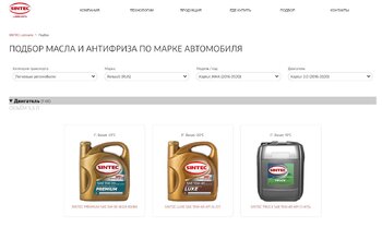

Добрый день! Подскажите смотрю в сторону Синтек для двигателя F4R . Хочу залить 5W-40 Platinum  А3,B4  допуск на канистре и сайте, вроде есть RN 0700/0710 . Но сайт Синтека выдает только 5W-30 Premium . Полусинь 10W-40 и минералку 15W-40. В чем подвох? Из -за бора? И катализатора?  ЗЫ: В анализе масла у  torcon  допуска в описании нет тоже. F4r вроде не современный двигатель
13 минут назад, zZz1976 сказал:
В чем подвох?
Подвоха нет, просто так настроен подборщик.
Серия премиум у Синтека по интереснее чем платинум.
Но чуть дороже.
Зачем подборщик предлагает остальные варинты, кроме первого, ума не приложу, видимо что б было.
Но подобным образом работают многие из автоподборов
По сути вопроса. Лейте платинум. Вам он подойдёт. В зиму лучше 5w30.
Изменено пользователем Elrus
