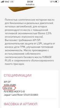

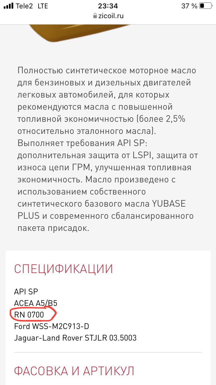

А я на сайте вижу, что есть. Да, машина на гарантии.

21 минуту назад, RedHatch сказал:
 ну да, есть ..) ошибся
