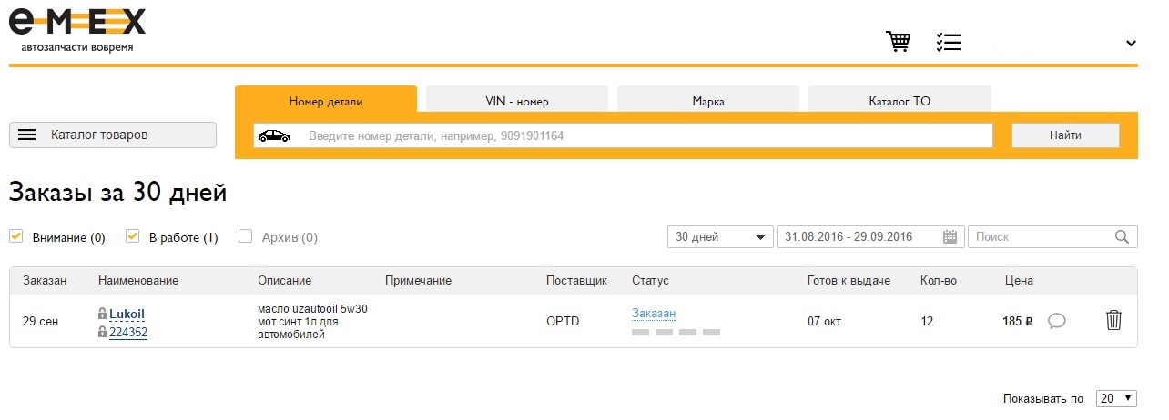

@F4R, в EMEX на ул.Нефтяников, 209 набери UzAutoOil Premium 5W-30 API SL на все деньги пока дешёвый, меняй через 800литров потраченного топлива и забудь о масле. Хотя с таким картером и через 1000литров можно менять.

А что я то?) У меня всего 4л стоит и 12л заказано и не понятно будет ли исполнено)))) Я скромный, но есть же некоторые по 150л купили уже.
