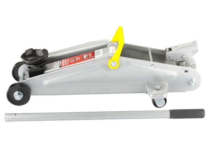

Намедни отжал у тестя неработающий домкрат, вот такой. Домкрат гидравлический, подкатной, но не суть важно - информация будет полезной и владельцам бутылочних и гибридных домкратов. Залил по совету "бывалых" мастеров веретёнку, прокачал. Вроде работает, поднимает, но не держит груз - сразу опускается обратно. Есть подозрение, что веретёнка всё-таки не очень сюда подходит. У гугла версий много - и ATF, и индустриальное типо И12А; И20А, и даже отработка моторного. У кого какие будут версии?

Валяется у меня в гараже примерно такой же, тоже нерабочий, я думаю проблема внутри, он у меня также умирать начинал, просто не держал давление, еще на родном масле, масло кстати поддавливало понемногу, на вид отработка как раз какая-то :)
Купил такой же новый на рынке. При мне проверили, подняли без нагрузки, держит.
Катал я его долго в багажнике, а когда понадобился, еле еле поднял и сразу опускает. Я и масло менял, бестолку. В нем была (домкрате) была микротрещина.
В-общем долил И20А, думаю проверю, если проблема останется, заменю полностью масло. Но прокачав 3-4 раза на 5-й стал держать, проверил на другой машине - RAV4, он потяжелее - держит)
@Dumus, спасибо тебе за данную тему, достал вчера в гараже свой старый домкрат, который там уже года 3 пылился, хотел масла долить, полный, испытал, работает, держит, чудеса :)
