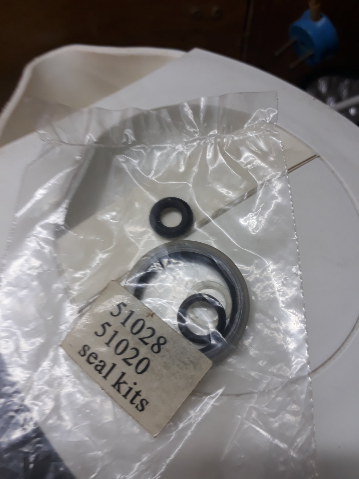

ТО проведил недавно похожему подкатному Матриксу, не держал и подтекал. В комплекте к этим домкратам идут наборы прокладок, у меня один набор был, на ютубе видел у некоторых 2 комплекта, видимо кому сколько закинут:unknw:. Поменяйте, из резинок, что можно. Залил И20А
