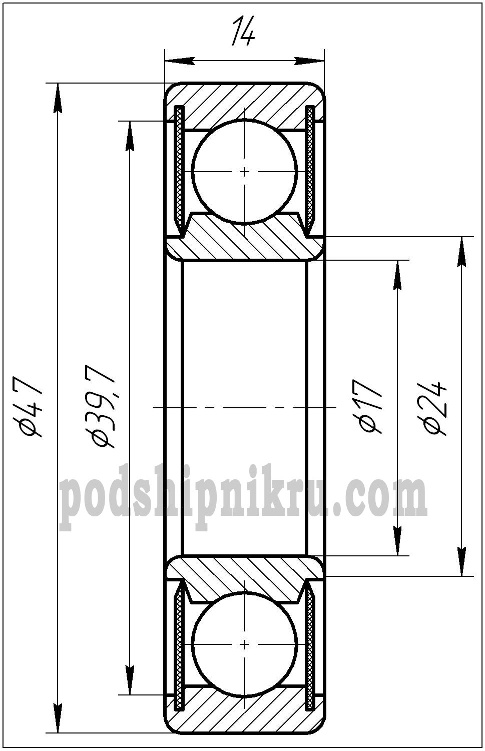

17 октября 201610 г Судя по схеме(если она реально от этого подшипника) то уплотнение там реально хорошо посажено по внешнему контуру, и смазка не должна лезть.(и вроде как уплотнение должно прижиматься давящей смазкой к бортику. Типа-больше давление смазки-больше герметичность этого места) Но вот про "тройное уплотнение" не понял, где такое увидели?
